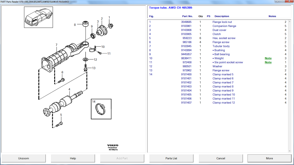

« Vastaus #445 : 24.01.2012, 20:11:00 »
tässä vadiksen kuva kyseisestä härvelistä:

« Vastaus #449 : 30.01.2012, 16:06:09 »
Styroksia...? :D
NO eikun kuva viskosta tietty :idiot2: :2funny:
