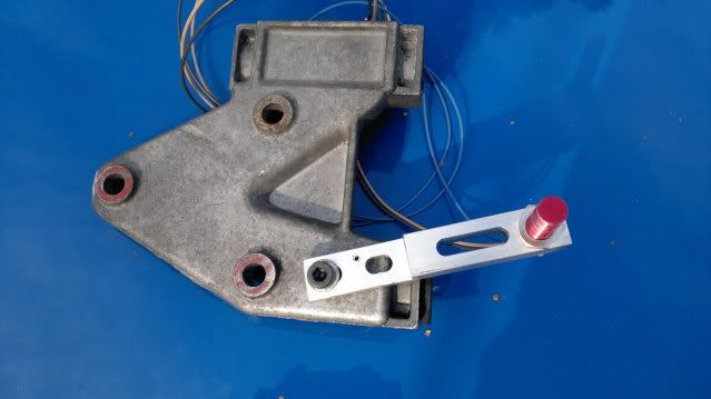

Millanen siihen nyt tuli se anturiteline kampuran triggeripyörälle?
Isoveli kävi kahtomassa tilannetta ja otti paperille mittoja, tekee jonkinlaisen telineen joka tulee kiinni ohjaustehostimen jalkaan. Kuvia tulee tuosta myöhemmin  :hg:

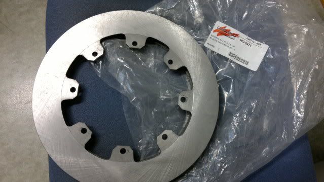

Viime sunnuntaina tilasin summitilta uudet etujarrut: http://www.summitracing.com/parts/WIL-160-0471/. Oli nopea toimitus, kun paketti tuli jo perjantaina. Halkaisijaa levyillä karvan alle 300mm ja paksuus 20,5mm. Jos näillä kestäis kiertää rataa. Hintaa tuli kaikkineen 109€.

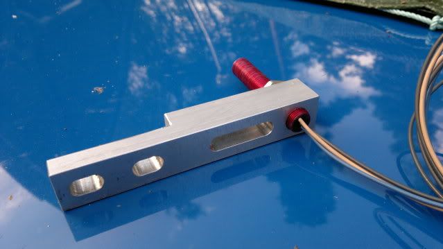

Tällaane
Tarkoitus oli, että teline olisi ollut hienosti suorassakulmassa tuohon tehostajan jalkaan nähden. Mutta jouduin laittamaan sen tuolleen vinoon, että sain sen kohtisuoraan triggeriin nähden.
