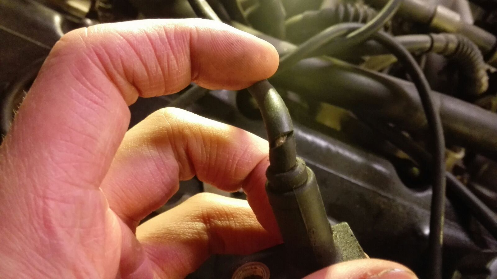

Säätelin YKK-anturia ylösalas eikä sillä ollut minkäänlaista vaikutusta (1mm päässähän sen pitäisi olla?) ja puhdistelin kaikki sen näkyvät liittimet. Samalla kuitenkin huomasin anturin johdon suojakuoren olevan rikki. Pitäisikö yrittää vaan uudella anturilla suoraan?

Tekis mieli väittää, että jos se pyörä olis väärässä asennossa, niin se auto ei kävis ollenkaan.
Käy se ainakin toiseen suuntaan pieleen laittaessa. Joskus aikanaan tullut todettua. Voi juuri ja juuri pysyä itsekseen käynnissäkin. Katsoisin sen vauhtipyörän asennon kuten edellä on jo sanottu.
