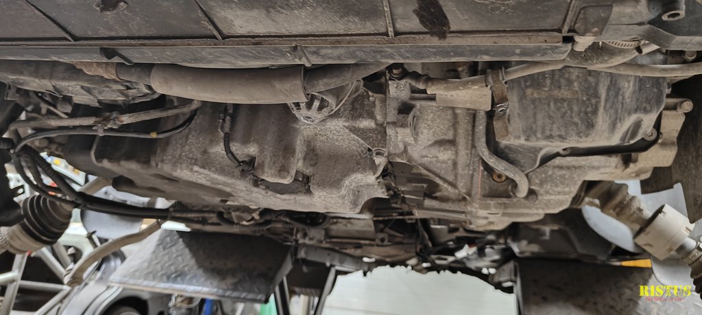

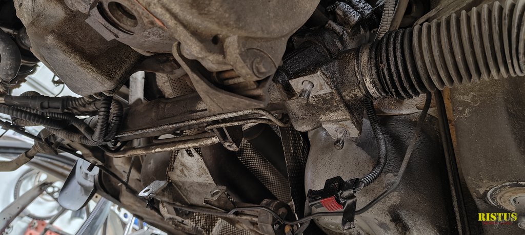

Nyt meillä on työn alla Musta V70 AWD, siinä on ongelmana se että se vuotaa tehostajan nesteet pihalle ja ne tulee ohjausvaihteesta... no meillä on varaosa auto nyt tuo pojan 600tkm ajettu hopeinen V70. eli ekaksi pitää purkaa varaosa että voi korjata, toki huomioitavaa että osa auto on -02 ja kohde on -07 joten ohjausvaihteen lisäksi menee letkut vaihtoon ja rattiakselin nivel.
Aloin purkamaan, ajattelin että teen sillei perusteellisesti.
laitan turbiinin kiinni ettei luiskaha irti jollain pannalla.
Tietenkin oli tuo ohjausvaihteen akselin suojakumi kadonnut joten tulostin TPU:sta uuden
saa kelvata ja tuntui pysyvän kun pyörittelin...
Sitten kysymys kuinka tämän saa irti särkemättä mitään?

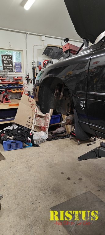

Suoritin ihmeen ja sain Mustan mahtumaan talliin.
Enempää en jaksanutkaan mutta Hopeisen alle toin kuormalavoja pinon että saa taka kelkan tiputtaa.

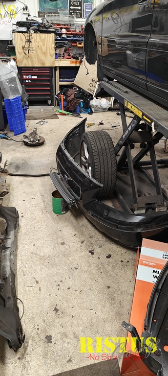

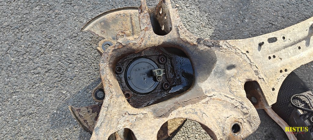

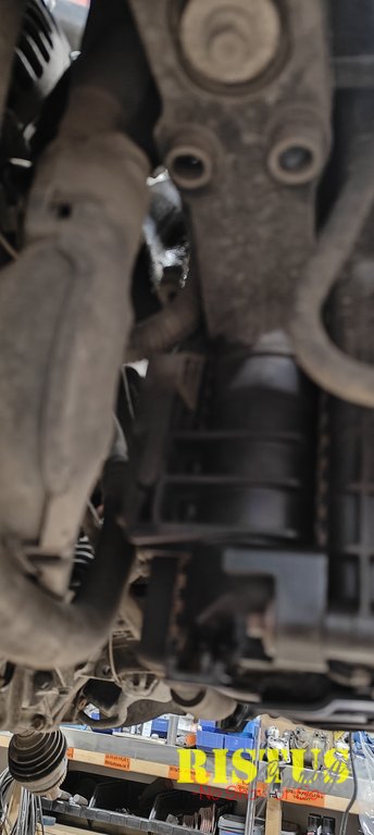

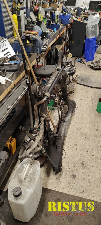

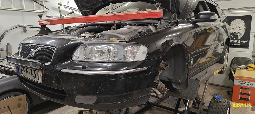

Nyt on tiputettu apurunkokin mustasta, huomattu että joko syyläri vuotaa tai letkut, vähän veikkaisin että muovipääty paskana eiks se ollut näissä yleistä.
toinen syyläri olis purkuautosta jos sen laitta vai meniskö ja tilais uuden. pitää toki ensin kattoe etei olis van letku... tuskin minun tuurilla.
No tässä niitä kuvia.
Väli kommenttina, hommasin tämmösen "kuorman purku vaunun" biltemasta, enpä koskaan aikasemmin oliskaan tämmöstä tarvinnut *sarkasmia* mutta osaapa olla kätevä tämmösessä vähän reilummassa hajotus touhussa.
Tämä se muovi syylärin pää vesi paluu vaikka paskassa kuvassa ei näykkään niin ylhäältä alas joten voisi olla myös letkukin...
« Viimeksi muokattu: 17.08.2025, 19:47:44 kirjoittanut Ristus »

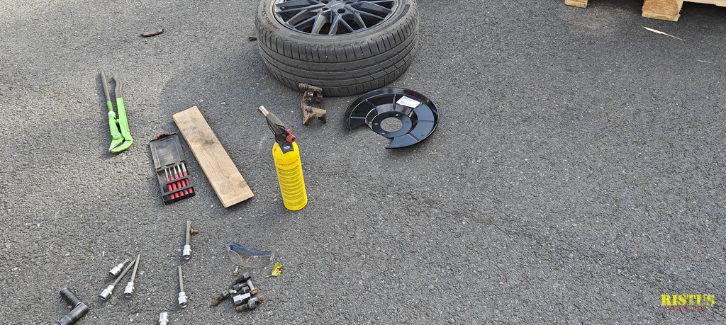

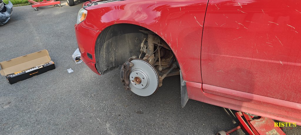

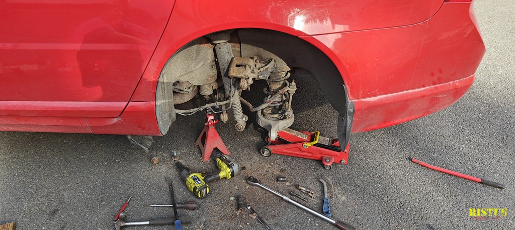

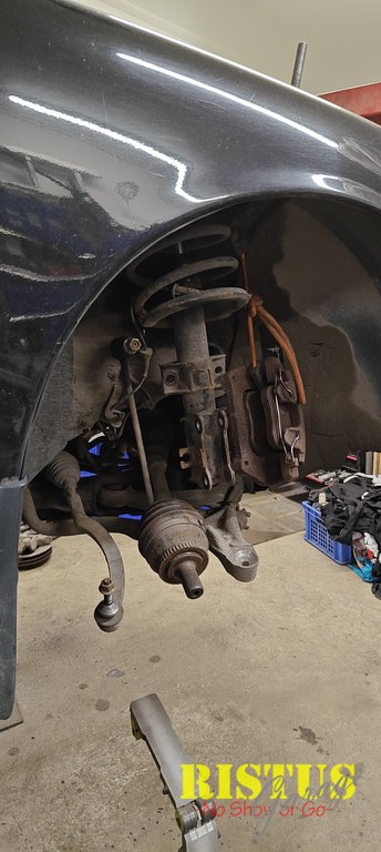

Ja tietenkin tänään kun oli hyvä keli niin pojan kanssa mietittiin että heitetään nopeesti uudet jarrut punasen V70:n alle... no muoviämpäri ei heitetty.
eteen meni näytös tyylillä mutta koska katastus tulossa niin taakse piti myös jarrukilpi vaihtaa ja sehän eskaloitu äkkiä...
Tämän viimesen kuvan kohteen kanssa jatkan huomenna koettaen ensin bilteman paskotun pultin/mutterin irrotus sarjoja ja jos ei auta hyvä niin sitten tulee mig-murhaaja tuohon polttelemaan muttereita...toi abs häslinki pitää vaan saada pidettyä turvassa niin polttaminen  ja hitsailu viimesiä toimia...

« Vastaus #1784 : 19.08.2025, 08:34:06 »
Napa irrotettu eilen ja aamulla sain pulttikaupasta uudet pultit, voi joutua himpan soveltaan prikkojen kanssa mutta kuntoon laitetaan.
