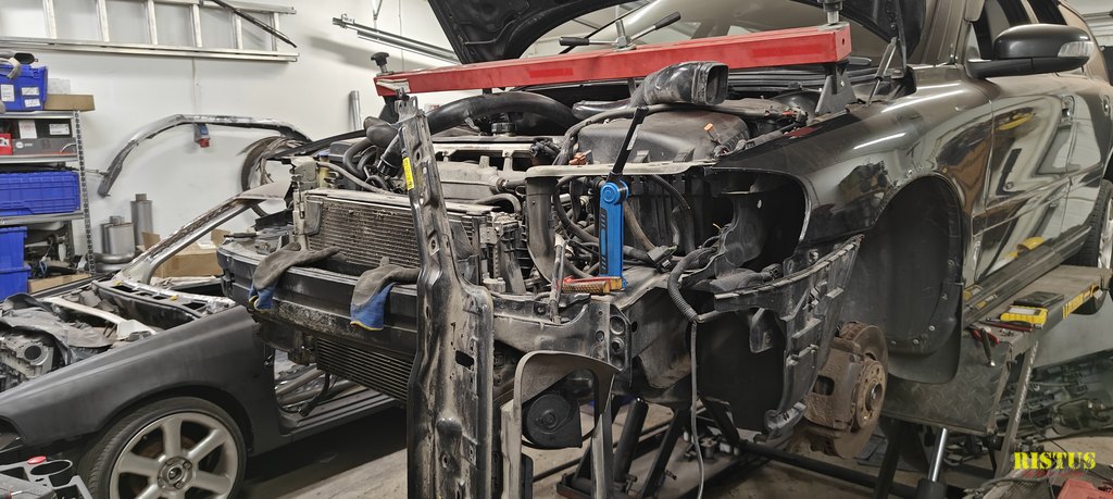

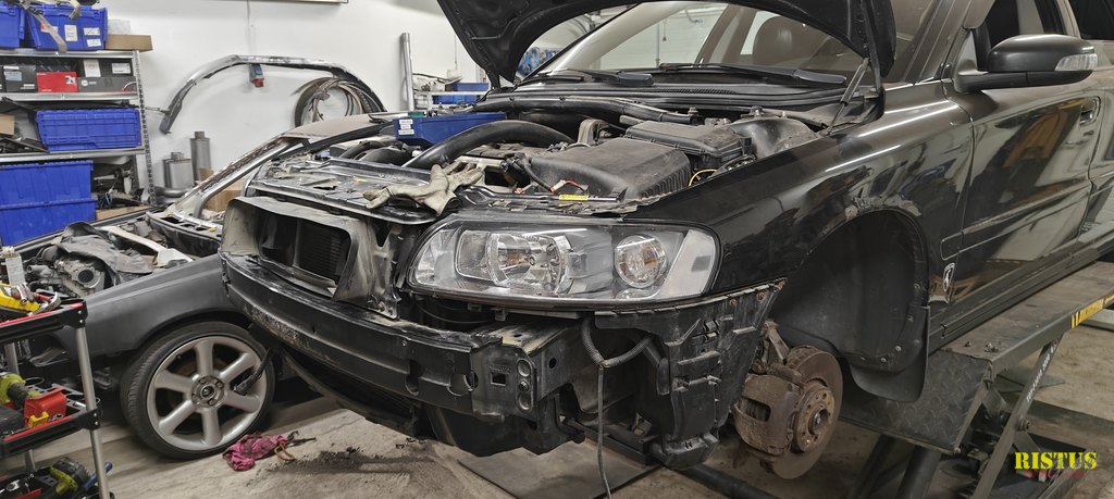

« Vastaus #1798 : 19.09.2025, 21:11:42 »
Mustalaatikko kiitos taas kannustavista kommenteistä, sillä välijiähyn irrotuksella letkuistaan sain viimein palat loksahtamaan ja syyläri vaihdettu ja sehän oli pääty revennyt siitä...
auto menossa kasaan ja valokuviokin korjattu :)
Huomenna kun nostan puskurin paikalleen ja laitan nesteet koneeseen ja tehostajaan, sekä toinen eturengas vajunut en tiiä onko reikä vai mikä pitää sekin tutkia, mutta joka tapauksessa saisi auton pois tallista ja seuraavan potilaan sisään... sit viikolla käyttäsin suuntauksessa vaikka laskin kiekat kun raijetangonpäät vaihoin...
tossa näkee kun syylärin ala reuna punanen oksentanut nesteet sinne.
laitoin puoli litraa vaihelootaan öljyä mutta pitää tehä öljyn vaihto tuohon oli niin paksua ruskeeta se öljy että ei ikinä vaihettu... voi olla virhe mutta pitää manoilia ottaa sen verran että saa kunnolla huuhottua.
