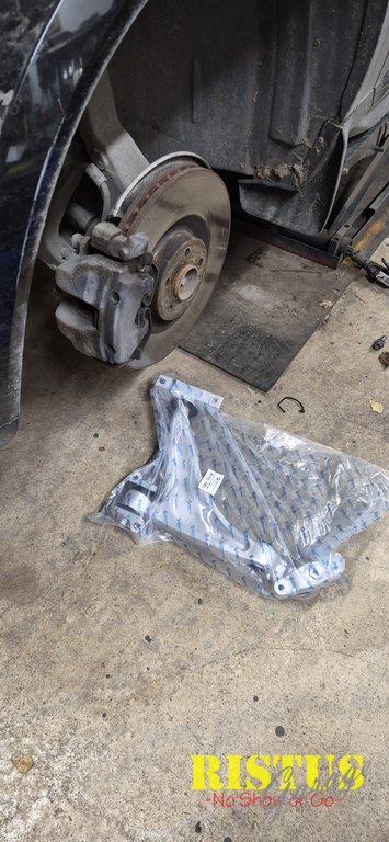

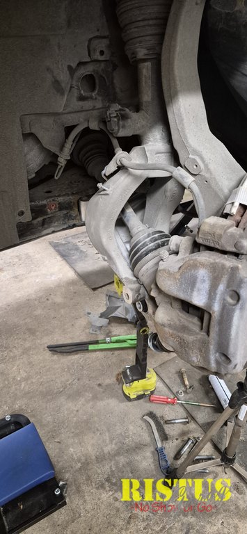

« Vastaus #1824 : 08.11.2025, 13:07:43 »
Nyt otettiin työn alle XC90:n alatukivarret kun vasen alapallo oli kaput, onneks huomasi essentialihuoilossa tuon eikä katastuksessa, on tässä näilläkin keleillä tekemistä.
viallisen alatukivarren sain jo pois, olen uutta laittamassa, tuo ilma-alusta antaa oman vaikeutensa ja tämä jousitus rakenne kun ei ole perinteinen perssoni vaan se mikä niissä jenkeissäkin on eli homman voisi kuvailla helpommaksi mutta ei tämä ole näin pitkän sairastelun jälkeen ihan helpoin... kun ei ollut ohkeita niin arvaamalla menin siellä on yksi pinnapultti lyötu alta että sitä tukivartta ei saa pois ennen kuion sen ottaa pois...
alatukivarret on arvokkaita tarvikkeenakin ja volvo muutti suunnittelua niin että geometria säilyy molemmat pitää vaihtaa samalla, no sama tuo kun kohta se hajois kuitenkin, volvolla työlle olis tullut hintaa yli tonnin reilusti, volvon tukivarret ~400€ kipale kun nää tarvikkeet 269€ motonetista kappale nämäkin.
ei tämä tekemätön ole mutta ihan on urakkaa tarpeeksi.
Teen muuten videota tästä ei mitenkään laadukas tule kun ukko hikoilee ja kamerassa näkyy kun nigaranputous valuu aina linssin editse...

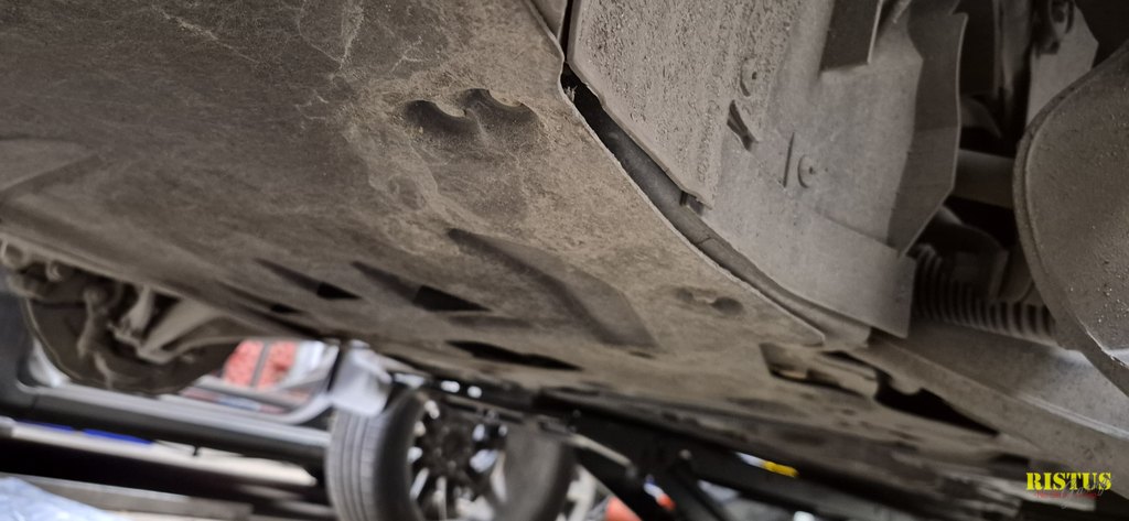

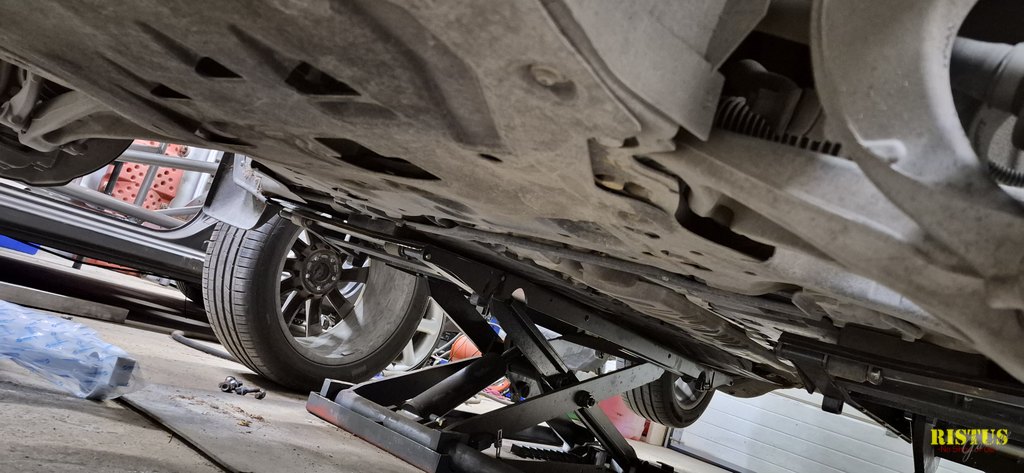

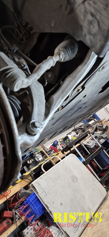

« Vastaus #1825 : 08.11.2025, 18:40:21 »
No nyt on vaihettu
tässä vähän kuva saastetta.
On kyllä kauheen paskanen auto, jos ei olis kaikki rahat mennyt ensin jakopääremonttiin ja essentialhuoltoon ja sen seurauksena vielä nämä tukivarret... tietää taas että joulupukki tuo nuukia lahjoja lapsille.

On sulla savotta pitää nämä kaikki käyttikset liikkeessä! Hattua pitää nostaa -H-
Varmaan tarvii auraukset säätää, jos tukivarret muuttaa jotain geometrioita?
juu pitää viiä suuntaukseen tosin ymmärsin että kun molemmat vaihtaa niin se on sama kuin vanhoilla siis auraukset yms mutta jos vaihtaa vain toisen joutuu toiselle puolle jonkun shimmi holkin tms laittaan, näin sano asentaja mulle.
