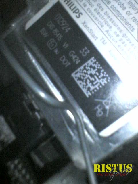

Eikös umpiossa pitäisi olla jonkun suuntanen merkintä mitkä polttimot sinne tulee?
https://www.autodoc.fi/valeo/8638691#ajovaloumpio
tuo on siis meijän volvon umpio

mitä eroa on noissa D1S ja D2R polttimoissa kantahan niissä on erilaine ja mulla on D1S polttimot tuossa suorakaiteen muotonen laatikko.
D1s on suunniteltu projektoriumpioihin (linssiumpioihin) ja D2r heijastinumpioihin. D1s on sytytin perässä ja D2r erillinen. Motonetin luettelon mukaan sulla pitäs olla D2r jos ei ole mutkaan kääntyviä ajovaloja.

voiko saamari olal että sinne edellinen on murjonut väärät polttimot kun https://www.skandix.de/en/spare-parts/electrics/lights/headlights/headlight-right-d2r-xenon-with-indicator/1018769/
sanoo että olis D2R mutta onko niiden polttimoiden liitin sitten samanlainen?
kun D1S umpio olis projectori umpio https://www.skandix.de/en/spare-parts/electrics/lights/headlights/headlight-left-d1s-xenon/1018766/
Eli siellä on sovellettu sytytin lienee myös erilainen.
Mun on pakko ottaa noi umpiot pöydälle ja koittaa selvittää perin pohjin mitä vittua tän kanssa on säädetty.

https://www.skandix.de/en/spare-parts/electrics/lights/headlights/ignition-unit-gas-discharge-lamp/1039794/
tämä taisi selvittää homman tuo D2R:n kanta siihen käy sama liitin johto kuin suoraan D1S:n joku on ehkä nyt oikonut tekis mieli sanoa jotain edellisistä omistajista...

Nonniin D1S polttimot sielä on eli viärät tuohon umpioon, alampa tilata sytyttimiä koska niitä ei sua kun tilaamalla...
Ja kun saat ne umpiot pöydälle, niin kokeile mainitsemaani kolon tekemistä, että josko se polttimo menisi paikalleen, vaikka siis vääränläinen onkin.
Se metallihäkkyrä siellä heijastimessa osaltaan rajaa lähivaloa, joten koko kirkkaalla polttimon lasilla tulee oikea kuvio ja saat katsastuksesta läpi.
Vihjeestä aikoinaan omaan edelliseen Volleen tein D2S-polttimolla ja läpi meni.
e. Nyt kun katselin tuota laittamaasi Skandixin kuvaa sytyttimestä, niin saattaapi olla, ettei mahdukaan D1S-polttimo.
Se, että aikaisemmin mainitsin kirkkaasta lasista, niin tarkoitin polttimon lasia, en umpion "lasia", kun kerran oli polttimoista kyse.
