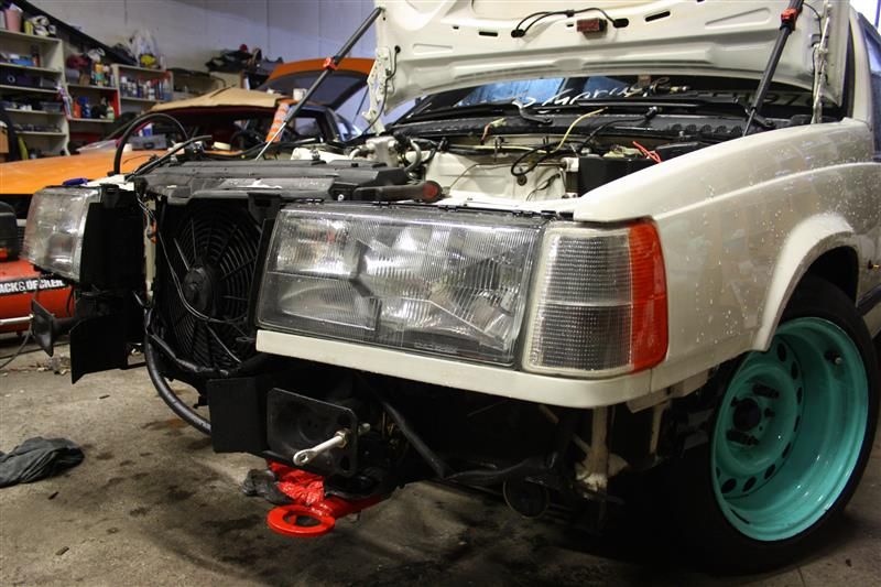

Jotain on taas saatu aikaseks.
Aluksi pesin konehuoneen, aluksi bensalla ja tiskiharjalla, sitten liuottimella. Palkkien reunat ja kaikki oli törkeen paskaset.
Sitten hinkkailin ruosteita pois ja vetäsin dinitrolin ruosteen irroittajat pahimpiin paikkoihin.  Ja sitten pohjamaalia.
Lokariin sisään vetäsin alustasuojan.
Etulokarit on tästä joskus maalattu ja näköjään pikku lappukin laitettu, en tiedä onko kolaroitukkin. Pohjat on tehty ihan päin vittua kun on ruostunut maalin alta ja muotoa haettu kemiallisella metallilla ja kitillä...  >:(
Kaveri maalaa ja tekee kunnon pohjatyöt kun muilta kiireiltään kerkiää.
Tuplavakaaja.
Etuvaloja pimppailtu
   S*

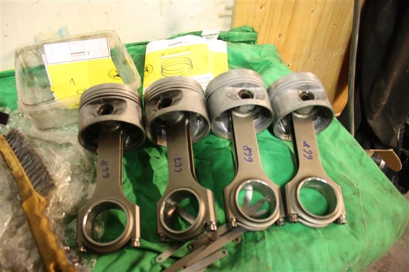

Nyt on saatu lohko koneistajalta ja niputettu mitä keretty. Tällähetkellä alakerrasta puuttuu takalaippa, öljypohja ja koneenkiinnikkeet. Kone pyörii hienosti.
Männät ja kangetkin tuli tasapainotettua  gramman tarkkuuteen. Kiina h-profiileista oli yksi gramman kevyempi kuin loput ja männissä oli 5 gramman heitto. Vakio kiertokangissa oli noin 10g heittoa ja ne oli huommattavasti painavempia kuin kiina Hoot.
Kansi tulee toivottavasti viikonloppuna koneistajalta ja sittenhän sen voi tiputtaa keulille ja sovitella hukkaportin paikoilleen ja muokata downpipe uuteen pakopesään sopivaksi.
