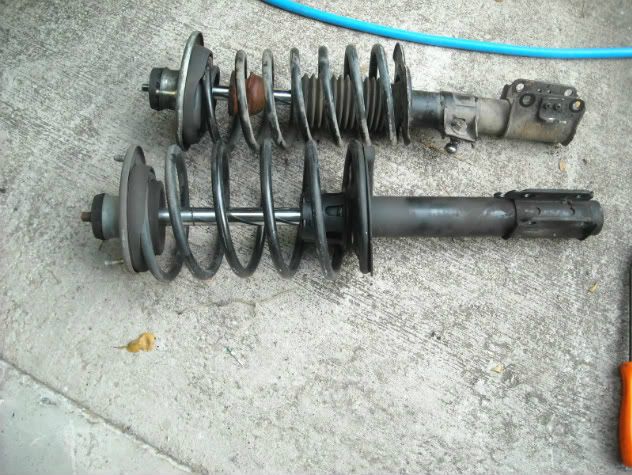

Olisko siä jo samanlaiset yläpäät mitä 850 ja v70mk1. Eli munmielestä sysipaskat systeemit kun iskari on vaan vulkanoidun kumin varassa ja rikkoutuessaan kokonaan iskarinpää voi morjestaa konepeltiin.
Ainaskin noihin 850 ja v70 saa vahvistettua mut edelleen vulkanointi on ainoa joka pitää iskarinyläpään paikoillaan. Ite tekisin iskariin käypäsen 3mm vahvan pellilevyn vähä kun prikan joka estää läpipääsemisen.

Samat kuin 7/900 sarjassa on yläpäät
  • Viestejä: 4661
aivan näin! ;)
The moose
Onko myöhemmässä 960 samat tolpat mitä etuvedoissa?
Poissa Orlov
  • Viestejä: 1716
Ei ole
Ylempi on 850 etc, alempi 960, 850 tolpassa on kuvassa 960 yläpää
« Viimeksi muokattu: 30.05.2017, 22:52:38 kirjoittanut Orlov »
