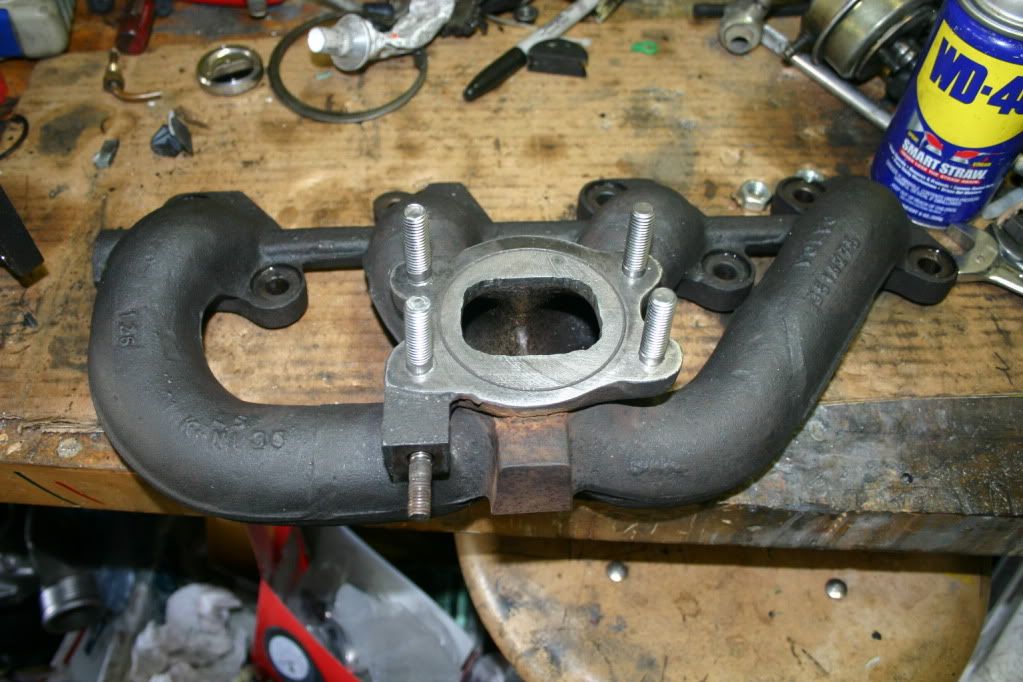

Onkos kellään mitä hajua noista pakopuolen laipan pulttien eroista? Tilasin joku aika sitten Kinugawan TD04HL-19T ahtimen, ja nyt kun meinasin sitä ruveta asentamaan huomasin että pakopuolen laippaan ei oltukaan porattu kuin kaksi isompaa reikää ja vastapuolen reijät olivatkin kierteytetty M8 pinnapulteille? Ahdin on ainakin tilattu takavetoon sopivana, on suoralla lähdöllä jne. Onko kellään mitään kokemuksia, että kannattaako porata tosta pakopuolesta vaan kierteet pois vai porata pakosarjaan isommat reijät ja yrittää saada mutterit pakosarjan laipan alle?

Johtunee siitä et 19t on etuvetoon alkujaan tehty ja etuvetojen pakosarjassa on kaks pinnapulttia ja kaks muuta pinnapulttia tulee ahtimesta.
940:n pakosarjassa on joka reiässä pinnapultti.

Joo itellä oli sama veikkaus, pitäisikö porata pakopuolelle reijät vai pakosarjaan? Onko kukaan näitten kanssa temunnut?

Minä porasin TD04HL:n pakopesään 8.5mm:n reiät kierrereikien tilalle ja laitoin mutterit laipan taakse. Mahtuu juuri ja juuri. Istuu paremmin, jos hieman oikaisee mutterin vastapintaa pesästä. Varaa sitten hyvälaatuinen pora! Halpisterällä ei reikää tähän materiaaliin synny. Lisäksi vaarnat leikkaavat erittäin herkästi kiinni poistettaessa.

Uuteen pesään suht helppo porata vaikka kiinan terillä. Käytetty pesä sit vähän eri kovuusluokkaa.
