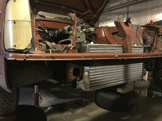

Laatikon kannatinpalkista paljastuneet mätäpaikat hitsailin myös umpeen samana iltana kun kytkinpoljinta muokkailin.
Vaikka ei ylimäärästä aikaa muka ole, tuli yhtenä iltana koitettua 5-pyttyseen kollektorin tekemistä. Ei ollu mikään kovin helppo juttu, eikä lopputulos todellakaan hivele silmää. Saa nähä tuleeko toi edes ikinä käyttöön mutta tulipa testattua moisen tekemistä.
Aika kötöstys vaikka saattashan tuokin ajaa asiansa kun ei vimosia heposia kaivella, mutta kuten sanoin, saa nähä tuleeko ikinä käyttöön.
Osahankintoja myös harrastettu, ebayn kautta hommasin Maxspeedingrods merkkiset veivit ja LMR:ltä tuli tommonen vaihdekeppi hommailtua.
Siinäpä pääpiirteittäin auton tämän hetkinen tilanne, jatketaan taas...

Nurkista kaivelin välijäähdyttimen ja samoilla vauhdeilla tein sille alemmat kannakkeet. Yläkannakkeet rakentelen kunhan lukkopellin laittelen kiinni.
Sinne sujahti.
