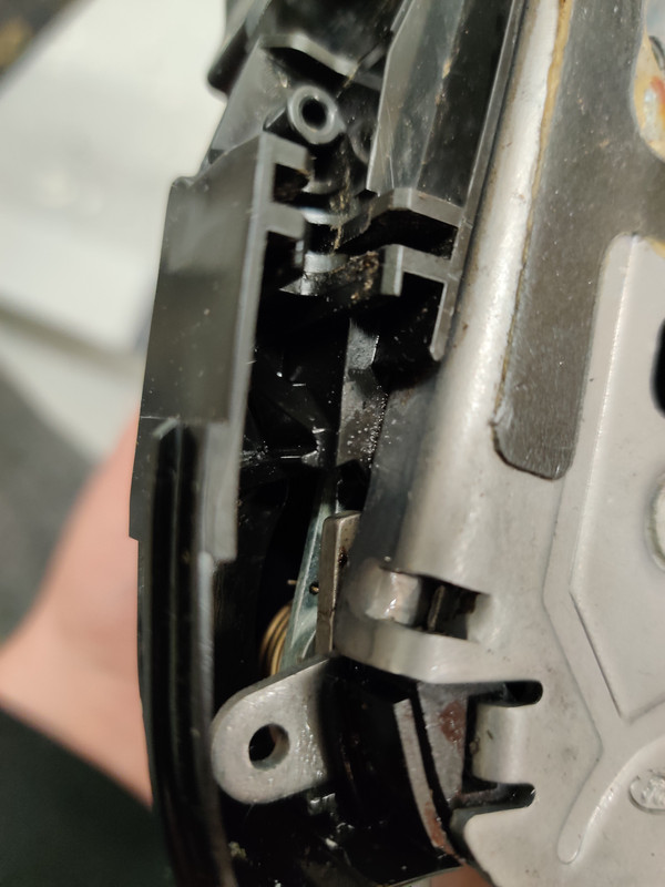

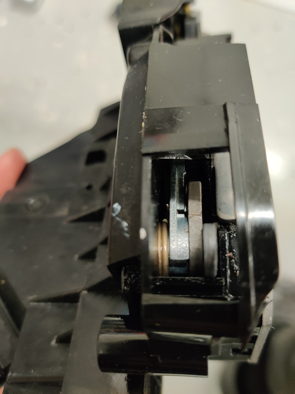

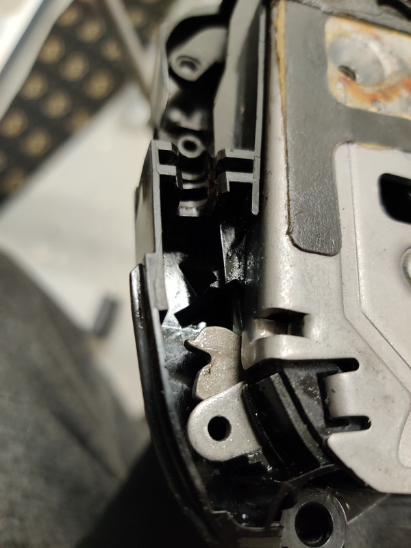

Päivitetääs tänne taas omaakin tilannetta ja lisätietoa ongelmasta. Jää itsellekin muistiin, kun seuraavan kerran ovi alkaa temppuilemaan. Ja hyvä jos joku tästä saa omaan ongelmaansa avun.
Lukkorungosta antautui ainakin minulla tuo keskuslukituksen kieli, joka liikkuu eestaas ulkokahvan vaijerikiinnityksen vieressä. Liikkuu siis laiskasti takaisin - liekö likaa, palautusjousi kuoleentunut vai mitä... Bräkleeni ja voiteluöljy ei notkistanut tarpeeksi.
Jos ei tuo lukituksen kieli palaa kunnolla takaisin lukkorungon sisään, se jää estämään vaijerin kiinnikekorvan liikettä ja vaijeri ei pysty vetämään lukkoa auki. Käyttäytyy siis kuin olisi ovi edelleen lukossa. Kahvasta kovaa nykäisemällä voi joskus hypätä tuon kohdan yli jos ei kieli ole liikaa ulkona. Samalla kuuluu sellainen naksahdus.
Jos ovi alkaa oireilemaan, mutta lähtee vielä kovemmin nykäisemällä auki, niin vaihda lukkorunko mieluummin heti. Jotta ovipahvin saa sisältä siististi irti, pitää ulkokahva saada nostettua pois ja sen etuosan alta avata ruuvi. Jos keskuslukituksen kieli estää ulkokahvaa liikkumasta ulos asti, et saa kahvaa helposti ohjeiden mukaan irti. Oli tuskainen irrotettava.
Keskuslukon kieli rungon sisällä, nyt vaijeri pääsee liikkumaan.
Keskuslukon kieli ulkona, ovet lukossa, ulkokahvaa ei saa vedettyä ulos asti.
Kuva kielestä ja korvakkeesta toisesta kuvakulmasta.
Kieli siis jäi jotenkin hiukan ulos ja jumitti näin:

Liikerata on melkein yhtä iso, että sitä tuskin huomaisi jollei tietäisi. Tuota vaijerin kiinnityskorvaa kun katsoi, niin liikkeessä näkyi ero. Ja oli juuri riittävä, ettei kahvaa saanut vedettyä ulos asti ja lukittua auki-asentoon.
Oman auton (ei keyless entry, 6-pinninen sähköliitin) lukkorungossa numero 31301738. Ilmeisesti korvaavaa myydään nykyään numerolla 31349859, mutta en mene takuuseen ennen kuin volvolta kysyn.
