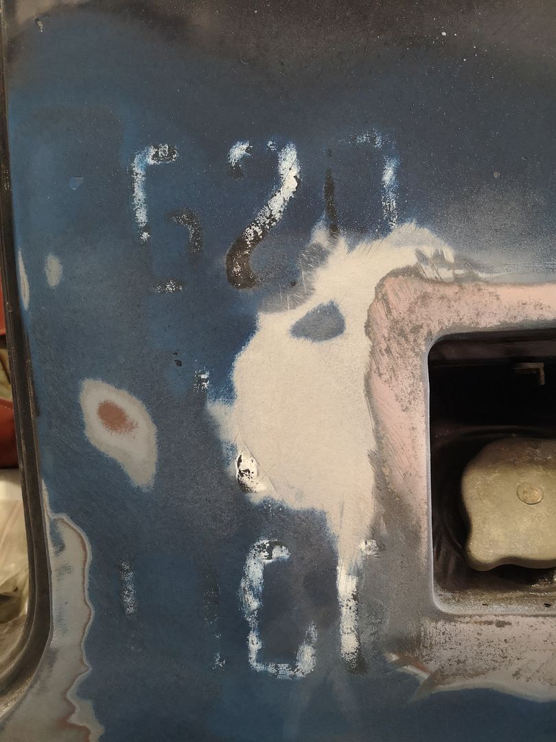

Perä tuli remontista, kiitos Kulmamieheltä löytyneen, ja nopeasti toimitetun väliholkin. Pyöränlaakerit kun saapuu, niin pääsee kasaamaan loppuun. Sillävälin onkin hyvin aikaa putsailla ja maalailla akseli.
Helman korjausta jatkoin myös, nyt takapäätä tälläkertaa.
Auton pakettiautohistoriakin tuli esiin arkeologisissa kaivauksissa, vanhat maalatut painomerkinnät.
