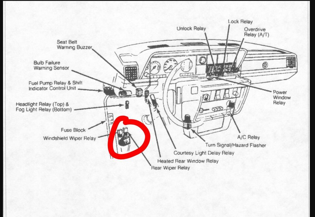

Morjesta.
Kysymykseni kuuluu, missä sijaitsee -92 SE-mallin releet??
Olen katsonut repsikan- ja kuskinjalkatilat, purkanut sulakeaskin ympäriltä muovit, hanskalokero on purettu ja tarkasteltu, niin en ole löytänyt kuin 3 relettä.
Ja melkein voin väittää, et melki koko kojeludan sisäosan olen kolunnut läpi ei ole releitä missään  ???
Tässä kuva netistä:
Tuon kuvan perusteella kun olen ettinyt, niin vain ja ainoastaan olen löytänyt tomaatin ylivaihteen releen (kuvassa), ja takalasin lämppärin releen (kuvassa) ja tottakai konehuoneen puolelta ne mitä siellä on niin on ihan kivasti näkösällä.
MUTTA, hakusessa ois, tuo turvavöiden muistuttimen rele (ei toimi ja haluan et se toimisi mut rele hukassa) ja sitten nuo etupyyhkimien tihku- ja takalasinpyyhkimien releet myös hukassa ja eivät ole tuossa mitä tuo kuva näyttää. Mulla nimittäin takalasin pyyhkimen ja etulasinpyyhkimen tihkutoiminnot ei toimi.
En viitti purkaa koko autoa vaan ettimisen ilosta, vaan jos jollain olisi faktaa lyödä pöytään niin olisi kiva.
Ja aiheesta sivuten, kaikki sulakkeet ovat ehjiä ja kertaalleen vaihdettuja niin siltikään ei tihkutoiminnot toimi  ;)

tihkun/pyyhkijöiden rele on vasemmalla jalkatilassa vasemmassa etukulmassa sen mustan pellin alla,sieltä löytyy myös ajovalojen k-rele,yleensä rele siellä n.s väärinpäin eli pohja ylöspäin ja tuulilasi jos vuotaa niin rele täys vettä! turvavyön muistutin sama kun vilkkurele,onko polttimot paikallaan turvavyön muistuttimissa? jos on otettu pois niin ei varota!

Eikös se tuossa kuvassa näy ??? Merkitty vain seat belt warning buzzer nimellä
Poissa v0lv0245
  • Viestejä: 1860
Vs: -92 240 releiden sijainti.
« Vastaus #3 : 15.11.2017, 14:12:32 »
Tuo buzzer on jenkkimalleissa. Suomessa tosiaan on samassa vilkkureleen kanssa.
näköjään joo!  ;)
