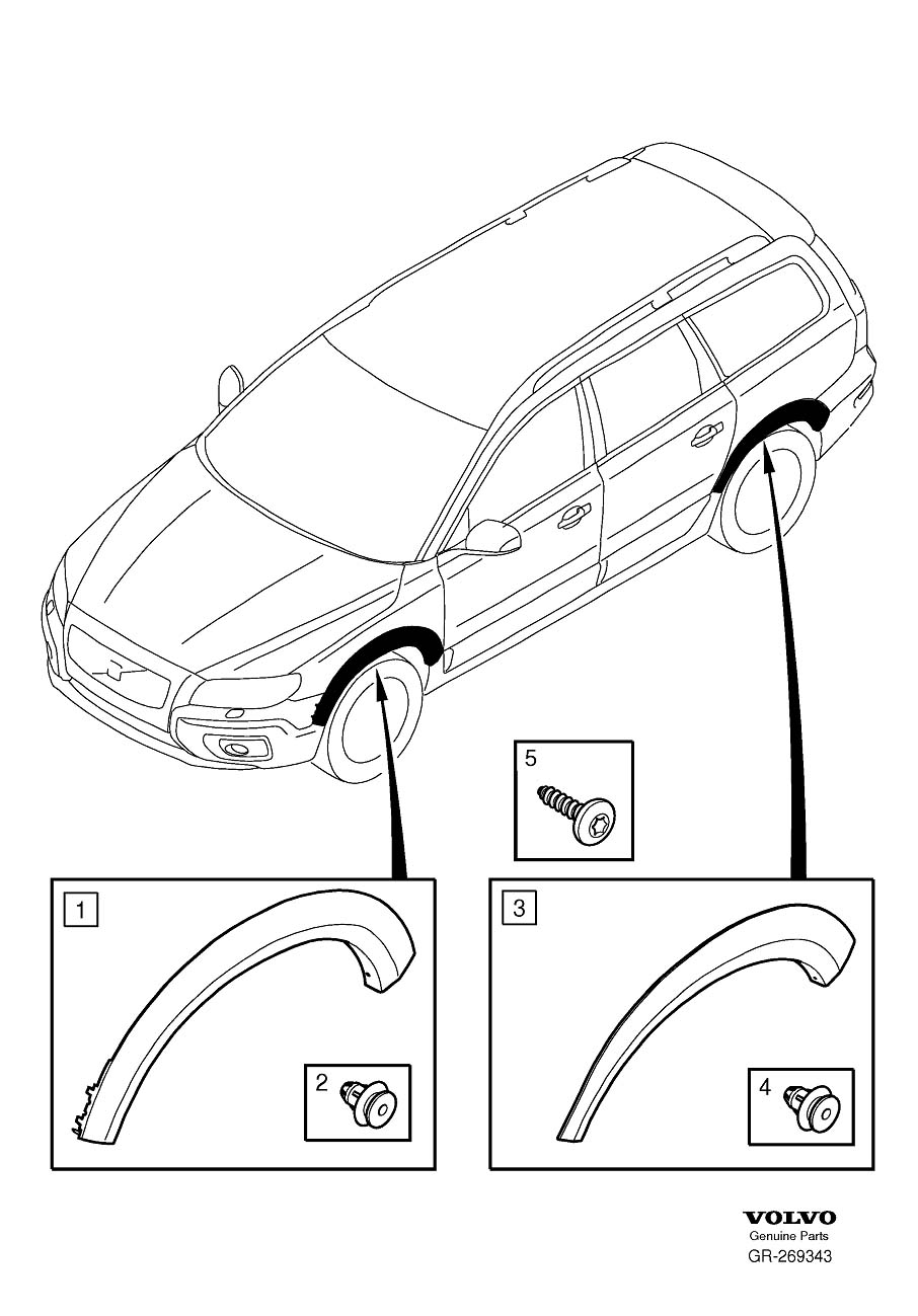

Lainataanpa vanhaa ketjua. Onko tietoa millainen rasti on irrottaa xc70 2016 malli  etulokasuojissa olevat muovikaaret. Ovat yläpuolelta ruvenneet irvistämään hieman ja haluaisin ne kunnolla kiinni. Millähän lie ovat tehtaalla laitettu kiinni kakspuoleisella teipillä vai liimalla. Kaikissa xc70 joita kävin katsomassa oli joko paljon tai hieman ruvennut irtoamaan listat,myös ovista oli osassa jo hyvin irti etupäästä.
XC70 2016

Kaksipuolisella teipillä ymmärtääkseni ja muutama klipsu.
XC70 irtoilevat muovikaaret (ruotsiksi)

⬆️ No sieltähän  löyty tietoa,että on ihan Volvon myöntämä ongelma pitääpä seuraavassa huollossa kysellä joko olis liimat parantunut.
Kiitosta vaan vastauksesta.
