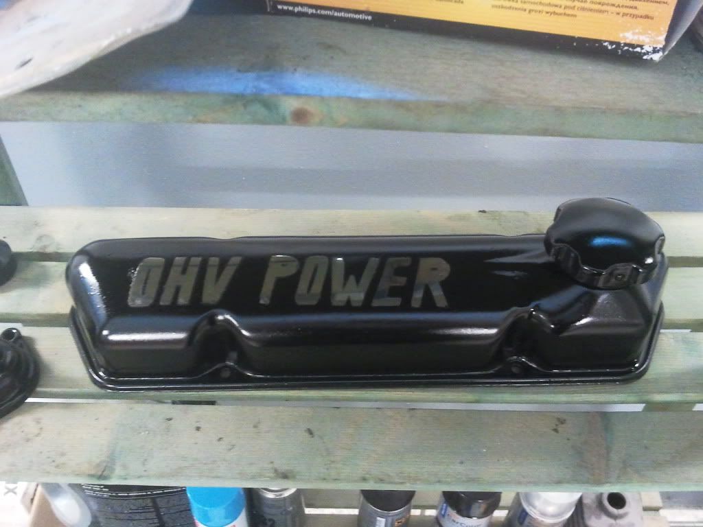

Tänään kävin hakemassa matkahuollosta bensapumpun ja säätimen. Toissapäivänä maalasin venakopan mutta maalissa oli jotain vikaa kun tuli välillä paakkuja kuten kuvastakin näkee. Pitää vielä vesihioa ja vetää lakka päälle jos se sitten tasottus.

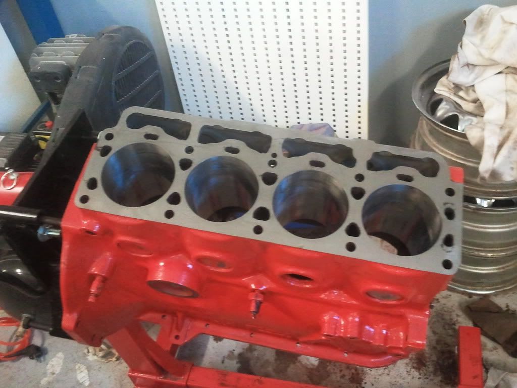

Lohkokin oottelee valmiina. Pitäis vain vielä saada ne osat ruotsista niin pääsee kasaamaan.
