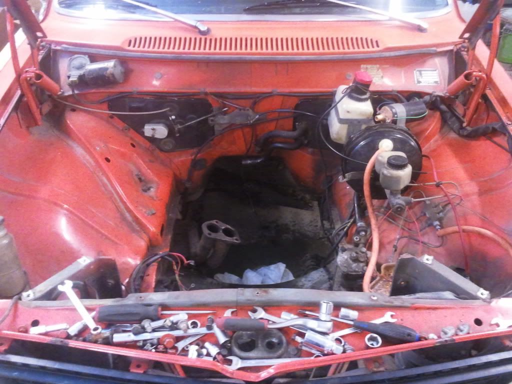

« Vastaus #90 : 06.05.2012, 21:58:39 »
Noniin nyt on wanha kone ja laatikko lattialla. Hyvin mahtui tulemaan yhdessä pakettina.Tuli myös taivasteltua tuota tilan määrää tuolla konehuoneessa. Vielä pitäis putkiston tarpeet hommata ja alkaa sekin väsäämään.

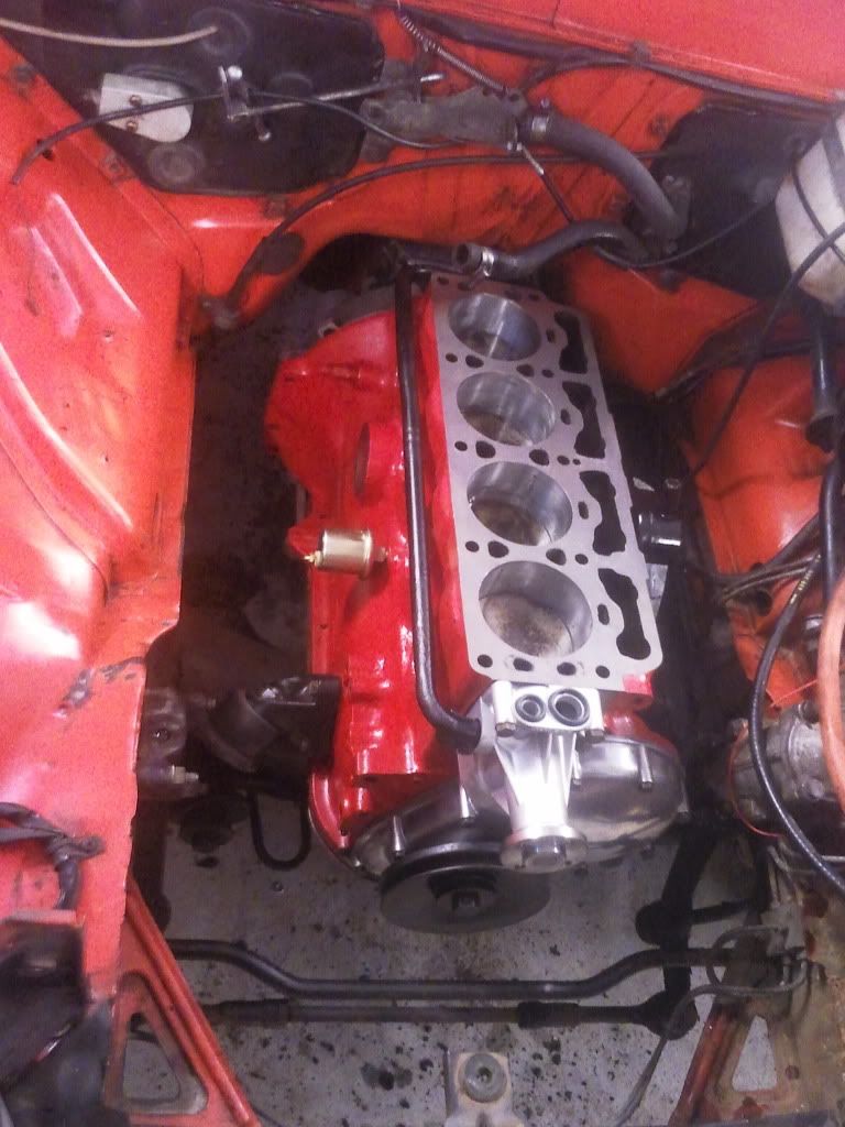

« Vastaus #94 : 27.05.2012, 13:04:01 »
Noniin tilanne on tällähetkellä tämä
Eli enää ois moottorille vain kansipäälle ,pakosarja ja kaasarit kiinni ja venttiileiden säätö. Mutta vaihdelaatikko pitää käyttää vielä pois kun siellä on kytkin jumissa jota en tietenkää tajunnut katsoa kun se ei vielä ollut paikallaan :idiot2:

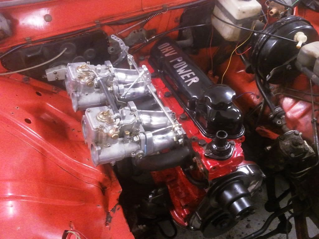

« Vastaus #95 : 30.05.2012, 02:28:33 »
Noniin taas on saatu jotain aikaan. Vielä pitäis kuitenkin vetää lisämittareiden johdot, Asentaa bensapumppu ja  painenntasaaja ja hitsailla putkisto kasaan ja jotain muuta pientä näpräämistä.
Kuva tämänhetkisestä tilasta.
