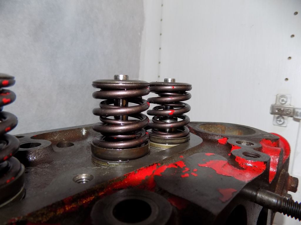

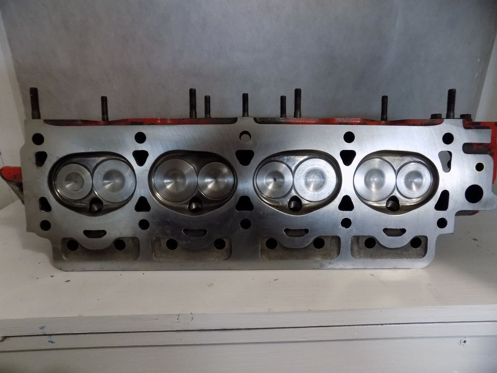

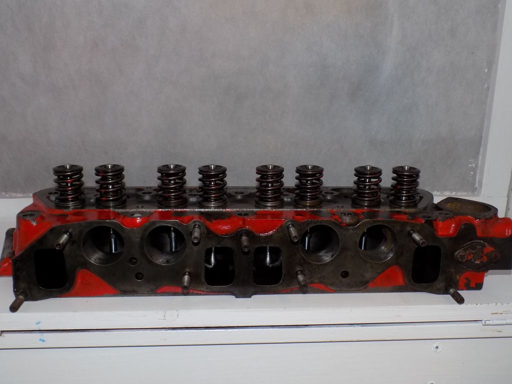

Päivitystä tännekkin!
Kansiremonttia on tehty kun käynti meni huonoksi ja tyhjäkäynti katosi kokonaan ja aiheuttajina oli kuolleet venajouset, pari ohjuria halki ja seetit levinnyt. Kansi olis nyt valmiina uusilla osilla. Vielä pitäisi vahvempi keinuvipu pukki rakentaa joten toivoa on että tämä saadaan liikenteeseen ensi kesäksi.
