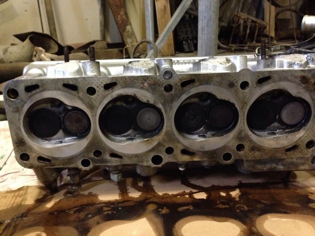

Onko kuvissa oleva kansi nyt pienillä vai isoilla vesikanavilla..?  ???
- Volvo 240 käyttis
- Volvo 244 museoauto
« Vastaus #6152 : 02.07.2014, 21:13:39 »
Siinä on isolla kanavalla  käynyt hassusti
Pienillä näyttää olevan.
