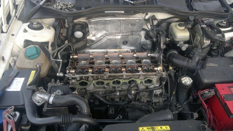

Eli tuli sitten puoliväkisin ostettua talvella tämmönen manuaali kikotin. Auto on kaikinpuolin siisti, mutta ykköspytyn tulppa öljyyntyy suht tehokkaasti.

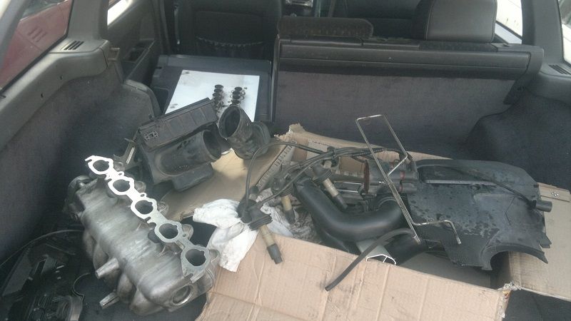

Tänään otin ronttosen työnalle ja purkailin pikkusen tilaa konehuoneeseen niin saa hupun pois pyttyjen päältä.

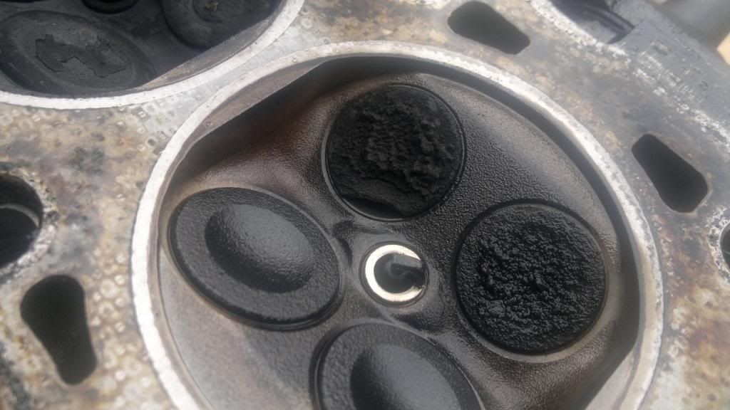

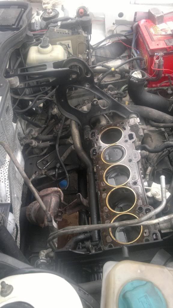

Noniin. Kansi irti ja "toivottu" vika löytyi
Eli toisesta ykkösen pakoventtiilistä puuttuu pala "kulmasta" :D . Sen seurauksena pikkusen päässy karstottumaankin :D
Pyttyjen kunto osottautui hyväksi huomioon ottaen matkamittarin 380tkm lukeman. :)
Pytyissä ei ole pysty suuntaisia naarmuja ja hoonijäljet näkyy vielä selvästi.
Ahdin on 1,5v sitten huollettu 15G, joka on ihan täydessä iskussa vaikka pakoventtiilistä olikin karannut pala. Siivissä ei mitään jälkeä, eikä akselissa välyksiä uutta vastaavaa enempää

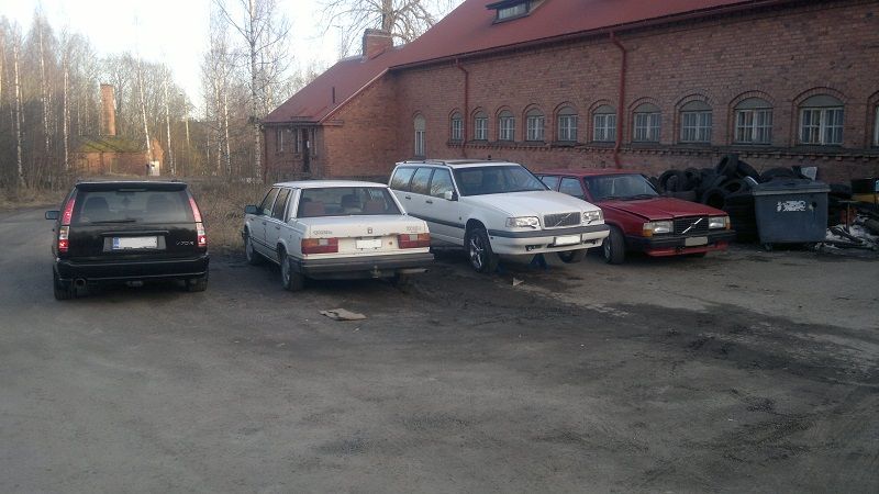

Siinäpä vielä yks foto tuosta puimurista muiden rinnalla :D

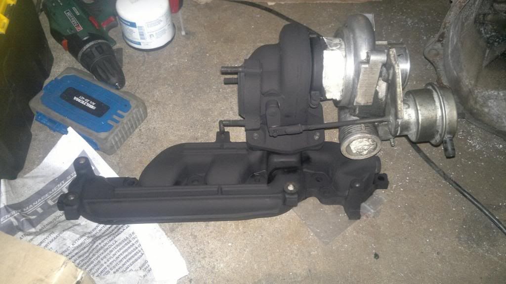

Miten toi ahdin-pakosarjapaketti näyttää noin mustalta  :o
Oiskohan siks ku vedin ne VHT:n pakosarjamaalilla ;)

ny on ahdistin ja imusarja paikoillaan. Tuosta on hyvä jatkaa kunhan on taas motivaatiota.
Et jaksanu kiillottaa?  ::)
Hyvännäköstä jälkee kuitenkin.  O0
Vs: 850 T5 Valkuainen.
« Vastaus #13 : 16.05.2013, 20:33:00 »
No e... Kauhee homma. Maalaaminen käy kuotenki nopeemmin ;)
