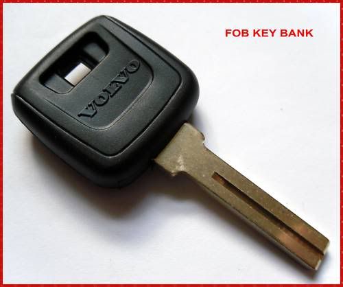

Onko siinä avainperässä siis joku tunniste minkä perusteella auto suostuu käynnistymään ja mikä tunniste ei tarvitse sähköä? Jossain oli juttua rfid -tyyppisestä elementistä joka saa tehonsa ulkopuolelta, tässä tapauksessa virtalukolta langattomasti, ja pystyy sen jälkeen kommunikoimaan myös ulospäin.
kuvassa olevan avaimen volvo tekstin alapuolella on kumin sisällä sellainen siru minkä se tunnistaa sillä tunnisterenkaan käämillä.
