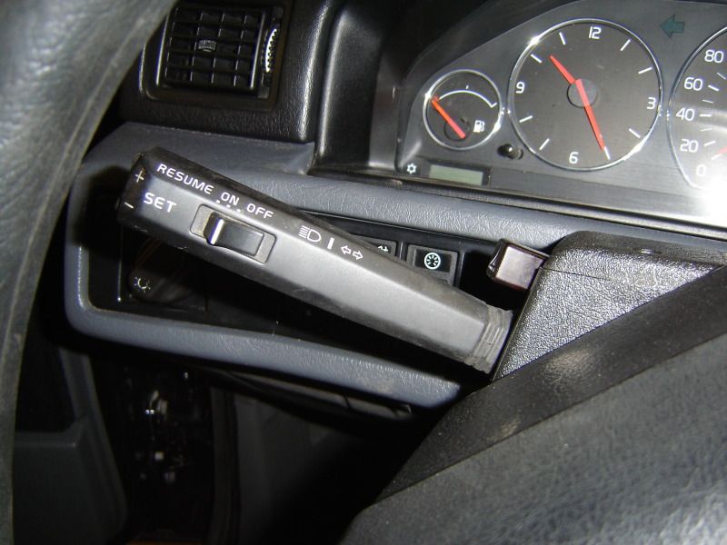

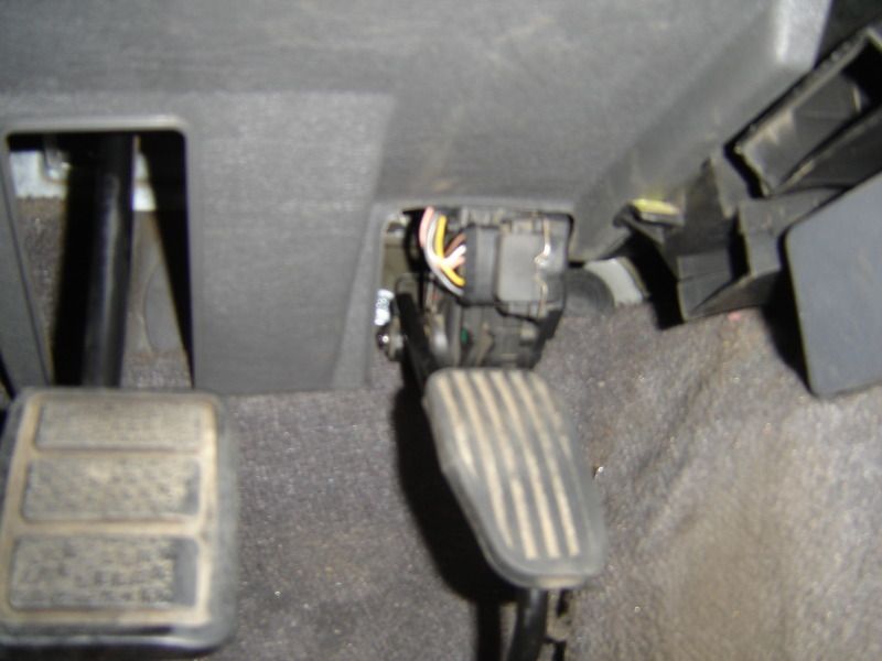

Keskiviikon kunniaksi oli vuorossa sisustan suojamuovien kasaaminen jalkatiloihin, vilkunviiksen modifiointi ja ohjaustehostimen paineletkun asennus.
940:n viiksen koneistoon yhdistetty 850:n viiksi, jossa cruisen nappulat.
Huono kuva kaasupolkimen sopivuudesta. Aavistus piti suojamuovista sahata pois.

Hienosti viiksi istuu.   :)

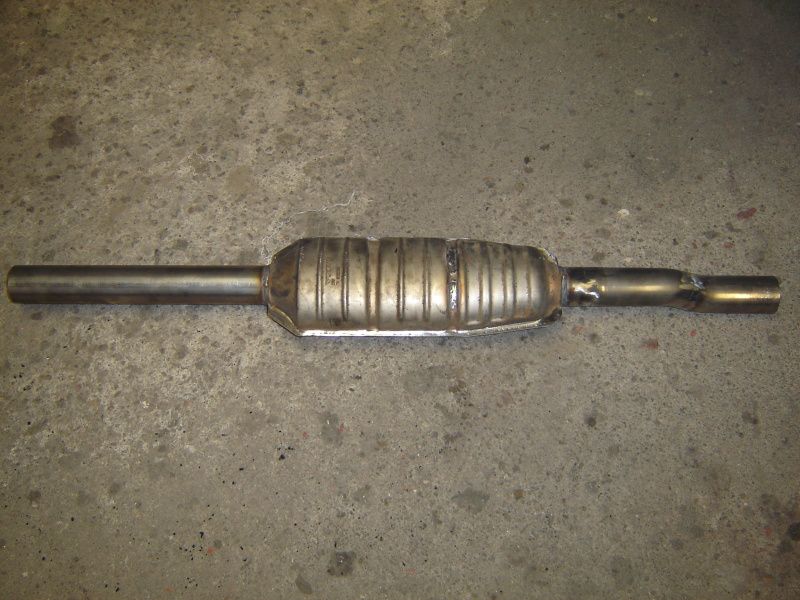

Torstaisissa tunnelmissa tekaisin pakoputken. Kävin hakemassa Marteliukselta ahtimen päähän sopivan laipan, joustopalan ja erimuotoisia pätkiä seostettua 2,5" putkea. Ensitöikseni tein downpipen, jonka jälkeen itsehillintäni petti ja koko projektin ajan mieltäni kalvanneeseen asiaan oli saatava selvyys. Eli asia oli se, että mitä katalysaattorin sisällä on.
Siinä samalla, kun köhin nokihiukkasia keuhkoista tein pakoputken loppuosan valmiiksi ja siitähän tulikin oikein komea. Siinä sitä ihastellessani tajusin, että se saamarin katti jäi siitä välistä pois. No se kuitenkin vaaditaan katsastuksessa, niin pakkohan se siihen oli laittaa. Katti oli valmiiksi jo kahdessa palassa, niin se oli äärimmäisen helppo laittaa putken ympärille ja hitsata saumat taas kiinni.

Miten sä nyt pystyt elään ton katti asian kans? Yö unet kärsii.   :D
Mutta putki muuten näyttää todella hienolta.   O0
