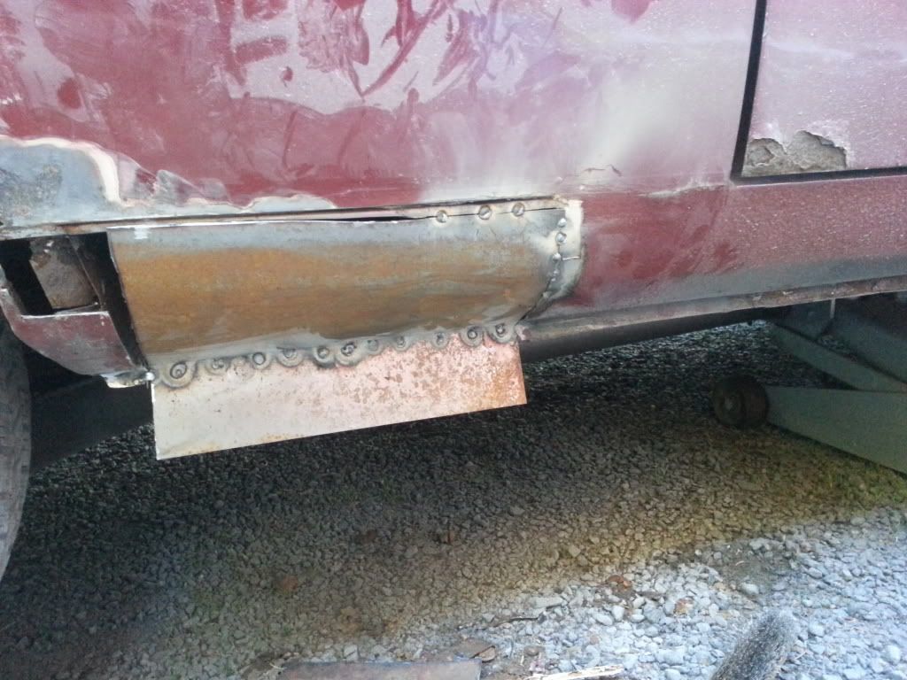

Eilen iltapäivällä tuli todettua että ei ne helmat tosta itellään korjaannu. Siispä tuumasta toimeen. Lähtökohdasta ei ole kuvaa mutta pieni reikä ja kitti huikan haljennut ;) Vähän se levisi mut olihan se arvattavissa.
Pintapeltia laikattu pois. Korjattu toi takakulma aikoinaan niin että vedetty uusi pelti vanhan päälle ja sen nyt tietää kuinka siinä käy. Sisähelmaan tehty sama juttu pohjan puolelta.
Sisähelmaan heppailin uuden pellit. Myös noiden pienien reikien kohdalle tuli uutta peltiä.
Ulkohelmaa aloin vääntelemään tollasesta valmiiksi pokatusta pellistä. Onnistui aika kivuttomasti käsissä väännellen.
Keskelle joutui tekemään viillon että sai takaosan sopimaan kohdilleen.
Tälle mallille jäi kunnes lanka loppui. Onhan se vähän tilkkutäkki ja ensimmäistä kertaa helmoja hitsailen niin ei se jälki niin ammattimaista ole :D Mut eipä tästä museoautoa ole tulossa niin saa kelvata. Alkuviikolla hakea lisää lankaa niin saa tehtyä valmiiksi.

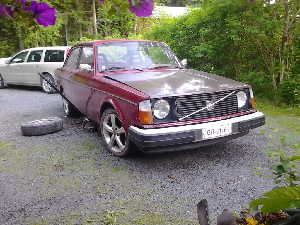

Tollaset vanteet olis ylinmääräsenä. Pitäiskö ne laittaa tohon  ???

« Vastaus #69 : 19.06.2013, 23:07:25 »
Kyllähän nuo ihan sopii tohon, taakse pikkanen spaceri väliiin että saat vanteen lähemmäks kaarta.  ;)

Joo 30mm lätyllä noita takavanteita jo kuvan oton jälkeen mallailin :) helma tuli hitsattua loppuun. Vielä pohjaan pari pikku lappua ja toinen munapussi heppailla kans kuntoon.
Tossa speisseri paikallaan :)
