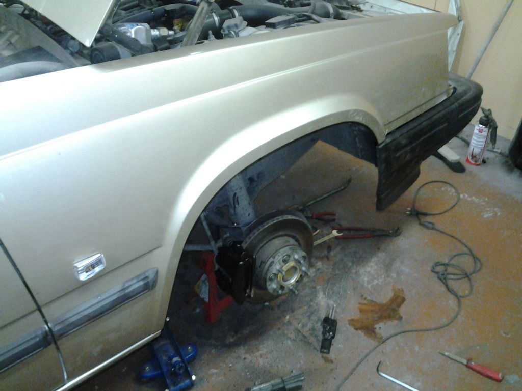

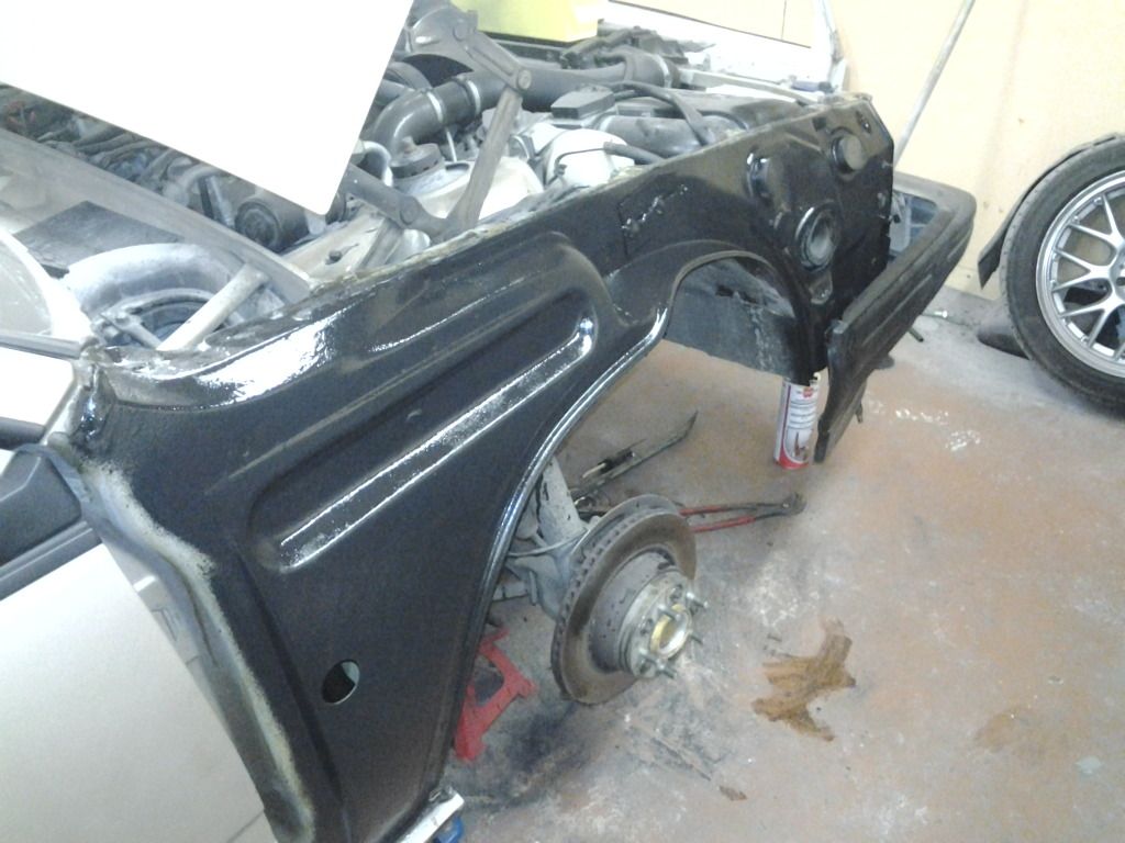

Parit kuvat. Kännykkälaatua, mutta eipä näissä mitään yksityiskohtia olekkaan. X-Cover tuntuu kestävän työpaja, talli ja allasbile olosuhteita,
mutta miksi siihen ei ole voinu kunnon projektikuvakameraa laittaa kun ei se oikea kamera aina tuu mukaan.
Kotelosuoja+massa
Aikalailla valmista. Tässäpä näkyy pikkasen herkistelty jarrusatulakin.
Liut tuli putsattua täysin ruosteesta. Kasatessa jokanen liikkuvaksi tarkotettu osa kyllästettiin kuparitahnalla. Sitten testaus, kappas taas palautuu jarru
täysin. Jospa tuo bensamittarikin hidastas vähän tahtia :hello:
Kohta alkaa olla auto paketissa. Sitten aijonkin pitää lomaa autonrassauksesta. Vähän vetää henkiä ennenku taas pikkusen projektointi alkaa.
Vielä pikkuhommaa ois:
-Vänkärinpuolen koteloiden kotelosujaus.
-Vänkärin kuraläppä.
-Kahtua miten se kuskinpuolen jarru palauttaa.
-Takakaarien kiveniskuruosteet hivasta.
-Takimainen toinen sivulasi tummentaa kun ei viimeks kerenny ennenku sormi katkes.
-Sähköantenni kasata ja pistää paikoilleen ja vielä toivoa että pelaa.
-Etukaijuttimet vaihtaa parempiin.
-Hakia plastidipit postista ja mustata maski.

Ainakin on kunnolla suojattu, niin ei tartte huolehtia että ruostuupi heti  :).
Poissa Customer
  • Viestejä: 1198
Vs: American 740 2.3tic - talvikunnostus
« Vastaus #139 : 06.10.2012, 22:40:38 »
No luulis. Nuo alueet ei muutenkaan ollu yhtään ruosteessa, muuten kuin pistehitsit kuskinpuolella. Mutta tulipahan samalla kiskastua suojat
kun rappaili nuita pintapeltejä :)
Autosta on muuten kasa kuitteja, ja kun sitä oli uudempana käytetty ohjekirjan mukasissa kilometrihuolloissa, oli ruostesuojauskin kuittien mukaan
volvolla suoritettu 3 kertaa. Pohjassa on paksusti massaa mutta koteloihin ei ole ikinä mitään ruutailtu, se on nyt tullut selväksi. Ihme että on kestänyt
22 vuotta etelän suolakylvetystä ja vielä ilman roiskeläppiä.
