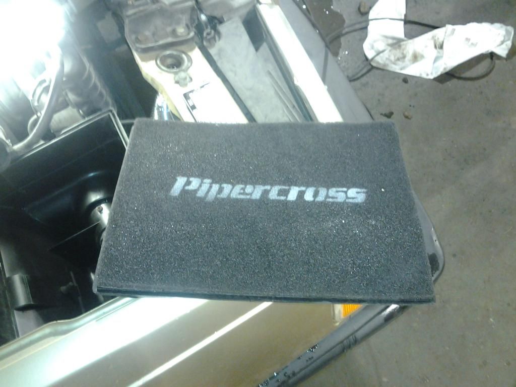

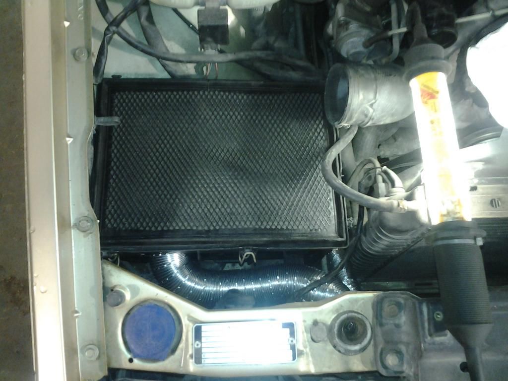

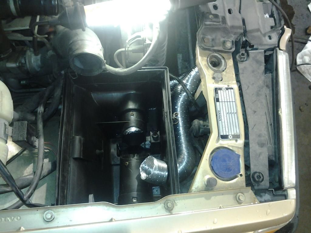

Pikku optimointia tullu tehtyä. Hengitysteitä avarrettu. Viime tiistaina laitoin piperin elementin paikolleen. Tänään tuli vielä väsäiltyä ilmaputket kotelolle
siinä toivossa että alkaisi happi kulkemaan. Materiaalina käytin tuommosta 55mm lämmitysilman "kuljetusputkea". Putkia laitoin kaksi. Toisen saikin
paikoilleen suoraan ilman että tarvi tehä reikää koteloon. Kotelon pohjassa oli valmiiksi tulpattu reikä johon laitoin ekan putken. Toiselle porasin reijän
kotelon etuosaan. Putket mahtu just viemään maskin taakse kun niitä hiukan litisti että menevät ilmastoinninkennon ja lampun kiinnikeraudan välistä.
Tuohon vois väsäillä vielä jotain ohjuria ja muutenkin siistiä tuota ilman sisäänmenoa.
Paineilmalla puhallellen tuli testattua että kyllä virtaa. Auto muuttu paremmaksi filsun vaihdon jälkeen, kulkee keveämmin, kylällä kaasua ei tarvi painaa

Minulla kun on vapari, niin siinäkin auttoi kummasti että teki reikiä ilmansuodattimen koteloon. Tuli lisää vetoja + kulutus laski margiaalisesti.
Turbossahan tuo parempi hengitys auttaa vielä enemmän, mutta toimii kyllä kaikissa kantti-Volvoissa.  :)

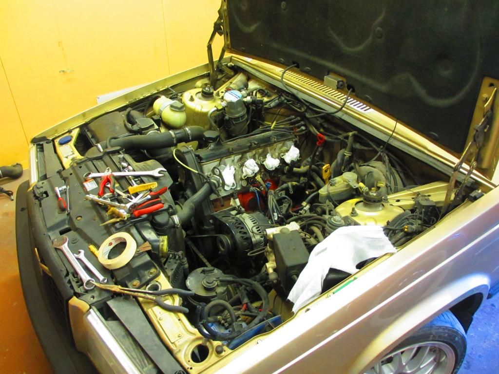

Tulipa talli siivottua talven sessioiden jäljiltä ja ajettua merikontti sisään. Tiivisteiden uusimista siis koneeseen luvassa kuten ylhäältä voi lukea. Alustaan pitää myös
vaihdella niveliä ja puslia. Sisustaan vaihdetaan paneeleita ja kuskinpenkin verhoilut paremmasta nahkapenkistä. Pitäs se lastukin ja turbokello päivittää. Etanolisarja
pitäs myös laittaa.

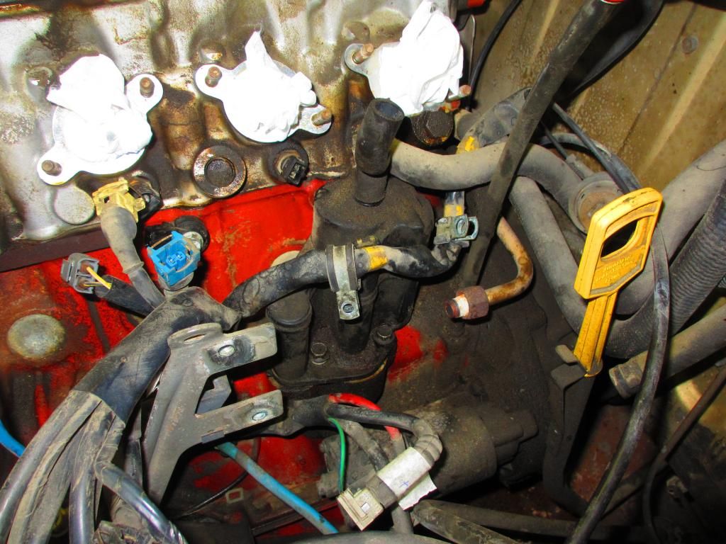

Onko porukka käyttänyt näissä ihan vaan suuttimien väliin laitettavaa sarjaa vai semmosta joka haistelee lambdaa hyödyntäen??

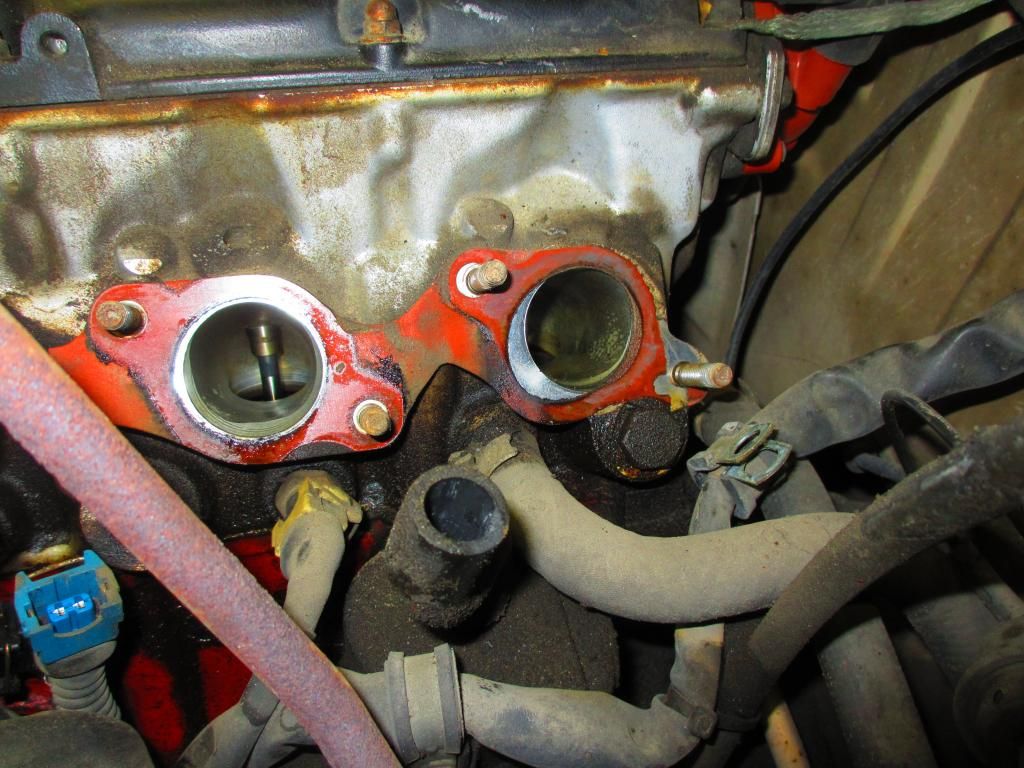

Se vinokoneelle perinteinen imuvuotokin löytyi. Mitenhän tässä on näin käynyt, mennyt jo asentaessa persiilleen?
Muita löytyneitä vikoja; EGR lähes umpeen karstottunu imusarjan liitoksesta. Onko toi EGR myös näissä uusissa eurovehkeissä vai onko tuo joku californian varuste? Ainakin
pikkuvolvossa tuo tuloputki imusarjaankin oli valettu umpeen vaikka onkin samanvuotinen ruiskukone katalysaattorilla. Onko poistamisessa mitään järkeä, taitaa alkaa vika-
valoa polttamaan kun joku anturakin tuossa oli. Puhtaaksi se ainakin pitää rassailla kun on hyvästi kerrostumaa putkessa.
Onko tämä turbomallin huohotin vai taas joku californian malli? Ihan oudon näköinen vrt mikä on pikkuvolvossa. Onkohan tuolla sisällä mitään verkkoa? Ei varmaan koska
ei ole aukaistava. Riittänee tähänkin kun liottelee karstat pois tiivistepintojen puhdistus-spraylla? Tässäkin oli o-rengas lintassa ja oli tihkuttanut öljyä koneen ulkopuolelle.

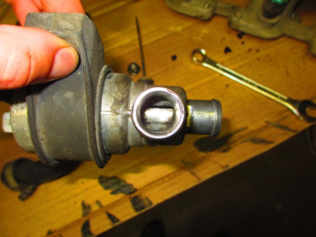

Sitten vielä tyhjäkäyntimoottoriin liittyvä kysymys. Kuuluuko tämän olla näin vähän ravollaan? Sulkeutuu sormin liikuttaen kevyesti. Toimiiko tuo niin että tyhjäkäynnillä
se avautuu ja sulkeutuu edestakasin käynnin mukaan? Tuo oli öljykarstassa että siitä näki että se on ollut noin ravollaan pitemmästi.
Kuuluu olla noin raollaan. Toiminnassa tuo luisti kääntyy ensin kiinni ja siitä sitten eteenpäin niin että se aukeaa taas "toiselta laidalta". Ideana on siis se että jos vaikka johtovian takia luistille ei tule ohjausta on se hieman auki jotta moottori käy edes jollain tapaa tyhjäkäyntiä ja toimiessaan/kunnossa ollessaan ecu saa myös luistin tarvittaessa täysin kiinni.

Voisikohan tuossa sitten joku vika olla kun luisti oli tosiaan karstassa tuolta alueelta mitä siinä näkyy kun se on ravollaan. Kun sen käänsi kiinni niin vastaavasti toiselta
laidalta tuli esiin karstaton alue.
Pystyykö tuota kokeilemaan jotenkin että pelaako?

Mulla oli ainakin tyhjäkäynti paljon huonompi kun oli jäänyt sähköliitin irti putsauksen jälkeen, parani taas kummasti kun pistin kiinni. Huohotinpönttö on ihan normaali, samanlainen ja EGR löytyi myös -95 fk koneesta. Karsatat ja öjljyt lähti ihan hyvin liuottimella, ja sitä tuli paljon. Jos sulkee päädyt ja ravistaa välillä niin lähtee hyvin.
