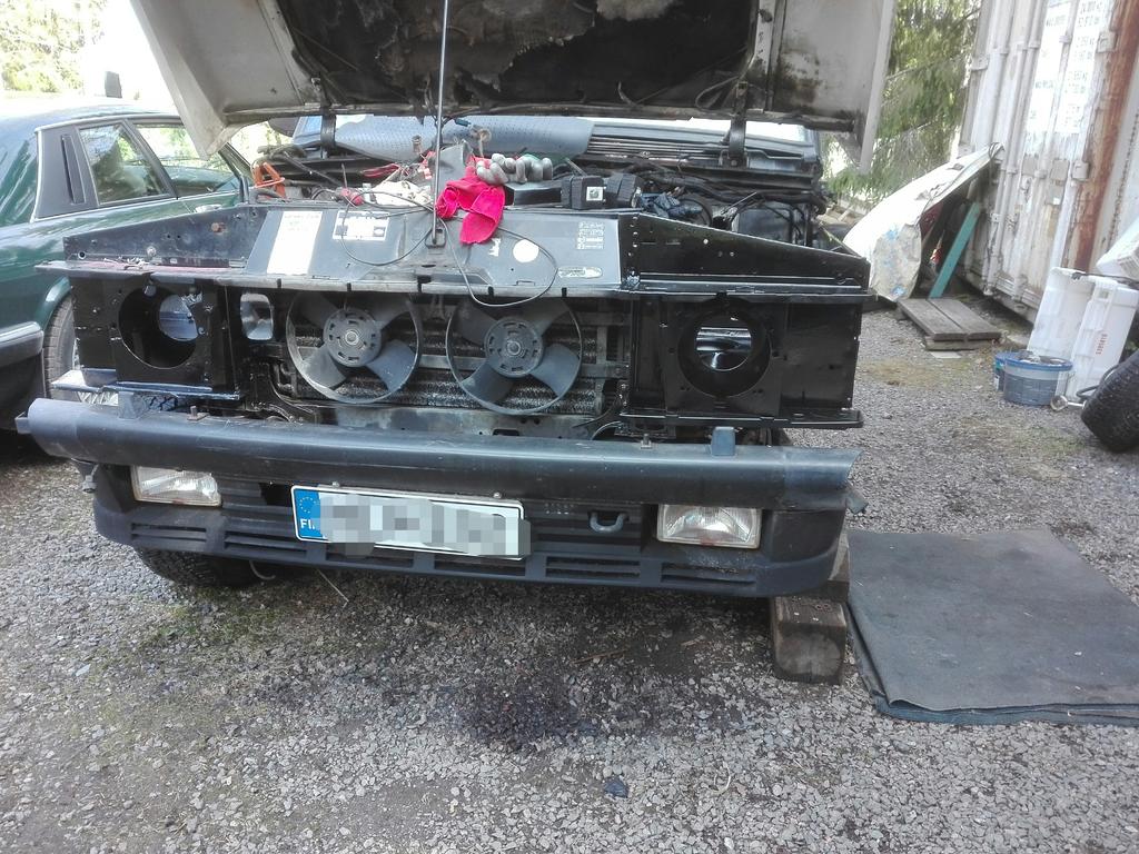

Nyt olis aiemmin pohjamaalissa olleet etulokarit ja silmänpohjat mustattu ja vois ajatella kasaavansa keulaa vähäsen.
Lukkopellin voi maalata myöhemminkin, kattelin jo uusia tarrojakin siihen niin olis sitten siisti. Mutta ei nyt mennä vielä niin pitkälle kun auton elvytys on muutenkin kesken.

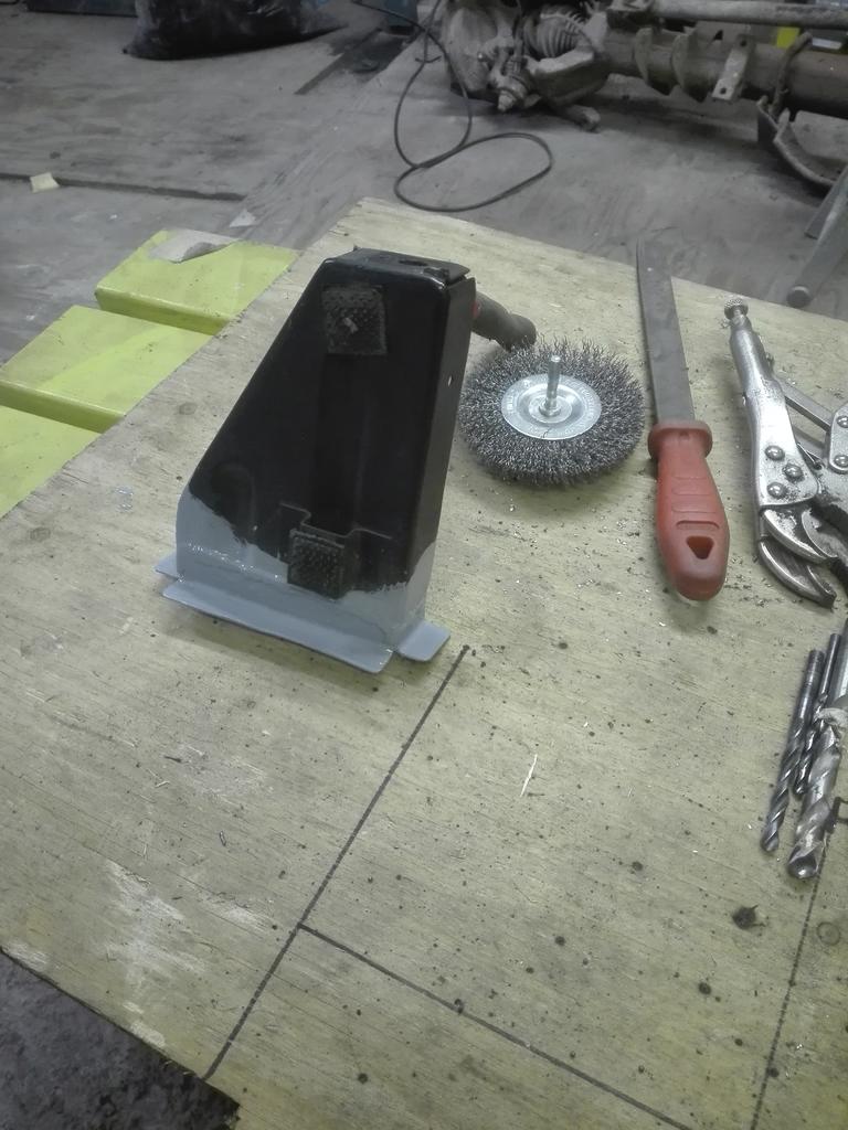

Helmakotelon hitsailin yhdeksi kokonaisuudeksi kun ensin sovittelin sitä autoon. Uudessa helmassa, joka tulee kahtena palana, on ne korikorvakkeet valmiina sisäpellissä. Ruuvasin sen rungon korvakkeisiin väliaikaisten kumityynyjen kanssa ja totesin että mitat/muodot ovat tarpeeksi oikein jonka jälkeen pellit pajaan ja hitsiliimalla yhdeksi kotelopalkiksi.
Kumityynyinä toimii jääkiekot jotka sahattu sopivan kokoisiksi, korkeus näet on juuri oikea kun sitä vertaa oikeisiin tyynyihin joissa on alla ja päällä isot "prikat".  En ole raaskinut vielä ostaa kaikkia tyynyjä, ne maksaa jonkin verran holkkeineen kaikkineen joten limpuilla testataan ja joskus sitten boutiquesta ne uudet joka paikkaan.

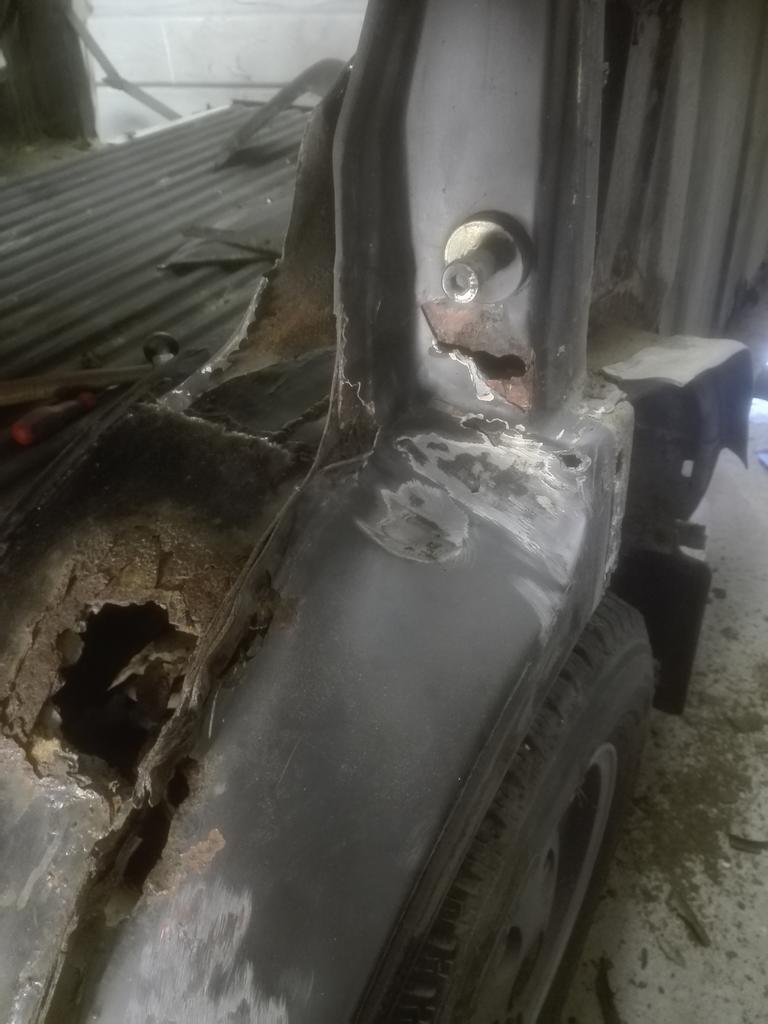

Kaiken muun random yleistouhotuksen lisäksi sain kuskinpenkin etukiinnityksen nakerreltua asennuskuntoon. Tämähän oli ikävästi ruostunut noin 15mm korkeudelle asti sen lisäksi että lattiaan vastaavat lirpakkeet olivat häipyneet, kiitos lattiasta kiivenneen kupan ja kroonisesti märkinä pysyneiden mattojen/fyllien ansiosta. (näin ruosteinen koppa ei ole ollut vesitiivis vuosisatoihin)
Koska raadin elämä on silkkaa tyhjyyttä ilman kuvia ruosteisesta british steelistä niin roiskaistaan ruudulle pari sellaista, ennen ja jälkeen.

Tuolinjalka hitsautui lauantaina lattiaan.

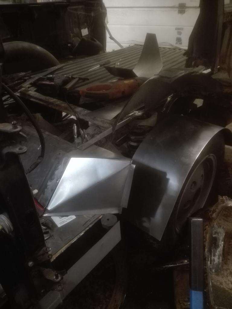

Tänään aloittelin vielä käsittelemättömien lattian hitsisaumojen peittoon kittaamisen. Sitten alkoi helmakotelon etupään ja a-pilarin alapään yhdistämisen sekä kotelon sulkemisen suunnittelu.
Touhuilun lopuksi käsissä oli muotoilututkielmat jotka yhdistämällä tuo etunurkka sulkeutuu, kotelon etuseinän ja sisäsyrjän hitsasin irrallaan yhdeksi kokonaisuudeksi joka yllätyksekseni sopi vielä paikoilleenkin...  :o Kyseinen osa sisältää kotelon etuseinän ja sisäsyrjän korikorvakkeelle asti eli noin 15cm palan. Sain näin yhden sauman pois auton alla hitsattavien listasta, nyt tuossa ei tarvitse kuin  pikkuinen laippa yhdistää korikorvakkeeseen auton alla. Loput saa tehtyä menemättä sinne kotelon taakse.
Kuvassa näkyvä iso rako menee kiinni kun a-pilarin alapään korjauspalan painaa tiukasti paikoilleen, sovituksista tuli kohtuulliset kun palikat pysyvät omillaan tuossa. A-pilarin sisäpuolella vielä sellaine parin spadduaskin kokoinen pala irti lattiasta, se menee viimeiseksi niin saa kateltua erityisesti nuo pilarin alapään saumat sisäpuoleltakin.

Epävirallisen taidetakomon päivän saldo oli parin korjauspalan muotoutuminen. Ton viiston palan lisäksi kanttailin kontin lattia-aukon reunan "Z"-profiilit, ja longistelin ton lokariaihion Bilteman pyöreää jakkaraa vasten. Tuore pelti luo aina pientä valopilkkua projektiin.
