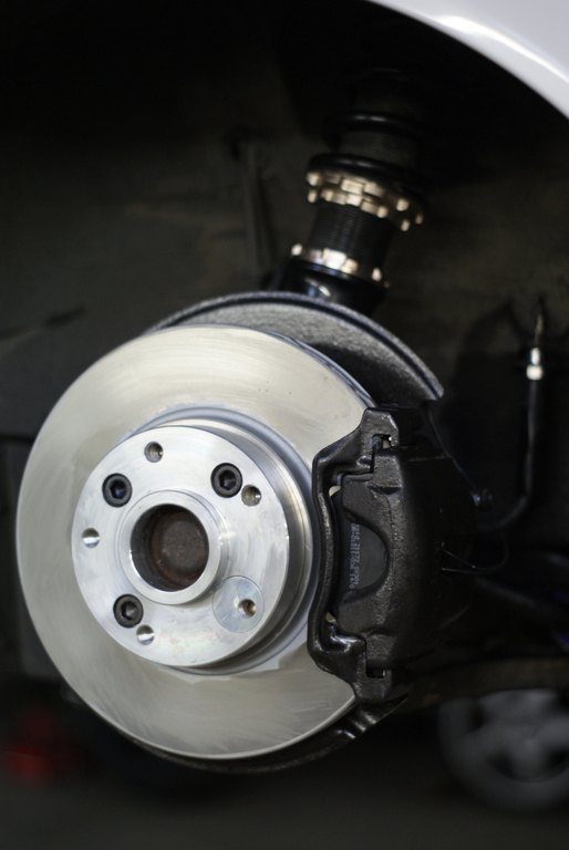

PERRRRhanan perhana! mistä löytys jaonmuutos lätyt eli tommoset 5x108--> 4x100? vai lienekö mahollista edes toteuttaa mitenkään päin

Pitää tehdä tupla-adapteri. Eli vaihdat yhden pinnapultin pidempään ja ensin 5x108 -> 4x108 adapteri ja siihen vielä kiinni 4x108 -> 4x100 adapteri  :D

Tai sit jotain tommosta http://juhi.kuvat.fi/kuvat/BMW+e30+M-tech+II/DSC03872.JPG/medium
täältä niitä saa, kannattaa kysyä onnistuuko juuri sulle tommoset  http://www.epytec.de/
Ei vida! antaa olla! keksin jotain muuta... ja rausku, yleensä laitetaan paksummat taakse ja ohuemmat eteen.. keskittävä spaceri on semmoinen lätty jotka keskittyy napaan ja sitten vanne keskittyy speisseriin, jos keskitykset on oikeissa mitoissa ei ala vipottamaan ::)
