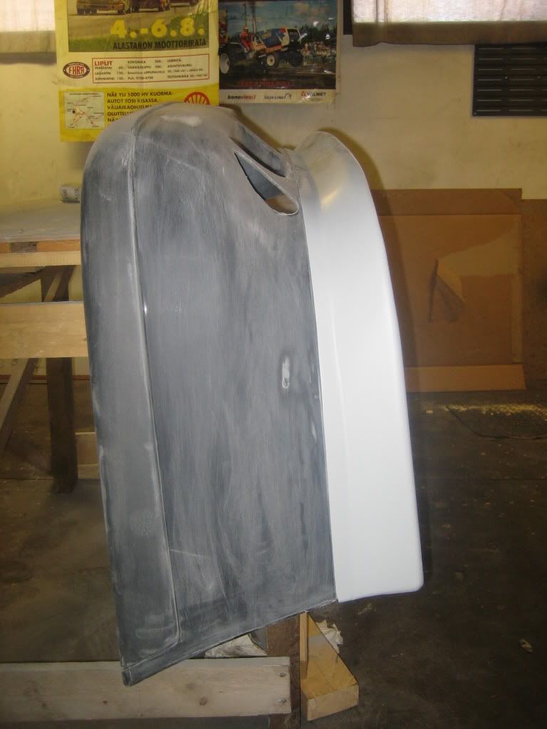

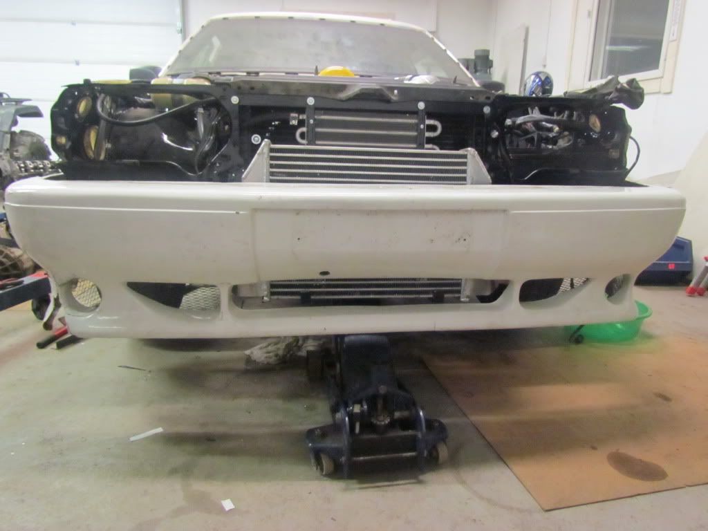

eilen tuli hajettua varaosa volvo josta tähän samanlainen korisarja ku on kaikissa muissaki 700 sarjalaisissa :)
myös samasta autosta otetaan ovet ja jotain sisustan osaa.
etupuskurissa kuitenki hieman tekemistä   ::)
muuten oli sarja suht ehjä. etupuskuriin vois vielä tehdä muutaman sentin lipan joka tulis enemmän eteen päin.
tähän tyyliin mitä 850 volvoon tein ja varmaan saman mallinen löytyy ärrä-mallista  :)
cooleria pitää varmaan pudottaa vielä pari senttiä että ei jää rakoa tuon puskurin aukon ja coolerin väliin.

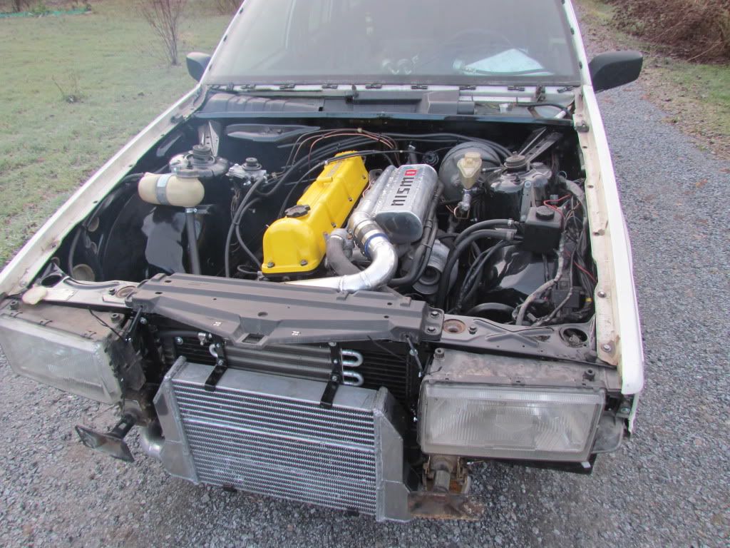

nyt on ahtoputket ja cooleri valmiina. viikonloppuna käyn kyllä vetämäsä sutia!
siihen mennesä vois kokeilla saada pellin paikalleen ja ehkä ilmanputsarille vedettyä putken.

Eilen kävin autolla jo vähän ajelemassa. en tosin vielä niin lujaa kiihdyttänyt että ois ahtopaineet noussu ;D
alkuun meinas vähä vastustaa ku tallissa käyttelin autoa niin ampu lohkon kyljestä lohkolämppärin tilalle laitetun lommin lattialle ja nesteet perässä, samalla huomasin että syyläriä vähä vuotaa joten sekin vaihdetiin. Mutta nyt pysyy nesteet koneessa.
Vaihevivuissa varmaan jotain menny vikaan kun kaavio näyttää tältä   :D

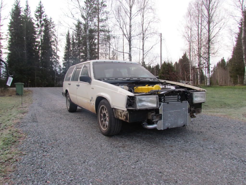

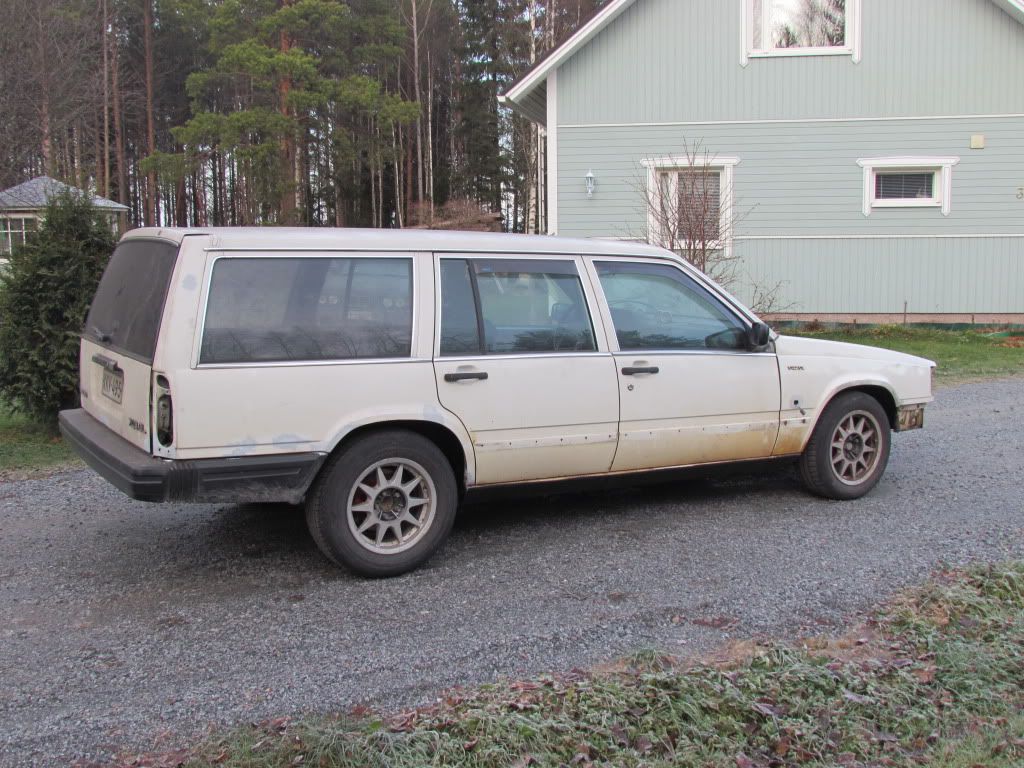

tuossa volvossa ei oikeestaan ollu mitään tyhjiä liittimiä mitä yritin vähä kurkkia. mutta otin varaosa autosta kaikki ovet sähkölaseineen talteen ja pitkän matkaa johto sarjaa. jos sais ees eteen sähkölasit niin olisin tyytyväinen.  :)
Niin ja semmonenki homma tuli huomattua ku laitoin suojia ja valoja paikalleen että eihän tää ees oikeesti ole uus keulanen ku ei löyjy kaikille suojan ruuveille reikää/väärässä kohdassa. eikä etu umpioita saa oikeilla kiinnikkeillä kiinni. (nyt nippu siteillä ;D )
sitte muutama kuva laittaa ku auto päässy ulkoileen :)

Sulta vaan on hukassa ne ajovalojen reunaan tulevat pellinpalat, eli ne tulee kii just noihin reikiin misä sulla on nippuside, ja sitten aika alas sinne syylärin alareunan suuntaan toisesta päästä.
Poissa arppari
  • Viestejä: 79
Vs: Volvo 740+ld28 2.8TDIC
« Vastaus #44 : 01.12.2011, 10:36:52 »
kokeilin kyllä niitä peltejä mutta en saanu niissä reikiä passaamaan kohdalleen. ja tuo muovi mihin tulee tuo tuulihaka niin se on varaosa autosta (uudemman mallinen) ja tuossa oli aikasemmin paikallaan se vanhan mallinen muovi. ja tuo paikallaan oleva muovi näyttäs ehkä jäävän vähä pystyyn. pitää vielä kokeilla mallata nuita osia.
