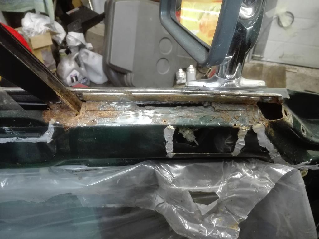

Otin ovien kolmioikkunat tänään työn alle. Näissähän oli jo aiemman tutkimuksen perusteella työtä tiedossa, alareunan ruosteisuuden/vesivuodon tiimoilta.

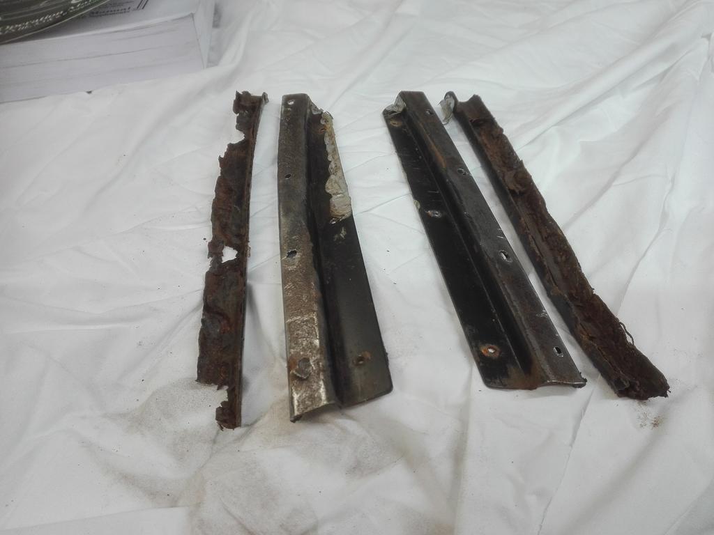

Kyllähän näistä sitten sanomista löytyikin. Erityisesti kuskin puoli on pahana, ovikin on hieman alkanut ruostumaan mutta se varsinainen ongelmapesä on lasia/tiivistettä pitelevä peltiprofiili. Tämä on oikein fiksusti kahdesta profiilista neljällä pisteellä kasattu palapeli, oikein hyvä pesä ruosteelle kun vesi kyllä löytää tiensä tämmöisiin mestoihin eikä sitten pääse pois.
Päällekkäisistä profiileista erityisesti ylemmät ovat ruostuneet pahoin, ne pitää nyt tehdä uusiksi. Kaupasta näitä ei oikein näytä enää saavan.
Sinänsä simppelit osat, toki tuommoinen kahteen suuntaan kaartuva kouru tarvitsee pientä pajoitusta.
Erityistä ärsytystä aiheutti se silikoonin määrä joka näistä löytyi. Helvatti että sitä pitää joka läpeen tunkea!!
Uudet tiivisteet tuon pikkuruudun ympärille kyllä saa ostettua, ne on laitettava kun ruoste on päässyt pilaamaan nämä vanhat.

Homma edistyy. Ystävällinen kollega puhalsi käyttökelpoiset profilit oman projektinsa ohessa perjantaina. Illalla heitin ne sitruunahappokylpyyn pannuhuoneeseen. Tänään sitten huuhtelu, ruoste oli hävinnyt kraatereista kivasti. Aiemmin väkästelty u-profiili neljällä täpällä kiinni tähän alempaan ja maali päälle sekä peltien väliin töpötellen.
Toiselle puolelle aloitin kanssa sen u-profiilin tekemisen.
