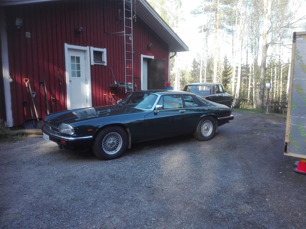

Kisu tuli tänään ulos kopista, pikku pesu niskaan ja tankkaamaan tankki täyteen varsin edullista (not) bentsiiniä.
Huomenna aukoton ja kivenkova suunnitelma suunnata Naantaliin ja Louhisaaren kartanolle muiden oikeamielisesti brittikalustoa ihailevien kanssa. Jumaleissons miten mieltä hiveli lasketella tällä pitkästäaikaa.  S*
