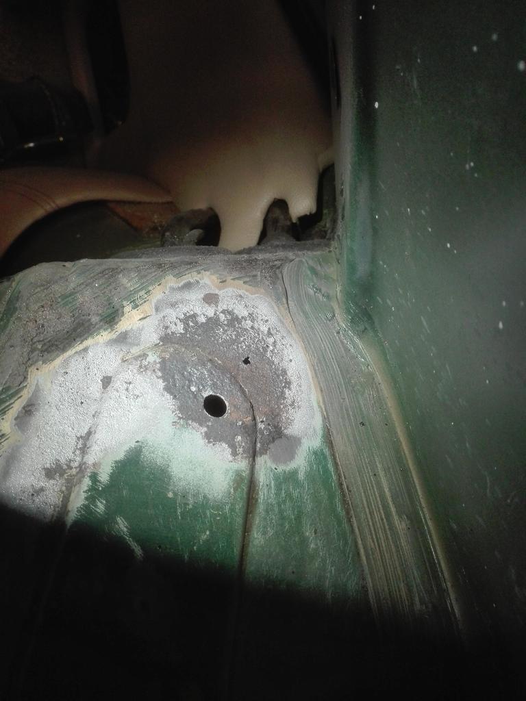

Voi kökkö, puhkihan tuo hattuhyllyn pääty on. Ei tämä niin superyllätys ollut mutta toive edes folion paksuisesta ruosteettomasta pellistä oli mielessä, työläs paikka korjata kun alla on tankki ja muutenkin ihan kontin perällä. Tuo isoin reikä kun puhkesi, ja pari pienempää niin päätin lähteä päiväkahville ja lounaalle. Sen verran on rupea että varmasti puhkeaa lisää, erityisesti tosta pokkauksen reunasta.
Toinen pääty ei ollut näin pahasti ruostunut, samoin se hyllyn keskellä oleva täplä lähti pienellä puhalluksella. Ikkunan vasen alanurkkakin kuntoutui maalauskuntoon.
Kaipa se on vaan korjattava nyt kun ikkuna on irti... onhan tässä talvi aikaa.  :uglystupid2:

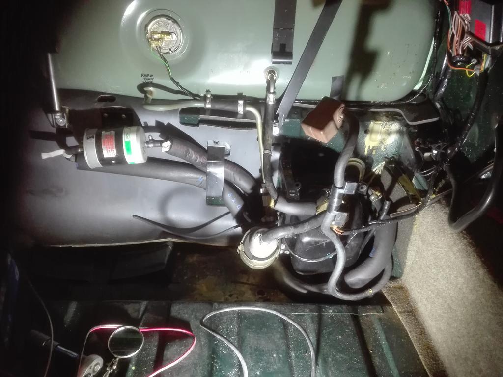

Seuraava homma on purkaa tuo välisäiliö, pumppu, suodatin ja letkut pois. Sitten tankin kimppuun, siinäkin on yläosassa vähän piilossa useampi huohotusletku, ja saa nähdä miten tiukassa täyttöputki on. Osa letkuista on alkuperäisiä, -88 vuosileimalla joten niidenkin vaihto on nyt ajankohtaista. Pitää vaan etsiä jostain oikeasti laadukasta letkua eikä mitään näitä tavan scheisse-letkuja jotka murenee vuodessa. Tässä on vielä sellainenkin nieppi että letkut saa olla laatua joka ei päästä hajuja läpi, yleinen ongelma näissä että kontti haisee bensalle vaikka mitään ei vuoda.
Tuossa tuo mustekala joka asuu takakontin pohjalla. Akkukotelo on jo purettu välisäiliön päältä pois.

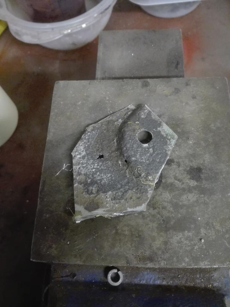

Tyydyttävä paikka napsahti tänään hattuhyllyyn. Heti aamusta vingulla ajamaan tommoinen tupakkiaskin kokoinen pala irti, en ole kovin innoissani ajamaan katkaisulaikkaa vingulla mutta ei tonne muukaan mahtunut kun C-pilari on niin lähellä. Reikää en tehnyt koska sille ei coupessa ole mitään tarvetta, en tiedä olisko rättikatossa jotain kiinni tossa.

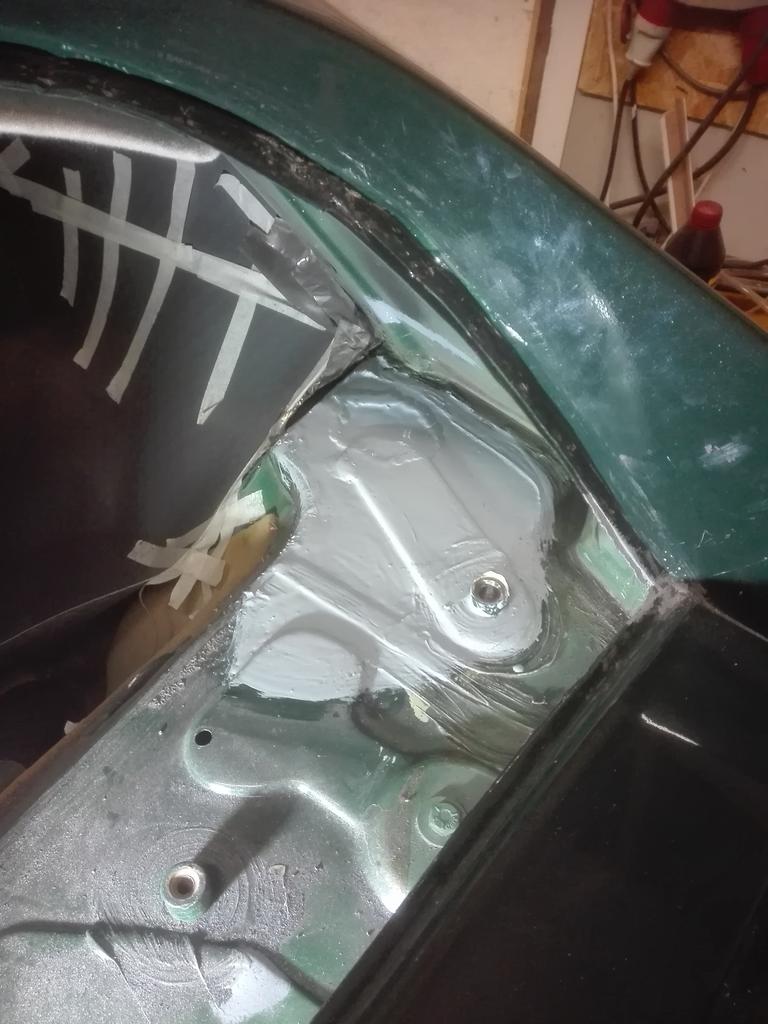

Siellä se on. Ei ihan a-luokan saumaa mutta eipä tuo jää näkyviin, huomenna vois läträtä kittiä saumojen suojaksi niin saa kuivua rauhassa. Toi pienempi muhkura pokkauksen reunassa piti tökötellä hitsillä kun en ollut huomannut että pelti oli tostakin ihan paperia, ei mennyt puhalluksella puhki mutta kun stiigas peilillä alapuolelta niin maalissa näkyi rokamia ja sitten kun niitä tökki niin pitsiä siinäkin oli.
Maalattu noin isolta alalta kun paikan ympäriltä tuli puhallettua pintaruosteet pois sieltä täältä.

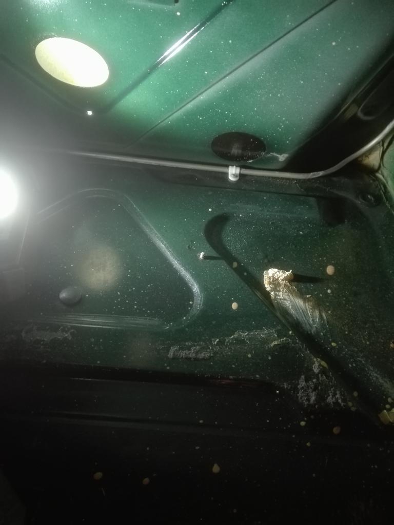

Hattuhylly maalattu vihreäksi ja STP:n eristematosta askarreltu uusi eristematto verhoilun alle laitettavaksi, vanha oli niin kärsinyt kun oli tarttunut ruosteisiin niin ei sellaista viitsi laittaa.

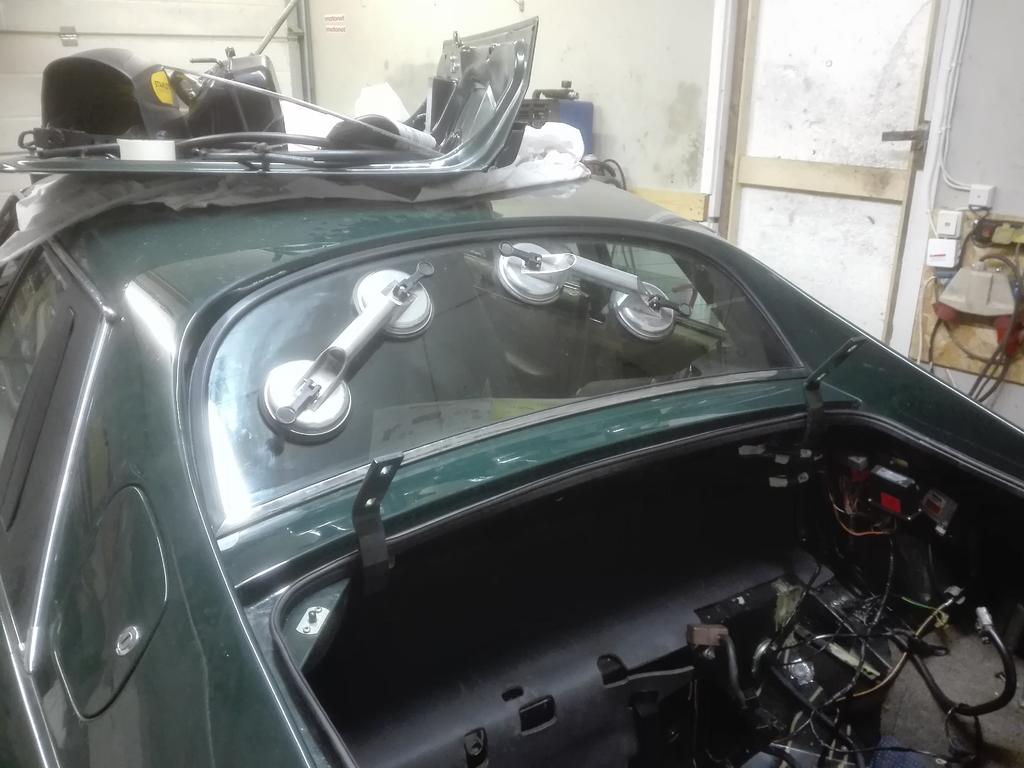

Tankin pohjapuolen maalasin ja asensin takaikkunan sekä kiiltävät listat. Aika kivuttomasti meni, pieni ja suora lasi. Alalista piti laittaa jo ennen lasia mutta yläpuolen kaarevan listan kanssa sai jumpata hetken että meni uriinsa kun lasi pullistaa tiivistettä.
Vähän huijausta kun luukun kansi on pois tieltä...  :P
