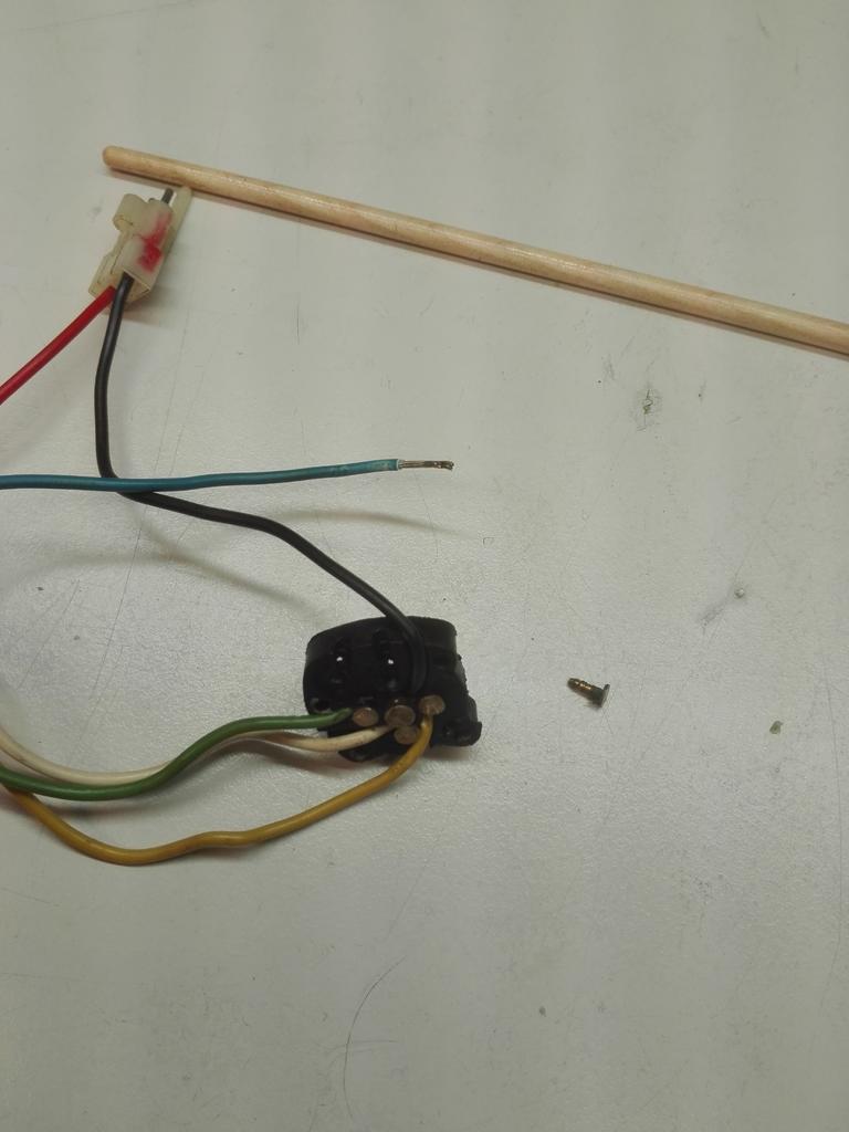

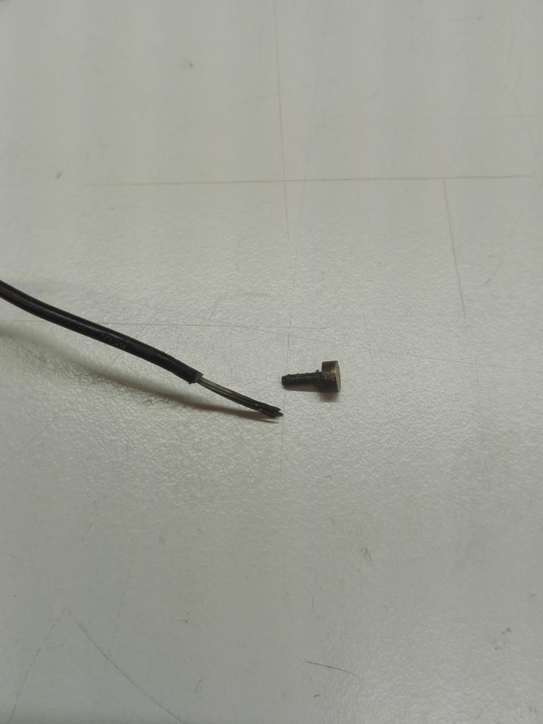

Hanttarin sähköpeili ei liiku, tai liikkuu se alaspäin. Joystick tuli todettua vialliseksi ja joku tätäkin on jo sorkkinut kun on nippusiteillä kasattu. Otin sen nyt käsittelyyn kun saisihan tämäkin toimia ja sama laulu kuin kattovalon kanssa, kovin kallis nippeli kaupasta ostaa. Maksaa ihan setelirahaa.
Purkaminen paljastikin että kovin kupettunut on, ja sitä Flukekin ilmoitteli. Valtavia ohmilukemia...  Noi johtopäätteet näpelöin kuntoon, irti tosta muovirungosta ja hapan pää johdosta huispois. Pikku nasta kuntoutui hinkkaamisella.
Tommoisia ihan kupettuneita oli kaik
Noi tapit kytkee joystickia heiluttelemalla virtasen kulkemaan haluttuun suuntaan.
Olin jo aloittelemassa kasauksen kun jäin ihmettelemään varsinaisen plussan kontakteja, noiden edellisen kuvan tappien ympärillä oli metallirinkula päätykappaleessa johon yksi tappi vuorollaan koskee ja vastakkainen miinuksena toimivaan keskinatsaan... ainut vaan että se rinkula oli vaan puolikas. Kummastelin että miten ihmeessä tää voi tämmöisellä toimia, eikä se toimikkaan. Edellinen seppä on jättänyt tekemättä toisen puoliskon siitä rinkulasta kokonaan, nythän tämä on toiminut vain alaspäin ja satunnaisesti ulospäin, ylös-sisään ei tietysti voi toimia kun kontaktitapille ei ole kaveria.  :(
Eipä jaksanut tuossa aamu 5-6:n aikaan ruveta rakentelemaan uutta rinkulaa vaan kamat kasaan ja uus yritys toisella kertaa, pitäähän tässä ehtiä vielä ainakin kitutunti laiskottelemaankin ennen kotiinlähtöä.
Ehkä tuokin tuosta kuntoutuu, ehkä.

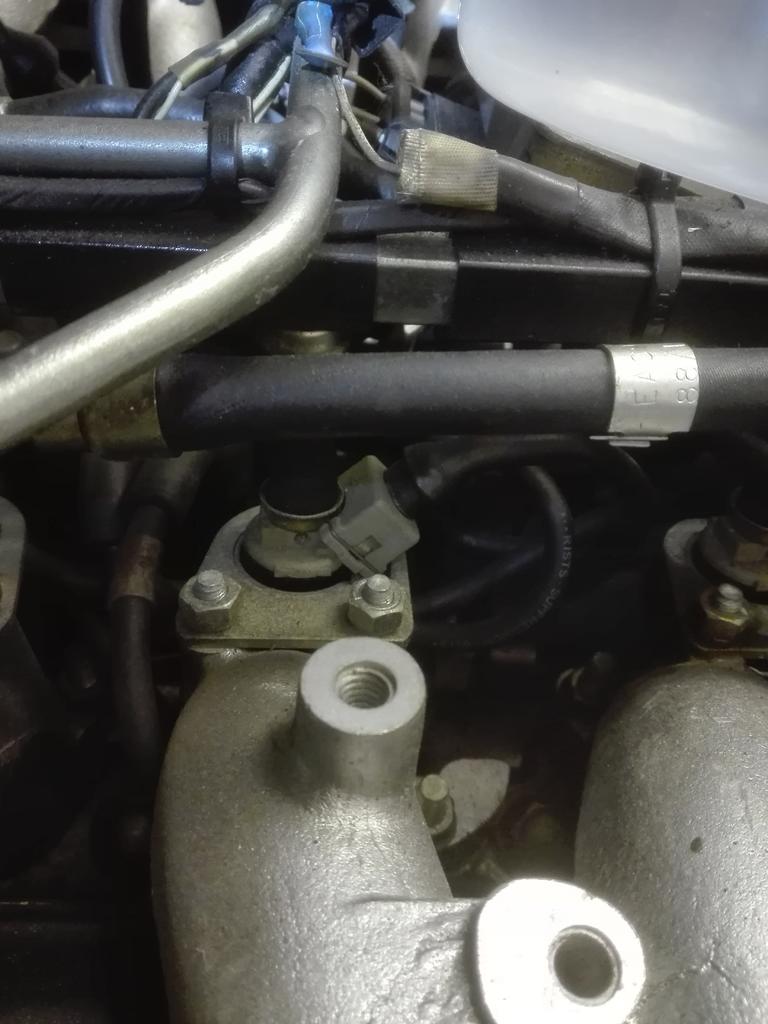

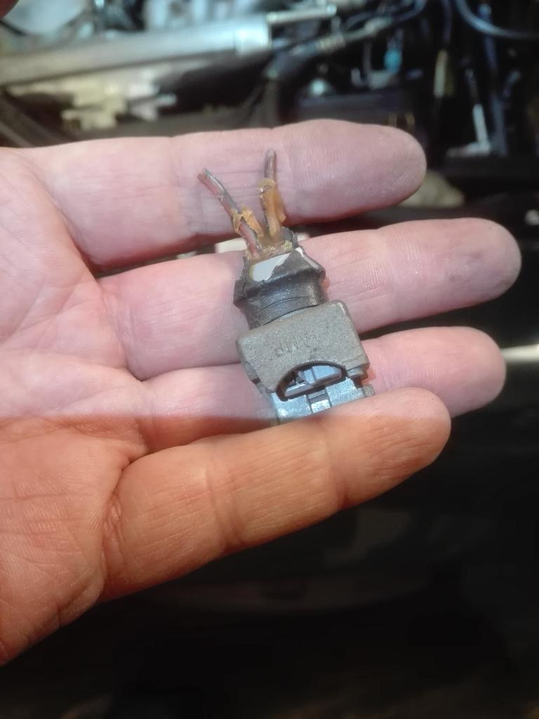

Aloitin bensasuuttimien todella rapeiden liittimien vaihtoa, varovaisesti ensimmäinen ettei tule tehtyä mitään peruuttamatonta josta syntyisi vaikeuksia. Pelkän liitinrungon vaihto sai unohtua heti, p*rsiiseen holvattu sitkeää mäskiä ja sitä on sukankin alla joten piuhat pinneineen ei lähde.
Muutenhan pinnienkin vaihto on ihan hyvästä mutta ihan kaikkien suuttimien kohdalla piuhojen pituus ei riitä vaikka laittoi poikki heti siitä mihin mäski loppui.
Tovi tuossa menee kun vähän ahdasta tuossakin.on tuhertaa.
Yksi tuli kokkeilumielessä tehtyä iltapuhteiksi, sukka ja lukkorengas laitetaan kun loputkin on tehty ja testattu.
Vanha, jo pienestäkin kosketuksesta hajoava. On kyllä melkoisen hapertunutta muovia...

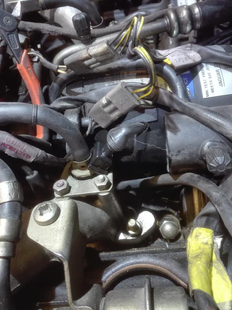

6 out of 12 tehty. Käynnistelin moottorin aina kun oli kaksi liitintä vaihdettu, on hieman helpompi tutkia jos joku olisi mennyt vikaan.  :P
Ei noi omat kytkennät ja turaamiset niin mutta tommosten vanhojen korppujen johtosarjojejn häirintä voi kumuloitua vaikka miksi kaaokseksi jos on huono tuuri.
Noi uudet liittimet eivät ole ihan 1:1 vanhoihin joten hetkeksi laitoin mietintämyssyn päähän, ongelmaksi muodostui lukkorengas joka on erilainen. Vanhat on käsittääkseni GM-mallia, eli liitinrunko on kaikinpuolin hieman pienempi ja lukkorengas on reilusti ohuempi/pienempi kuin näissä uusissa.
Ensin tehdään ja sitten ratkotaan ongelmat.  ELK
Ratkaisu oli lopulta hyvinkin simppeli, lukkorengas ruustukissa 90ast kulmaan ja "plops" se meni paikoilleen. Tosin liittimen selkäpuolelle kun tässä kokoonpanossa on tommoinen kauhea metallikaulus joka estää rinkulan laittamisen toiselle puolelle. Lukitus kuitenkin toimii kuten ennenkin ja mikä tärkeintä mun mielestä, lukituksen saa auki paljon helpommin kuin noista orkkiksista joissa rinkula on urassa piilossa. Tässä sattui olemaan tilaa joten liittimien pidempi olemus mahtuu olemaan, eikä näytä valtavan pahalta.

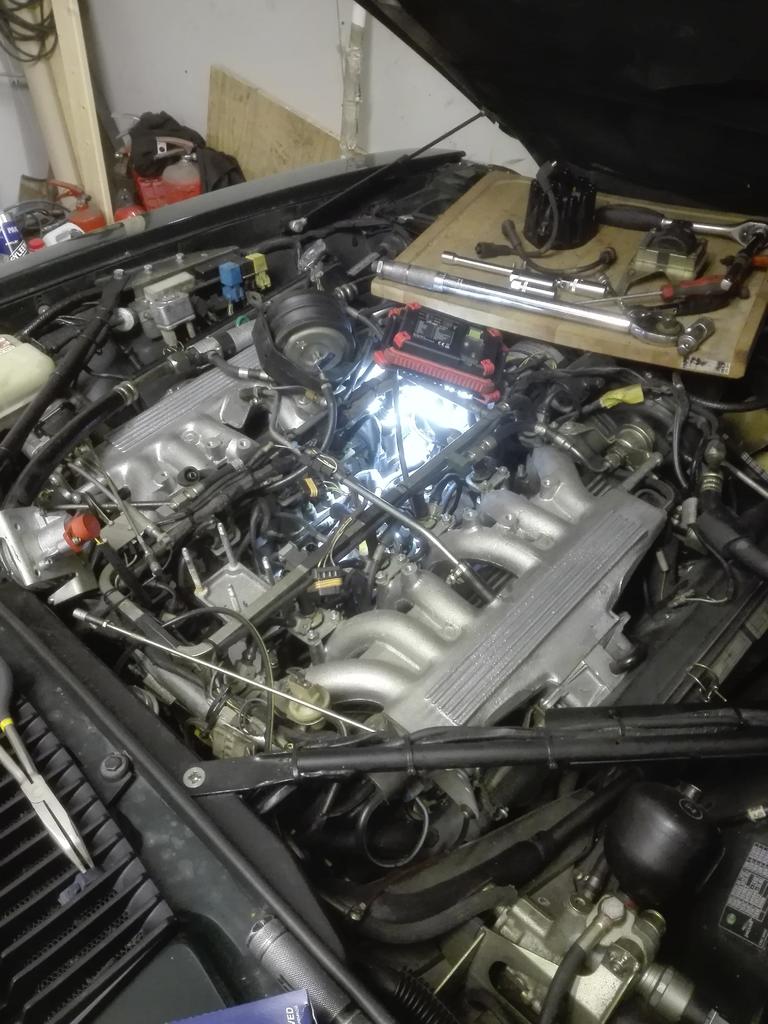

Tämäkin tuli lopultakin valmiiksi, näiltä osin. Pikkuhiljaa pätkä kerrallaan niin kestää.
Tulpanjohdot, pyörijä ja jakajankansi saapuivat niin sai nekin laitettua. Kone hyrräsi niin kauniisti että oli pakko kokeilla kolikkotemppua, ja todentotta 2e kolikko pysyi koneen päällä paikoillaan ja pystyssä kantillaan.  O0
