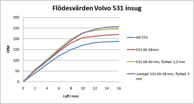

Nostetaas aihe taas. Onko kellään tietoa missä kohtaa kannattaa miettiä imuvenojen suurentamista? Kun huhupuheiden mukaan ei vaparissa ekana tartte niitä 46mm imuja vaihtaa.
Oliko siinä joku sellänen että esim.45mm kaasareilla kannattaa tehä jo isovena kansi?

ok. Mitenkähän se moottorin luonne mahtaa muuttua 46mm imuilla noissa tehoissa?
Vs: B230F käyttöauto viritystä
« Vastaus #279 : 14.05.2014, 23:01:27 »
Ei hajuakaan mutta luulisin tehon piikittyvän.
Kyseisestä 8v:sta on otettu vaparina enemmänkin, mutta tuo pikkusen rapiat 200 (olikohan 220, en muista) on kuulemma "käyttötehoa" ja vetoalue on laaja.

Kuulostaa aika hurjilta lukemilta, vai oliko alakerta iso?
http://www.topplocksverkstan.se/bilder/toppar/volvo531/volvo531insug_DIA.jpg
« Vastaus #281 : 15.05.2014, 12:07:41 »
2.3 taisi olla. Kilpakäyttöön rakennettu kone.
