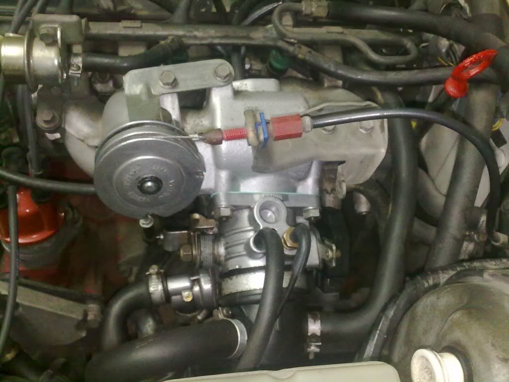

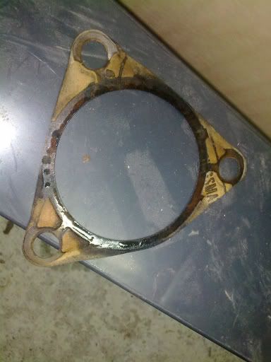

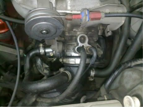

Tulipa tästäkin touhusta megatolkulla kuvia, laitetaan pari tännekin:
Kaasuläppäkotelon tiiviste (hieman on märkä, vuotanut?) ja haljennut letku
http://i1134.photobucket.com/albums/m619/lateleo/14012012443.jpg
http://i1134.photobucket.com/albums/m619/lateleo/14012012436-1.jpg
Kaasuläppäkotelo ennen puhdistusta ja puhdistuksen jälkeen:
http://i1134.photobucket.com/albums/m619/lateleo/14012012426.jpg
http://i1134.photobucket.com/albums/m619/lateleo/14012012455.jpg
Edit. virjoituskirhe korjattu
Olethan sen imusarjantiivisteen vaihtanut? Tuo tiiviste mistä kuva, on kaasuläppäkotelon tiiviste.
« Viimeksi muokattu: 17.01.2012, 13:58:30 kirjoittanut HembalanD »

Jep jep... ja seuraavaksi vaihdetaan kampikammion kattovalo... Vaikka tekstini korjasin, niin kiva kun se jää tuohon lainaukseen näkyviin. :-[
Imusarjatiivisteen vaihto on ens lauantain heiniä. Täytyypi vaihtaa sitten toinen kuva tekstin alle, niin virhe siirtyy kommentoijalle...  ;)
