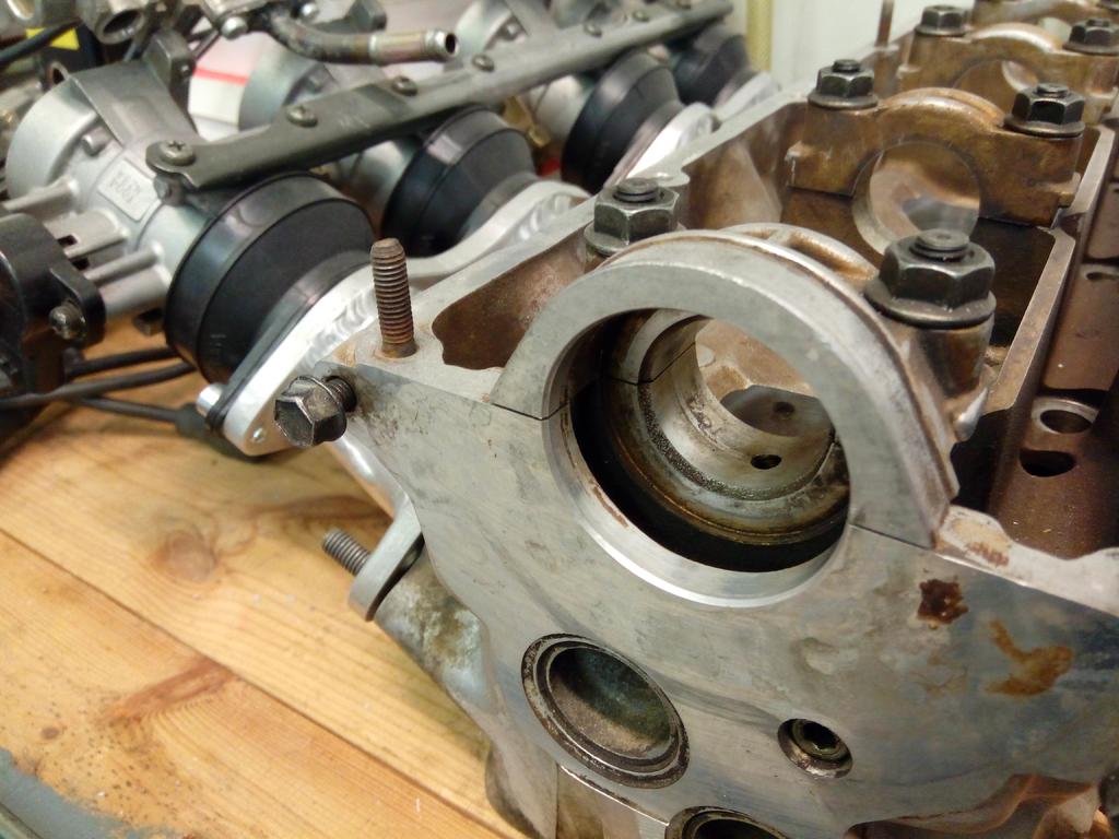

Mitkä läppärungot nuo on? Hieno projekti siulla meneillään! O0
Miullakin ois yhet YZF-R1 (45mm) läppikset hyllyllä odottamassa että pääsee jonkun 530 hatun kanssa B200 päälle.
Puristukset saat ylös palotilat täyttämällä. Seetit pois, kannen putsaus, kansi kuumaks (n. 100-150C) ja kiinni vaikka 20mm suoraan teräslevyyn ja eikun tiggailemaan.
Ei tule kieroksi. Ja jos tulee heittoa nokkalinjaan asti, niin sen vois suoristaa.
Nimimerkillä kokemusta on, 24V kannen suoristus tigin kanssa kun oli nokkalinjoissa heittoa - hienosti onnistu.
(kokeilin sit hitsata palotilat ilman kiinnitystä, silleen tulee heittoa  :buck2:)
Valmiit terässeetit n. 10-15€/kpl ovh sis. alv.
Laittaa vaikka +1mm seetit niin saa varmasti kairattua pesät suoraks.
Miullakin ois yhet YZF-R1 (45mm) läppikset hyllyllä odottamassa että pääsee jonkun 530 hatun kanssa B200 päälle. "
kyllä kone kävi a-nokalla tyhjäkäyntiä ja liikkui mutta ei vetänyt hyvin, tukkoisen oloinen jne. ei ole lh-purkkiin mitään työkaluja muutakuin akunkenkä  irti menetelmä, kyllä tällä varmaan viikko tai enemmän ajettiin mutta mitään ei tapahtunut. hämärä muistikuva että purkin pitäisi oppia uusia juttuja mutta ehkä tällä oli joku oppimisvaikeus. m-keppi takaisin niin liikkuminen parantui. mutta ei tästä enempää.
läppikset on jonkun zx shampoo tai ninja vai mikä lienee 1200cm3 kawasakin. kyllä alumiiniä on hitsattu ja laitteet ja menetelmät hallussa, vaan siitä huolimatta ajatus palotilojen täyttämisestä tuntuu liian työläälle. hitsausta varten on kyllä olemassa stressilevy joka teetettiin aikanaan b230 porausta vartaen. kun löytäisi jotkut männät joissa mitat täsmää ja laessa varaa muotoilla niin se olisi hienoa. ei tuollaisella aiotulla v-nokalla kuitenkaan mihinkään jokkishemmojen ruttuihin tarvitse päästä.
