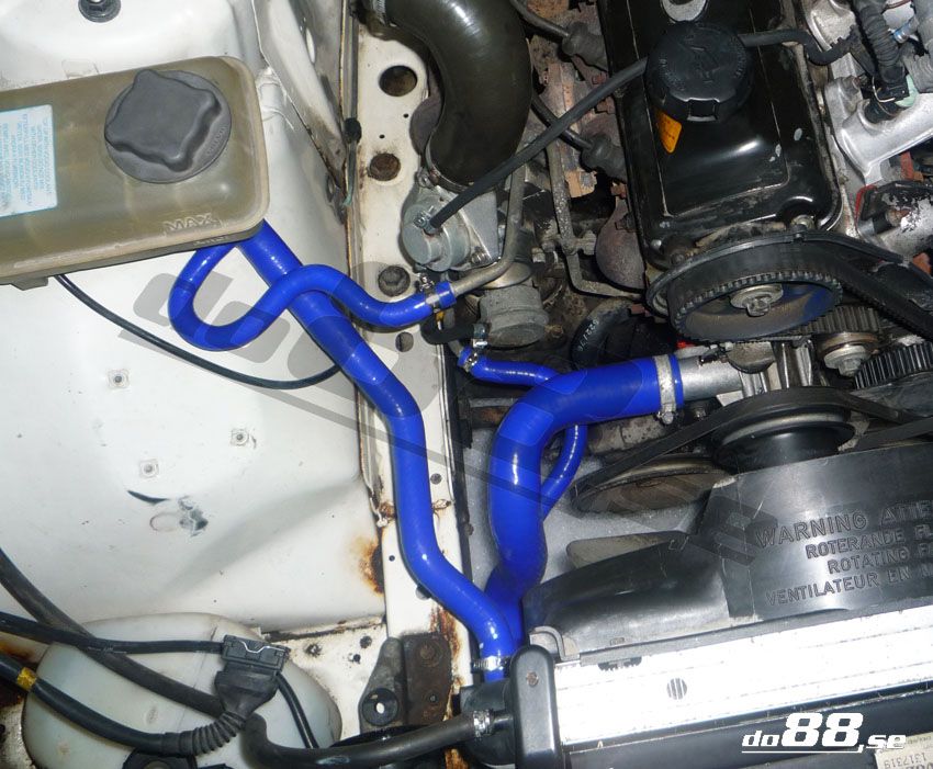

B230FB jälkiahtamassa, Mitsun 16T tulossa turboksi. Vesikierto ois tarkoitus laittaa, miten kannattaa tuo toteuttaa? Entä miten vakio turbossa on toteutettu?
Poissa sekokupu
  • Viestejä: 1788
  • Volvo Rapist Club Finland
Vs: Volvo 940 turbokysymyksiä
« Vastaus #1803 : 20.08.2016, 11:13:08 »
Hommaat vaan alkuperäsen turbon vesiletkut joissa on ahtimen haara, elikkä se alavesiletku sekä paisarille menevä letku (sekä mahdollisesti ne kovat putket ahtimelle).
Tuossa mallia tuninkiversiot: http://www.do88.se/bilder/artiklar/zoom/do88-kit9_2.jpg
« Viimeksi muokattu: 20.08.2016, 17:21:02 kirjoittanut Turbo 242 »
