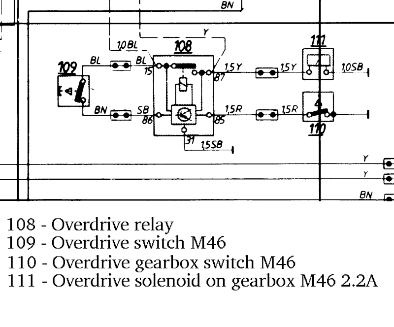

Tossa on kytkentäkaavio sille.
Keltanen johto oli muistaakseni merkkivalon.

Kiitos vinkeistä ja kytkiksestä. En ole vielä päässyt tutkiin mut olen samaa mieltä että se johto on poikki tuolta kepin juuresta.
