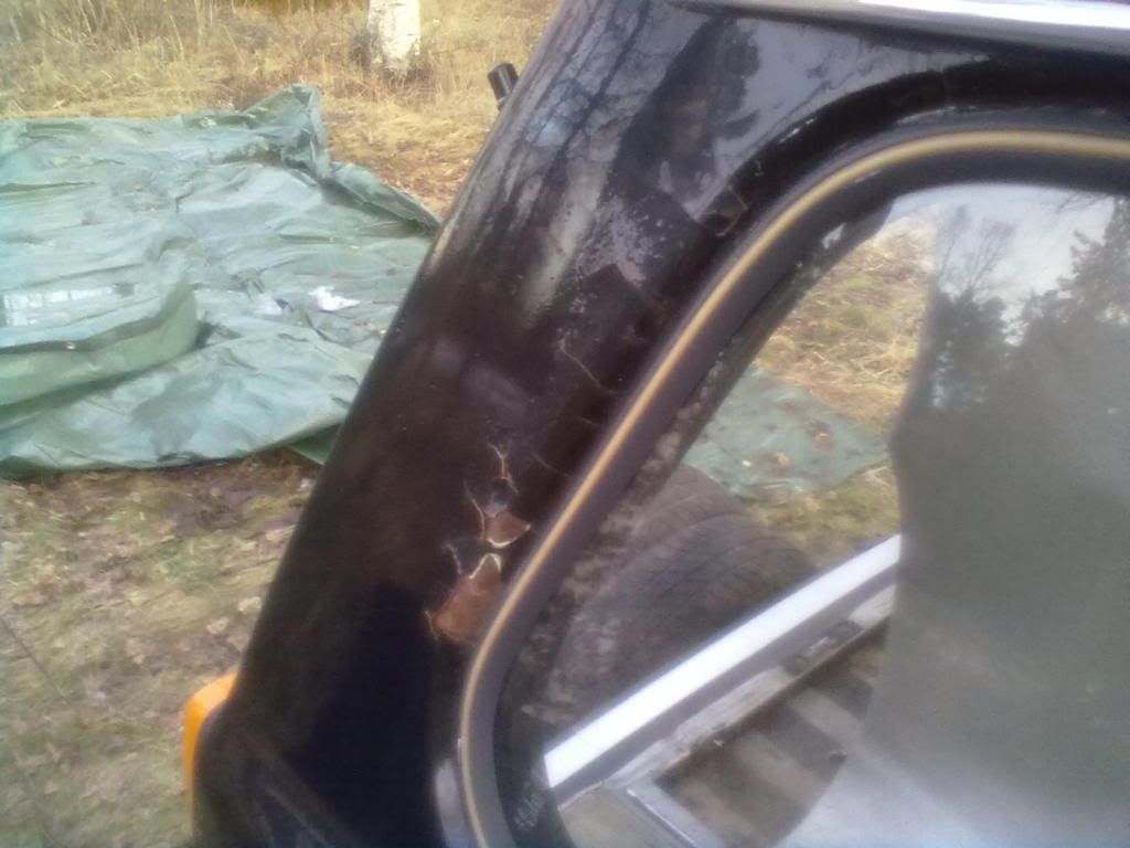

tulin tos ajatelleeksi että mitenköhän nuata kohtia maalaas niin ettei näy ihan selvästi ne maalaus kohdat tokihan koko laitteen ylimaalaus olis paras vaihtoehto mutta siihen kun ei oo varaa (kaikki vinkit on kyllä tervetulleita)

somalitukalla maali ja irtoruoste pois, annitrolilla ruosteet pois, kitillä sileeks hiot tasaseksi.
pohjamaalia, päälimaalia, lakkaa.
sit annat kuivua kunnolla (viikko, kaks) sit vahaat sen ni pitäs tasottaa värierot.
tuos nyt jonkinmoinen vinkki.
mitä on somalintukka :D ja mites tua annitroli reagoi muun ehjänmaalin kans kun vaikuttas olevan aika ärhäkkää tavaraa
Neekerintukkalaikasta meilläpäin puhutaan jos nyt samaa tarkotetaan

annitroli syö vain ruostetta. jos pelkäät että syö maalia, niin ota palanen tota kuplivaa maalipintaa ja sötkötä siihen.
liukenee veteen joten somalitukan ja 20-30min annitrol pensselöinnin jälkeen kaada vettä päälle ämpärillinen, niin se neutralisoituu.
toki juuri annitrolilla käytettyyn pintaan tulee pintaruoste aika äkkiä (ainakin mulle tuli minuuteissa) niin veden jälkeen kuivaus ja kittaus.
jokatapauksessa sä tolla [laita tähän jotein etnistä vähemmistöä kuvaava sana] -tukka -laikalla suttailet sitä ehjää maalia 1-2cm matkalta pois jotenka sälittömään kosketukseen annitrolia ei joudu.
lisäksi jos laitat paperin ruosteen päälle ja sudit annitrolia paperiin jää se ruosteen päälle eikä valu pois, tällätavalla itse sain kaikki ruosteet pois tankin päältä ulkonevista pinnoista. jos vessapaperi jää piukkaan tukkalaikalla pois.
aika pelleilyä silti, helpompi ehkä vetästä tukalla niinkauan kun ruosteen laajuus on selvillä, sitten hiomalaikalla peltiä pois ja kittaus päälle.

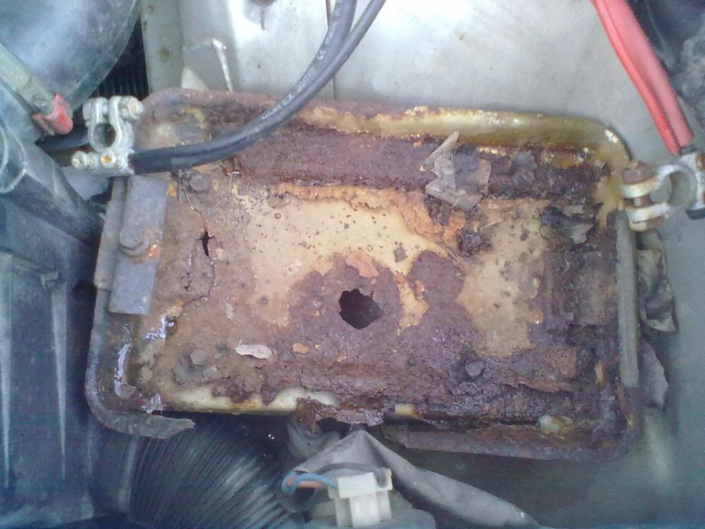

olisko jollain tommonen akunteline mielellään vähä ehjempi :D
