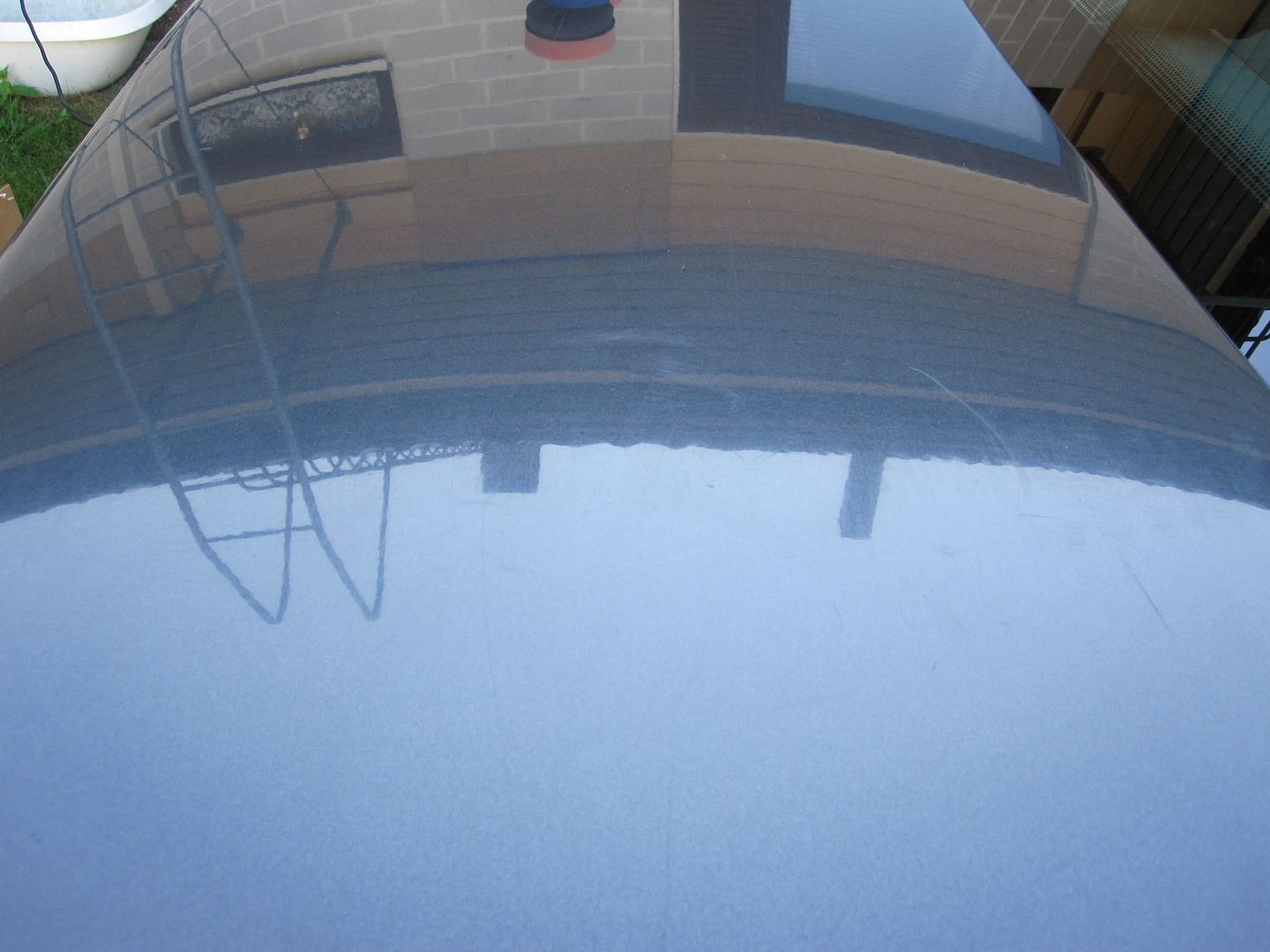

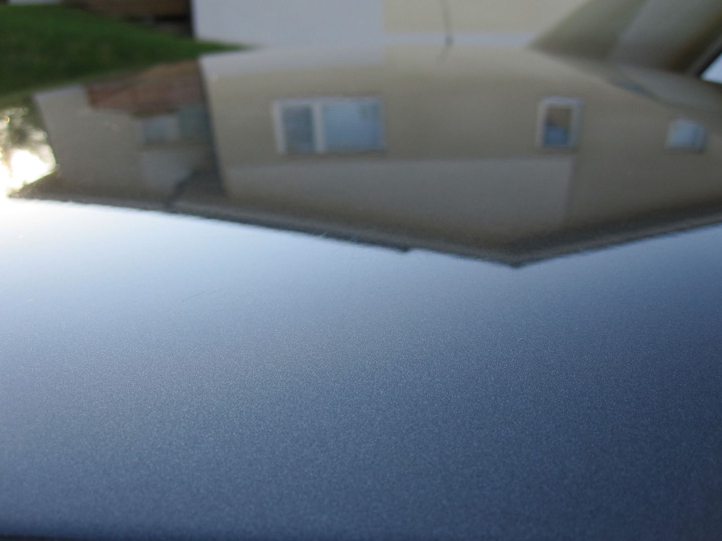

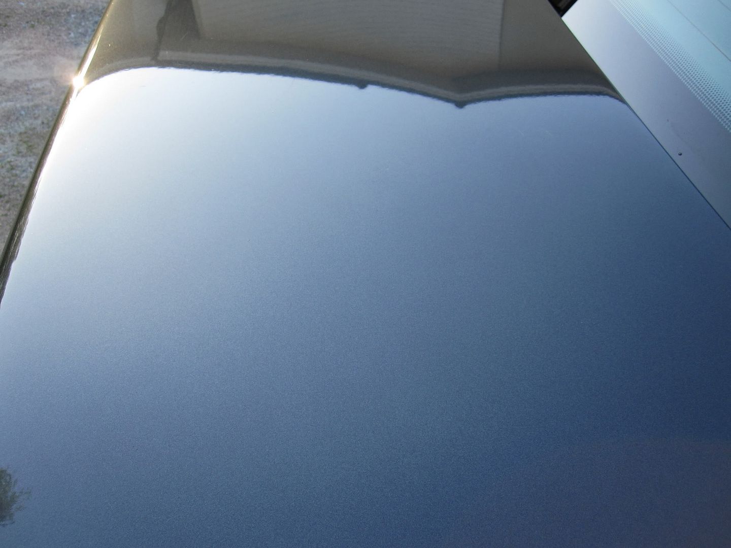

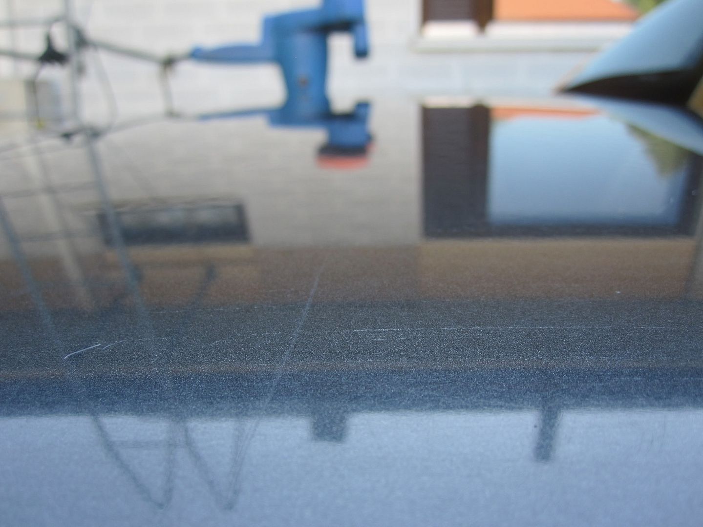

Jos ei haittaa, niin laitan vähän esimerkkikuvia, kun kokeilin ekaa kertaa 850:n maalipinnan kiilloittamista:
Ennen:
Jälkeen:

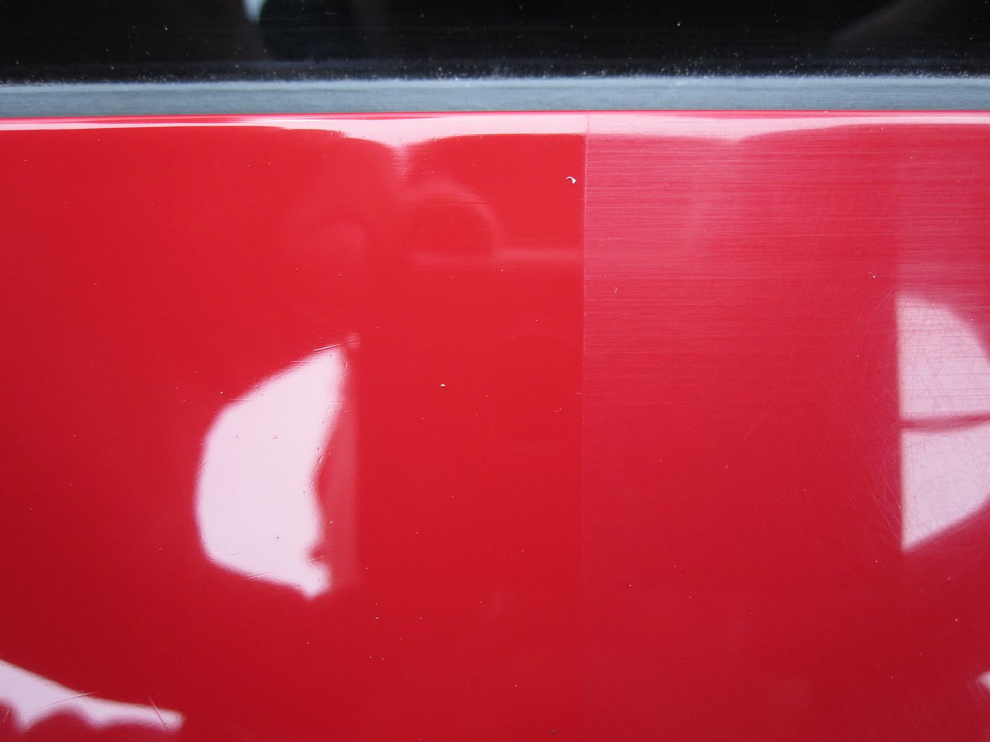

Sitten vielä toisenmerkkisestä 50/50-kuvaa:
Kuvat ovat vähän mitä ovat, luotan täysin Canon Ixuksen automaattiasentoon. :D Toivottavasti joku saa jotain selvää. Tosiaan ekoja kertoja harjoittelin noihin maalipintoihin (harjoittelen siis edelleen, mukavaa puuhaa ;) ), mutta nykyään on onneksi jo leikkaavammat laikat tuohon Bilteman koneeseen. Kyllä sillä saa jo aika hyvin naarmuja pois maalipinnasta. Hinta-laatusuhteeltaan varsin kelpo peli.
