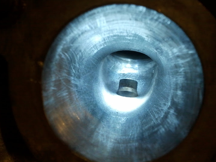

Kannelle (1000 530) annoin "pikkasen" siistimis hoitoa imupuolelle, hyvän oloiset kanavat tuli. :)

Noniin, tänään sitten koulusta päästyäni ajoin suorinta tietä (tyttöystävän kanssa pizza ravintolan kautta...You know.) motonettiin ja ostin venttiilien hionta tahnaa(Chemico) ja läppäystyökalun, ja läppäilin nuo venttiilit.
Pako puolen venttiilit vaati hionnan molemmilla tahnoilla, imupuolen venttiileille riitti erittäin pehmeä hionta tuolla hienolla tahnalla.
Hyväthän niistä tuli, vaikka itse sanonkin, kyllä noilla autosta toimiva vekotin saadaan. Tulipa siitä operaatiosta napattua hätänen kuvakin;
Kätevämmäksi koettu tollanen vähän parempi telinen niille venttiileille, eikä mikään pahvin pala... Helpommin ne tossa pysyy hyvässä järjestyksessa, ei kolhi toisiaan ja pysyy venttiilit hyvin hyllylläkin. :hello:
Ainiin, tulipa napattua tuota siistitystä imukanavastakin kuva, en tiiä onko tuosta siistimisestä mitään vastaavaa hyötyä, mut pääseepähän sanomaan että sellasta on tehty tähänkin ja voi siitä se 0,5hp tulla virtusta lisää.  ;D Tällänen siitä tuli;
Harrastaminen jatkuu... Seuraavaks kansi lähtee koneistamolle jossa siitä otetaan 1.5mm pois... Onkos tuo hyvä?
