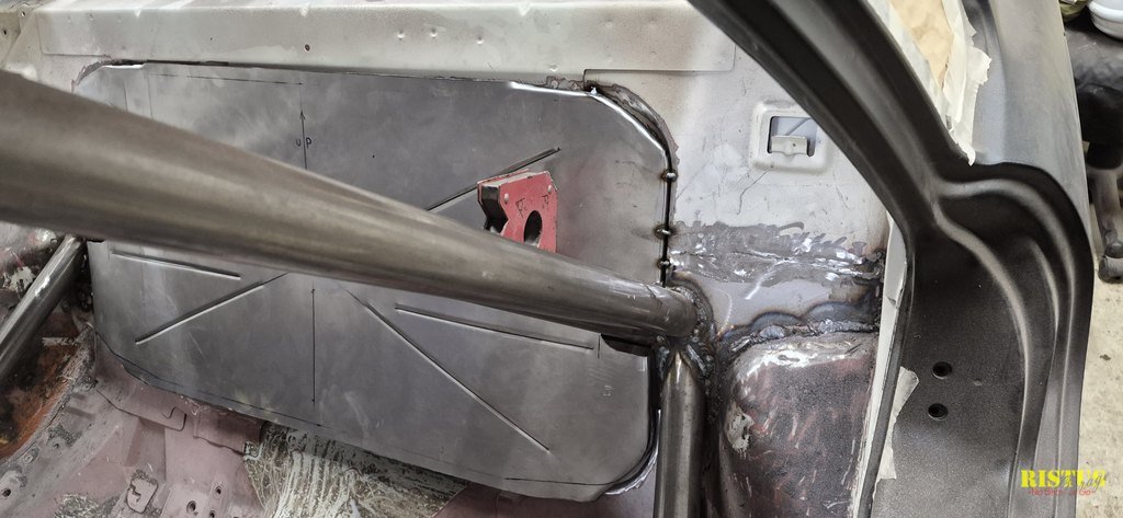

Minäkin vähän opettelen pellin pakottamista omaan tahtoon, nostan hattua teille jotka teette tätä sillei enemmänkin ja isosti. pakko sanoa että koin ihan pienen onnistumisen ilon kun sain pokkauksen paukutettua kaareen, ei se ole täydellinen mitä hain mutta sinne päin paljonkin.
tähän kulman tuli ryppyjä kun inostuin lyömään liian lujaa ;D
Semmosta tulee kun sattuu tulemaan, tämä ei ole kyllä lähellekkään valmis ihan saamaristi hieromista mutta teenoä perhana vaikka vittuillessani tämän edes jotenkuten hyvin.

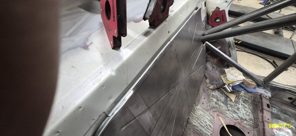

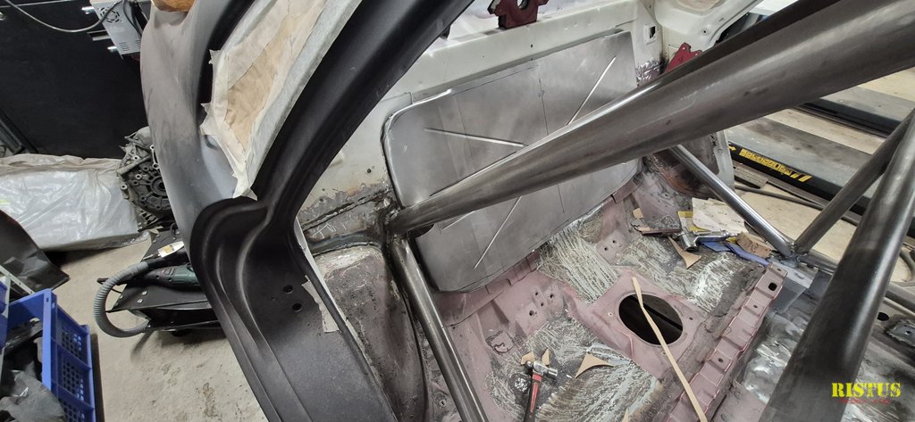

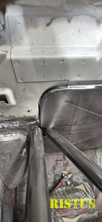

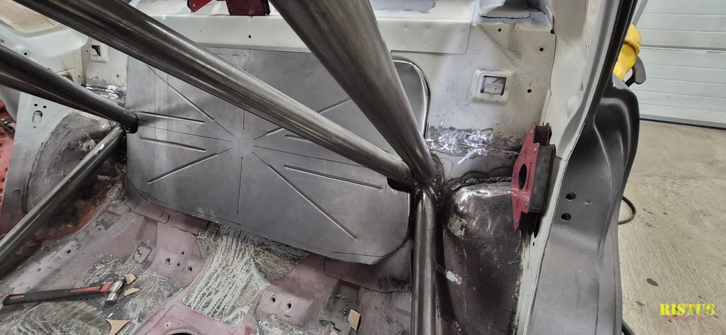

« Vastaus #618 : 14.11.2025, 19:40:44 »
Koetin hieroa paremmin paikalleen sopivaksi mutta loppui usko joten päätin että nyt se on ns. muodossa ja aloin heppailla sitä paikalleen ja taon tuossa paikallaan sen semmoseen muotoon että sen saa hitsaamalal tiiviiksi.
ala reunan kanssa menee hieromiseksi mutta sitähän tämä on ollut koko kopan laitto
