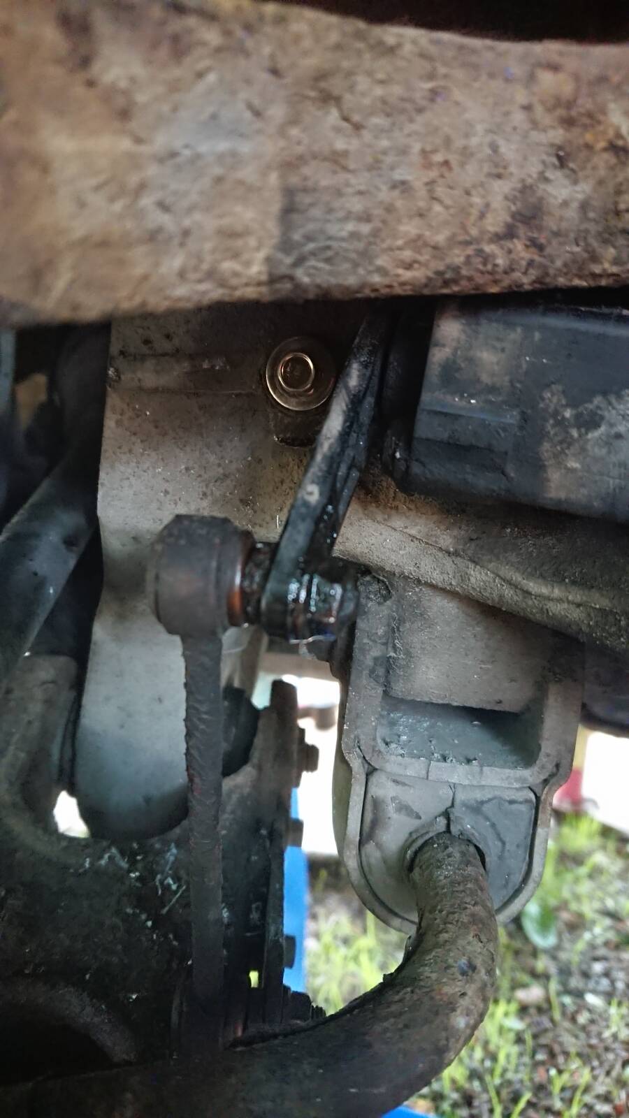

Itellä oli S80:ssä säätöpotikka ihan jumissa. Ei liikkunut enää käsivoimin. Oli lopulta katkaissut tangon kiinnityksen ja katsuri huomasi sen. Ostin ihan OE-osana kannattimen ja välitangon, joka sekin oli varsin juminen. Alla etuvedon osanumerot ja hinnat viime syksyltä. XC:ssä voi jopa olla eroavaisuuksia, kun alusta on vähän korkeammalla ja nelivedon takapää muutenkin vähän erilainen.
8622448   KANNATIN 11,45 e
8622449   NIVELTANKO 47,38 e
Säätöpotikaksi otin Topranin.
600 214 / TOPRAN Sensori, Xenonvalo (ajovalokorkeuden säätö)   27,61 €

Se säätöpotikka voi mennä mykäksi tai oikosulkuun tai tanko irrota, parista ekasta tuli omassa 2003-mallissa jopa piilevä vikakoodi.
Mulla oli molemmat säätöhimmelit irti P2 XCstä, alkuperäinen kannattimen kiinnitysniitti(?) oli pettänyt ja säätöhimmeli roikkui sen vipuvarren varassa. Ruuvilla kiinni ja matka jatkui.

Joo jos se tanko irtoaa se jumittuu ennen pitkää yhteen asentoon.
