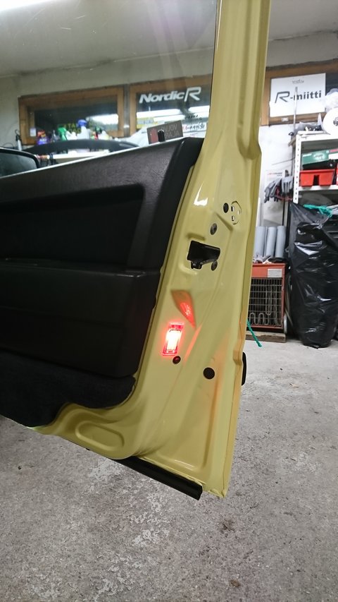

Nopeaksi ja helpoksi ajatellusta ovien säätämisestä tulikin sitten lähes viikonlopun mittainen projekti kun eri kulmista tarkastellessa löytyi aina joku kohta mitä oli hierottava paremmin. Tiivisteiden lisäämisen jälkeen säädinkin sitten ovet jälleen kerran uudestaan,  kun täydellisiksi luulemilleni säädöille kävi tiivisteiden kanssa niin että ovet  jäi liian ulos tiivisteen painaessa vastaan. Siinä ne nyt kuitenkin on, valmiiksi en vielä vanno ennen kuin ovissa on romut sisällä  :D
2015 jäi ovia äänieristäessä harmittamaan kun ei ikkunan ja hissin takia saanut ulkopeltiin yhtään STP Goldia, korjasin ongelman nyt:
1 matto isoina paloina meni jokaiseen ja koripeltejä koputtelemalla ero on kyllä huikea vaimennetun ja vaimentamattoman välillä!  :)
Sitten vain ovia kasaan. Aloitin oikeasta etuovesta ja se sai lopultakin sisuksiinsa "uuden" lukkolaitteen toimivilla mikrokytkimillä, ei jää sisävalot palamaan itseksiään tuulilukossa. Vähän meinasi muisti tehdä kasatessa tepposet oikeasta järjestyksestä ja ylipäätään mitä tein osien purkamiseksi niin meni vähän harjoitellessa, kolme seuraavaa meneekin varmaan vauhdikkaammin  :)
Ovenkahvat ovat varsin hehkeät ja kevyet vielä  :D X70 kahvat odottelevat maalaamossa lakkausta.
