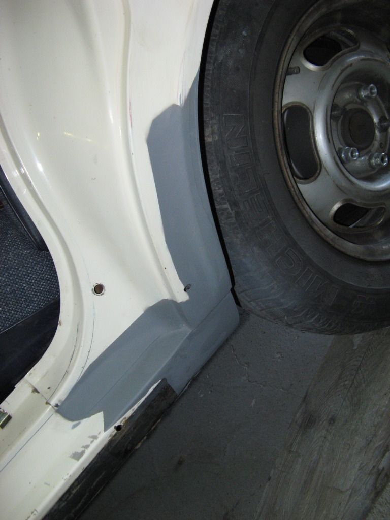

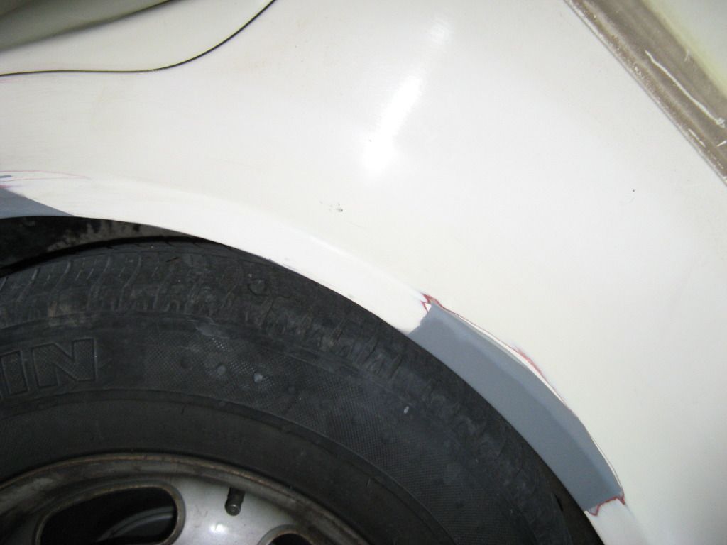

Muista sitten roiskeläpät ettei helmojen pinnotteet lähe heti käveleen ;) Ei kiviä estä kuluttamasta vaikka ois kaikenmaailman tökötit pinnassa.
Vs: Volvo 240 "White Cream"
« Vastaus #107 : 06.07.2012, 00:05:22 »
Toki roiskeläpät tulevat  8) Ne on pohjaväriin asti saatettu. Vielä pitäs karhunkielellä matata, pesu ja päälliväri niskaan

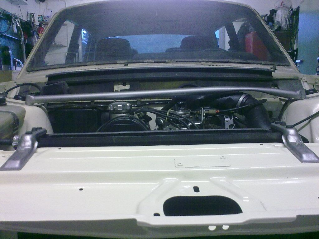

Tuossa tuli muuvan tunti uurastettua aikaiseksi sai poikkituen
25mm halkaisin putkesta 2mm seinämällä
Mittailua, putkileikkurilla leikkelyä, kuumentamista/taivuttamista, hitsaamista, hiontaa yms yms Metallipinnoite tuokin sai yllensä   :pomo:
Mielestäni ihan sopiva

Nyt kun näki tuon koneen konttorissa lintuperspektiivistä, niin on kuin tehtaalta lähtenyt (ei tietenkään ollut silloin noin hienoja pinnotteita)  :).
Ps. Myös poikkituki näyttää erittäin pätevältä.
