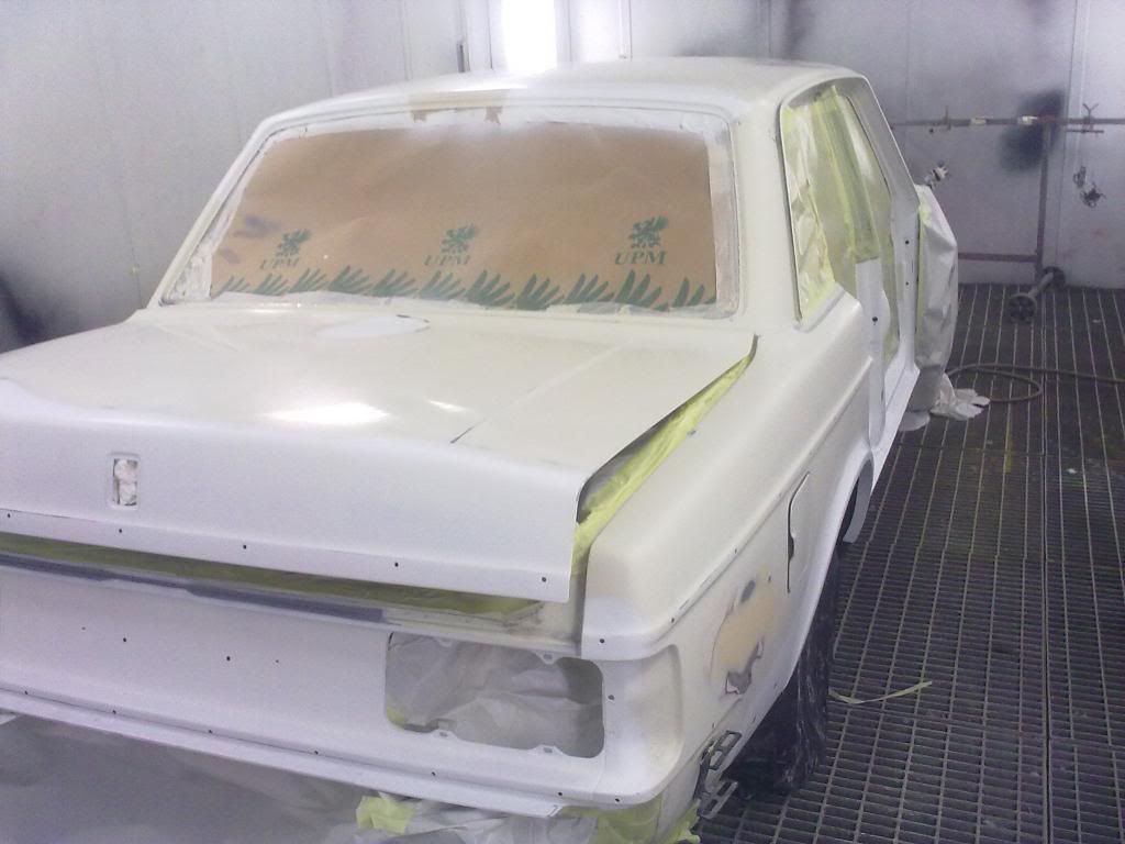

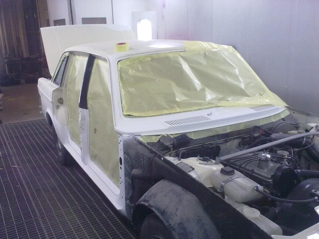

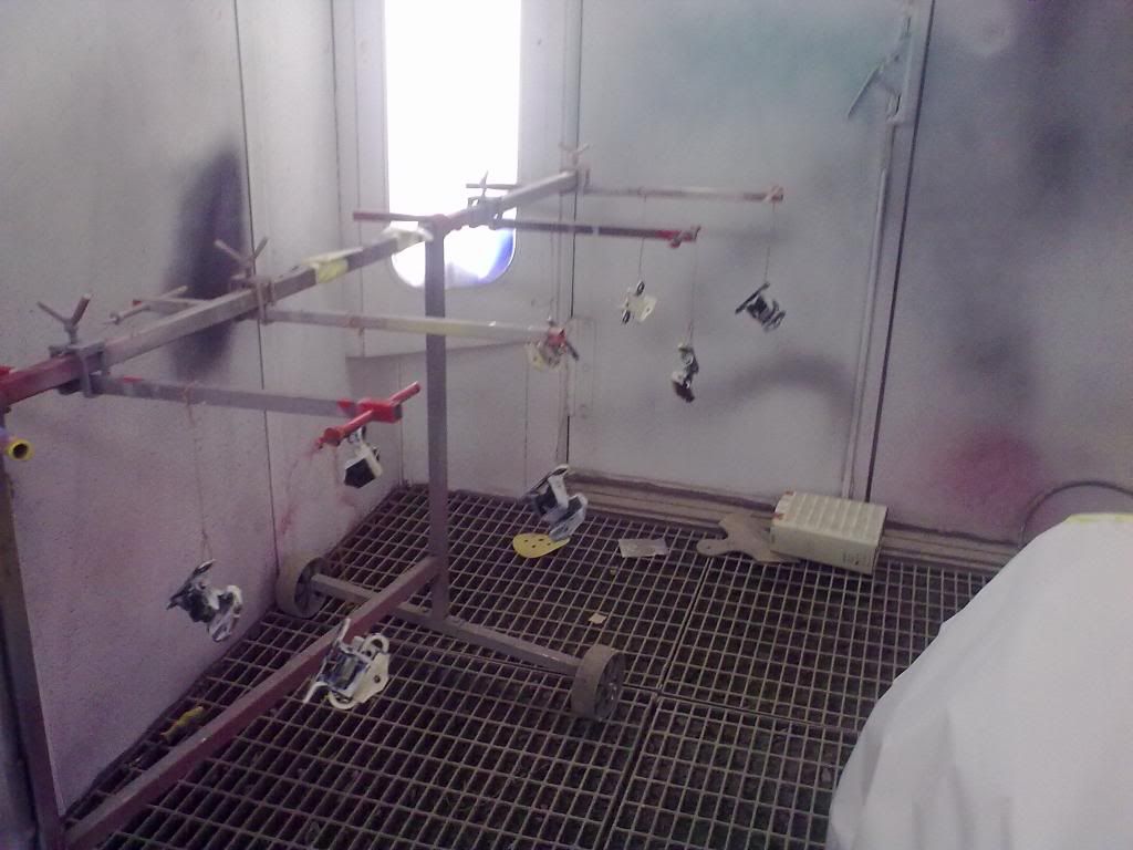

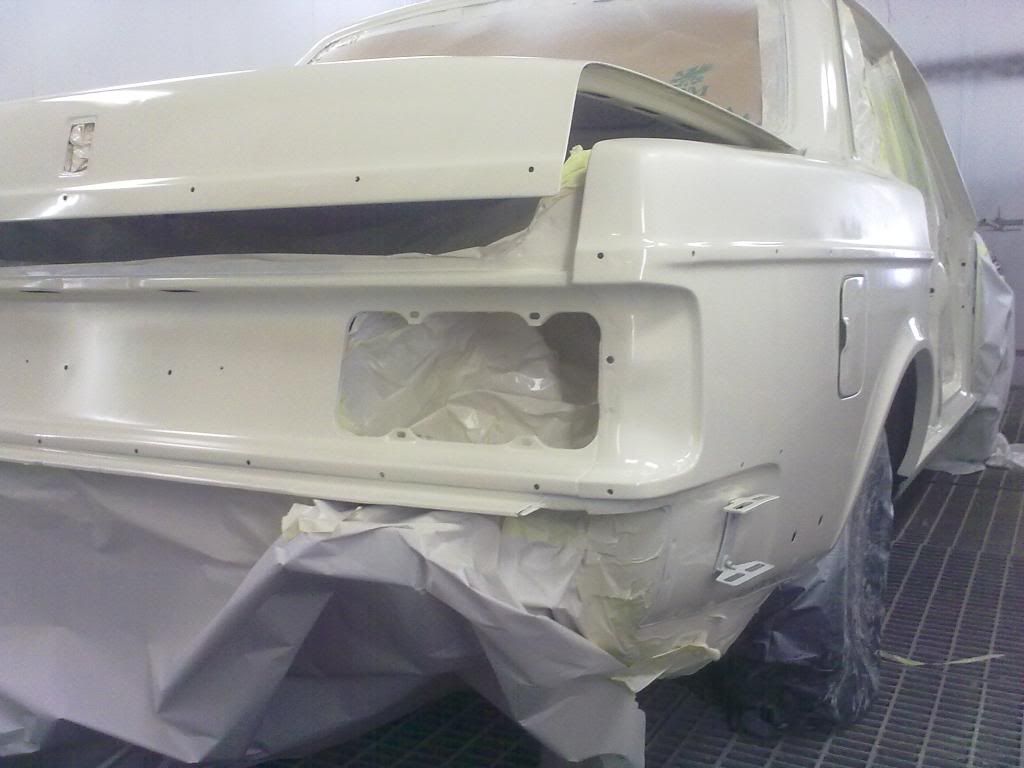

Aamupäivästä hilpaisin hallille suojaamaan Whiteä. Siitä tuli vähä kopeloitua kylkiä niin jonkin sortin lommo tankin luukun vierestä ilmeni
ei muuta kuin sitä oikomaan pellille hijomista aluksi ja vasara vastimen kanssa tarjotella
pirralla pikkasen pahempaan kutinaan, höylällä hijomista hinostelua 1000 pesu ja avot
Päivällä kävin kaupungilla omilla asijoilla joten illemmasta palattiin uudestaan asiaan
Tälläistähän siitä tuli
Suojaamista
Asettelua
Huntu pohjamaalikohtiin
Värimassa vedettynä
lopputulos 2x ruiskutettuna lakkapäällä

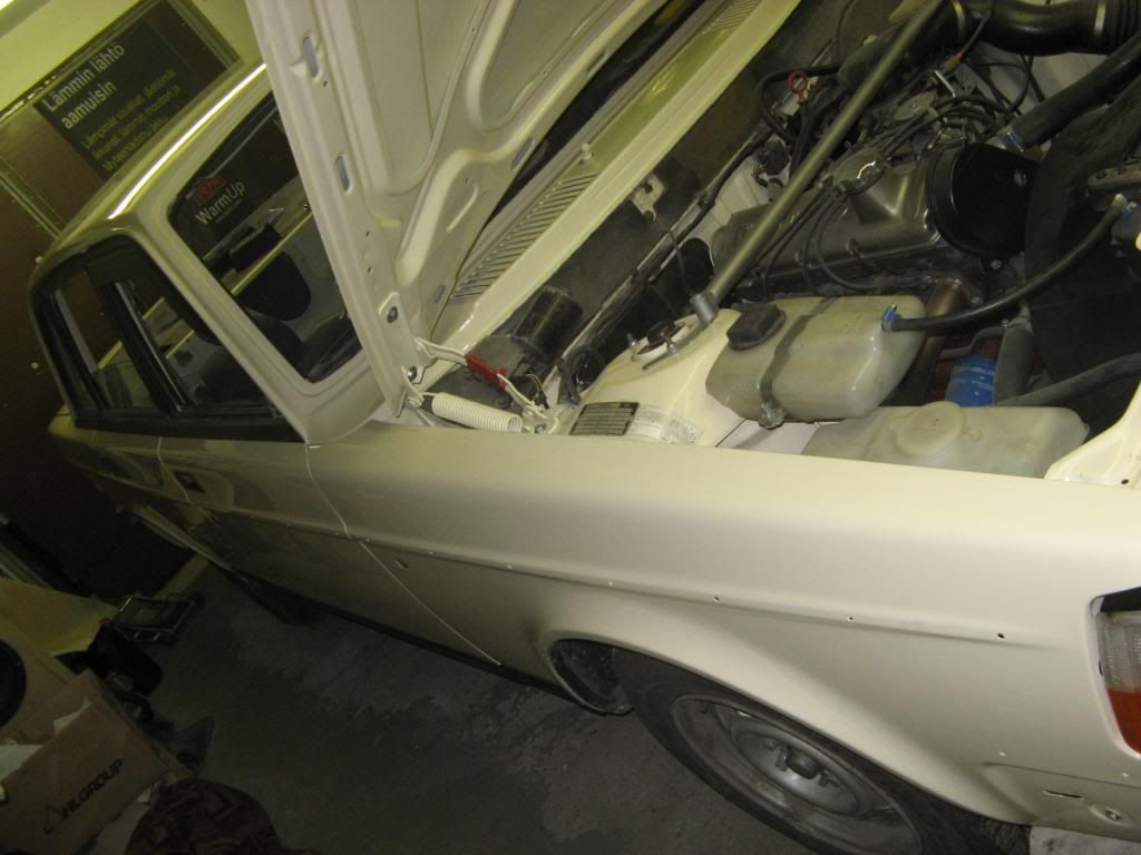

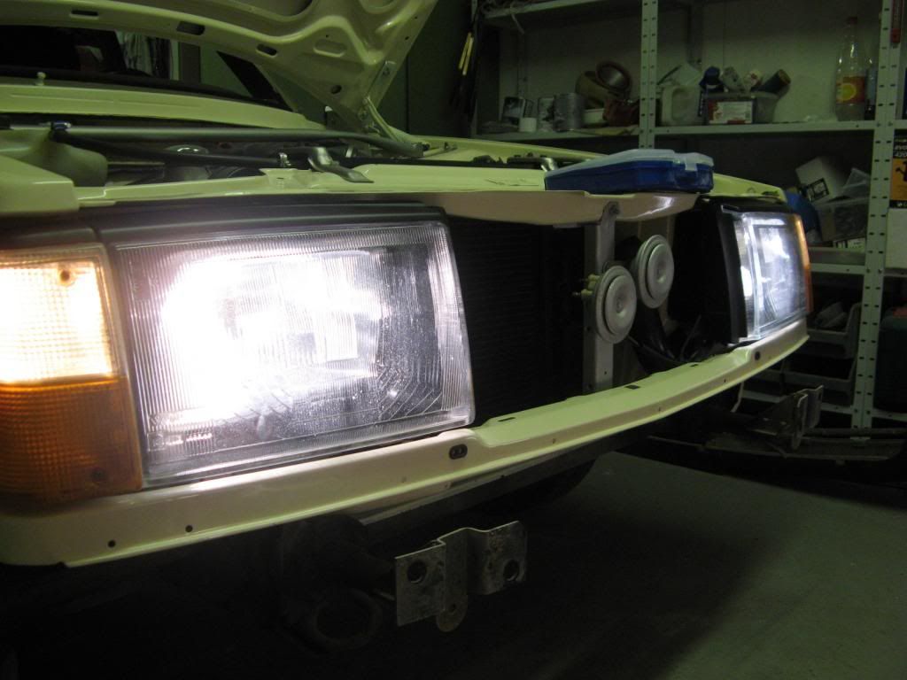

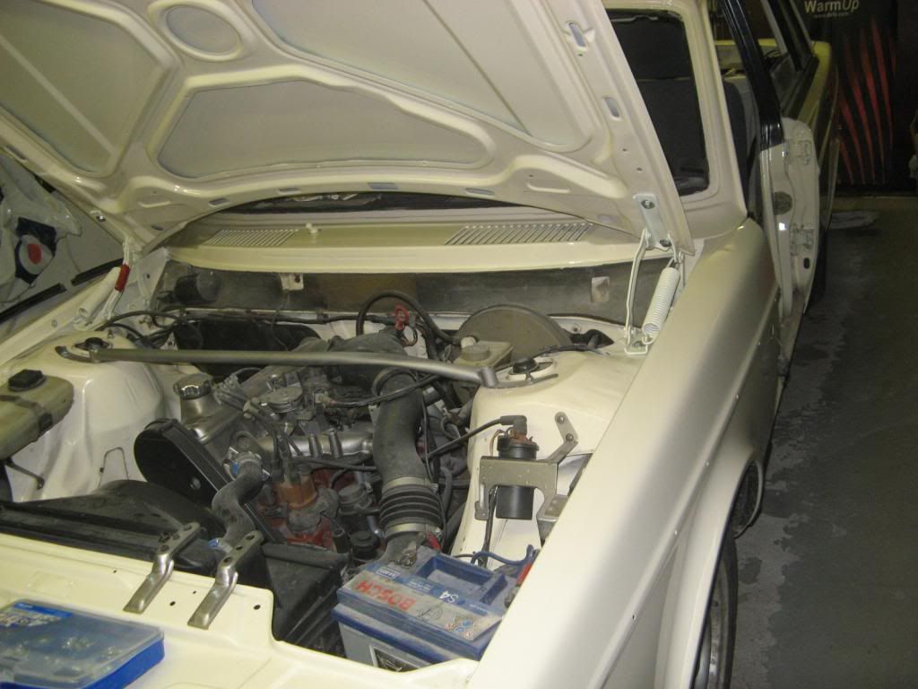

Aamupäivästä kävin hakemassa Whiten kotia
Pari tuntia siinä aluksi sitten meni, kun etsiskeli takavaroita mitä oli minnekkin piilotellut  :D
Etulokarit paikoilleen uuden liimankanssa, siitä jatkaen loput keilapellistä kiinni
konepällin saranat paikoilleen ja pelti päälle, eikä säädy kirveellä toinen puoli jääpi liijan kauvas lokarista
noh siinä sitten aikasa katseltua ja todettua että sarana kiero  :tickedoff:
Ovijumpallahan se alkoi ja saihan niitä pyöritellä kun saranat oli sekasi puhumattakaan siitä, jotta olisivat linjassaan
Lopussakin hyvä tulee suoraan sanottuna koko päivä meni siinä
Toki piti oviinkin kahvat ja lukot kasailla, pultit pestä puhtaaksi tällästä hipostelua
Yksi ovi piti jättää huomisellekkin
Valot laittelin, töötti, rek.valot, käsijarrun muovit, nipukoita, tiivisteitä koriin yms pientä
