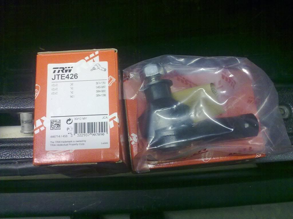

Siinä sitten valot suuntailin toissapäivänä, työnnyin katsastukseen
kaikki muu oli mainiota paitis ulompi raidetanko ja kalkutan poikittaisen palkin hännät
päät meni tilaukseen kallista oem laatua
ei mitään italialaisia

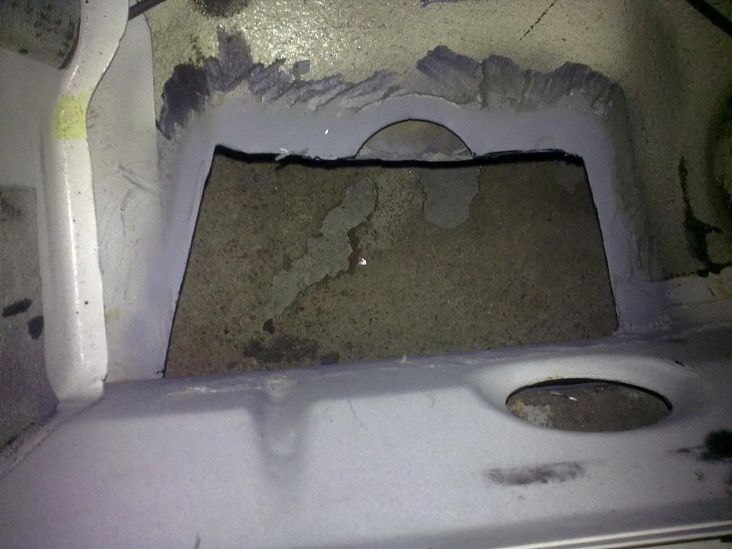

Eillissä päivänä tuli sisusta lyötyä lihoiksi, kuskin puolen palkin pätkän leikkasin pois ja sen yläpuoleisen/jalkatilan pellin pois reilulta alata
jotta tulee kerralla hyvä + kaikki hijoin ruosteet yms epä puhtaudet pois
Tänään sain hitsattua uuden pellin siihen töitten jälestä ja huomenissa palkin muotoilen sopivaksi, paikoilleen hitsaamaan

« Vastaus #264 : 23.11.2012, 22:22:54 »
Sain leikeltyä toisenpuolen auki + hijottua
hapon päälle nakkasin jatkokäsittelyä varten odottomaan
sopivan pellinpalakin olisi tehtynä
kattoo huomenna jos innostuu hitsaamaan
tässä valmis kuskinpuoli sopii mutterinpuristelian koputella 4-5mm palkia  :D

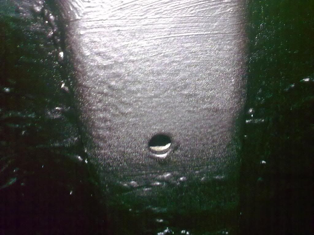

Saatu vänkärinpuolellekkin palkki rakennetuksi ja hitsatuksi kiinni
hapotettua,maalattua ja massattua
