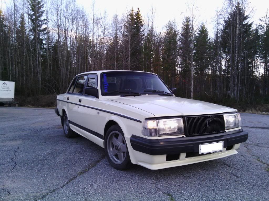

Näyttääpä taas kerran hyvältä.  :)

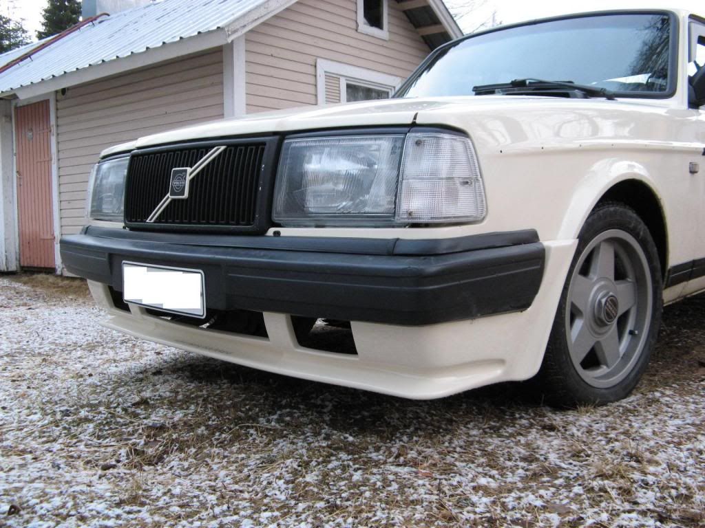

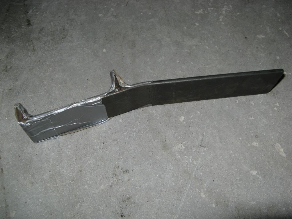

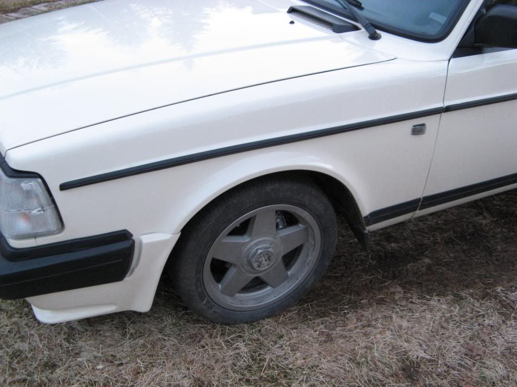

Brossin lippa paikoillaan, pienen lisä tarran kanssa  8)
Takaiskarit vaihdoin, paukkuivat. Eikä edes ole ajettu kun alle 5000km ja puolivuotta vanhat. Kiitos yläpuslien jotka oli sököt... Todella TRW laatua
Pirun jäykät itsestään iskarit ovat. Pirun löyhät nuo Monreot mitkä nakkasin, vaikka uudet ovatkin
Tässä miun Gemini tools
Lippaa. Valot ostaa pitää.

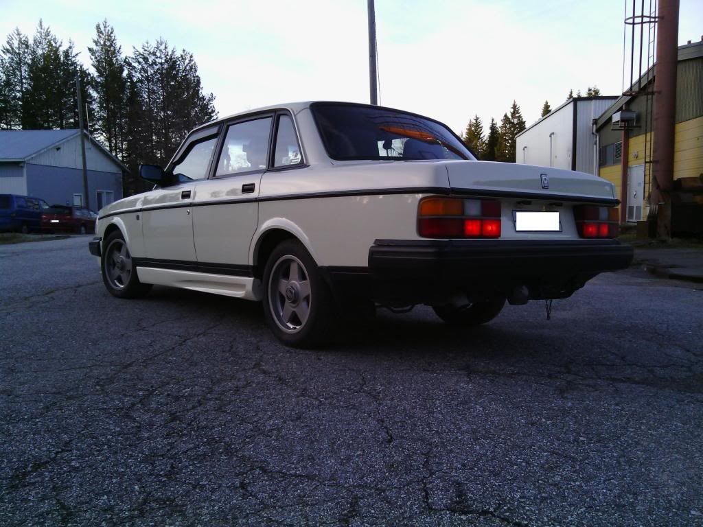

On kyllä toimiva! Paitsi, että pyörän ja lokarinkaaren välissä turhanpaljon happee omaan makuun.  :)
Kiitos  :)
Pitää joskus paremmat jouset ostaa eteen. Ei kehtaa edes rueta pätkii lestjöjä... Vois olla vähä matalempi kieltämäti

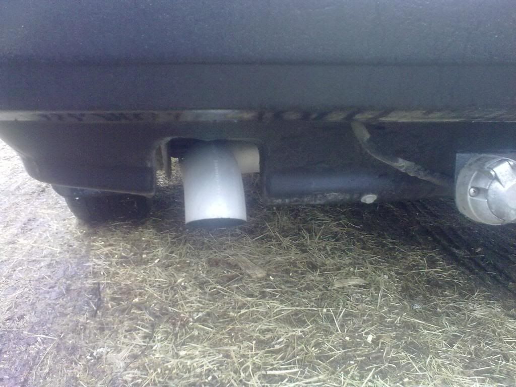

Kävin ostaa päivällä vaimentim... Illasta sorvailin paikoilleen nätisti originellin tilalle ja orikinaaliselle paikalle
Voisi sanoa että aika rouheet soundit  V:>
Ois voinu ostaa sittenkin sen järeämmän kokoisen vaimentimen tai jättää ostamatta koko laitosta....
Entinen oli niin hyvin juntautunnu kiinni, piti rälläkällä palakerrallaan purkaa...
Otan joskus ääninäytteen  :D

Minkälaisen pöntön laitoit? Itse laitoin joskus bilteman suoran pöntön tuohon ja eilen autoa "säädellessä" nousi hymy huulelle kun kuullosti niin kivalle.  :P
Vs: Volvo 240 "White Cream" Lippa paikoillaan
« Vastaus #368 : 04.05.2013, 15:16:43 »
Yleismallisen läpivirtaavan takapöntön tilalle 2" liitoksella jotta sai alkuperäiseen kiinni. Loppupuolen tein sitten 2.5" kun ei tuo vakio pappamutka passannu suoraan. Eikä ollut 2" putkea tallissa, oisi voinu jatkaa niin että passaisi

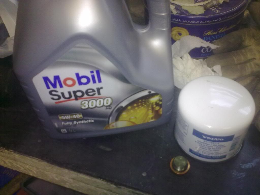

Öljyt vaihdoin. Mobilin 3000 nakkasin, orkis suodattimen kera ja uus kupari prikka myös.
Siinä sivussa tuli imuroitua sisältä ja peräkontti myös.
Oven ympärykset puunasin liasta pois

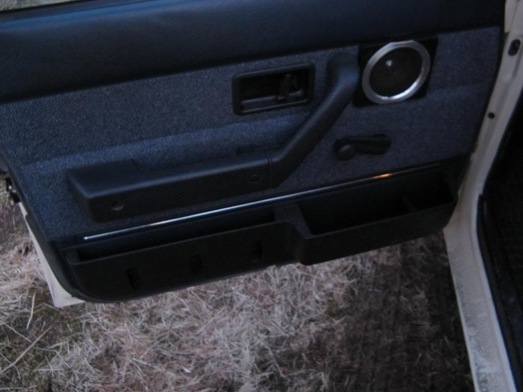

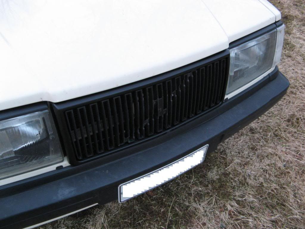

nyt on saatu puuttuva lista, jonka pesin, hijoin, pesin, pohjamaalasin ja maalasin = paikoilleen
Kuten kuskinoveen romulokeronkin
Kiitos näistä nimimerkki 240

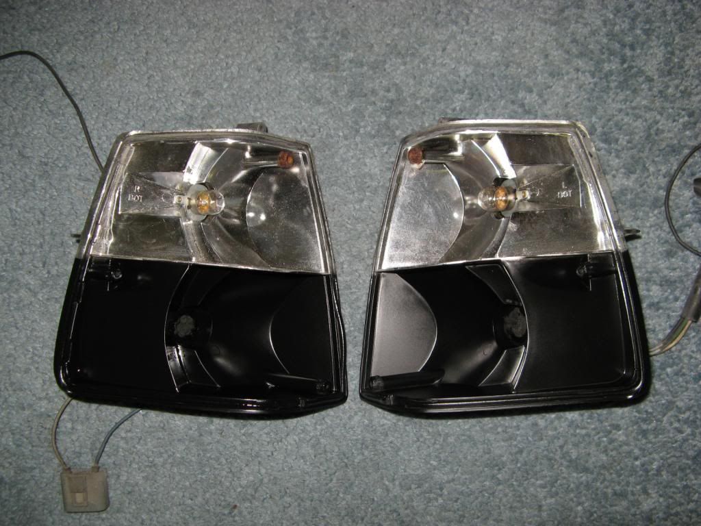

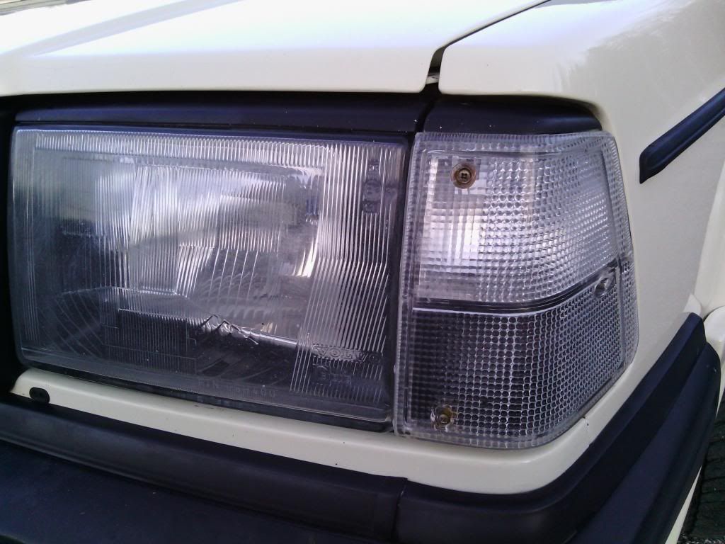

Maskin irroitin purin atomeiksi. Senkin pesin, hijoin, pesin, pohjamaalasin ja maalasin. Merkinkin myös entrasin joka on vielä kuivumassa
Tallinpohjia kaivelin vilkut/parkit. Niistä maalasin vilkunpuolen "tummaoptiikka" malliksi. Ensin kun olin hijonut ja pesyt paketin.
Jokseenkin tuntuu ettei olisi pitäny heijastinpintaa ihan kokonaan maalata...  :idiot2:
parkinpuolelta vois ehkä vielä pari kohtaa mustaksi vetästä

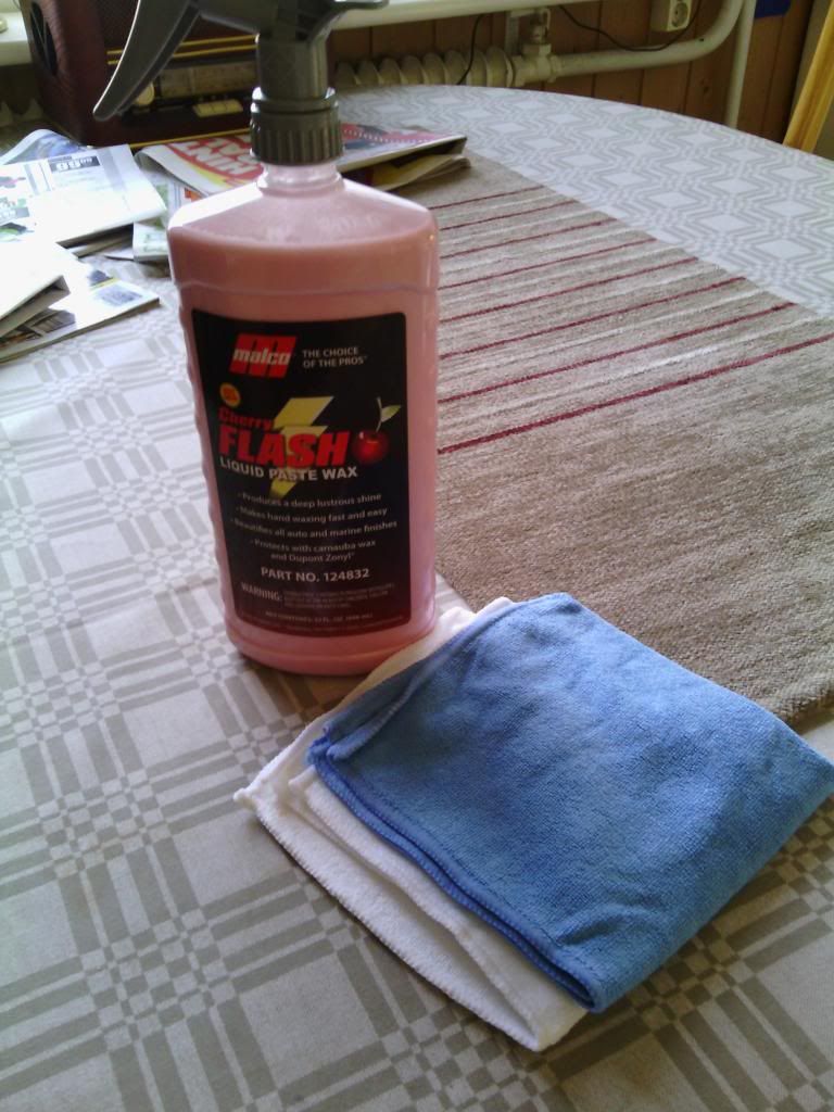

Aamulla oli kaupungilla käyntiä ja samalla ajattelin käydä ostamassa vahaa
noh eihän sitä siellä sitten ollut. Iltapäivästä soittelivat, oli edustaja käynnyt ja jättännyt tuollaisen uutuuden koetestattavaksi  :P
Prescon alainen vaha kyseessä: Cherry Flash
"tummaoptiikka" vilkut paikoillaan. Hyvän näköiset mielestäni kun kauvempaa kattoopi

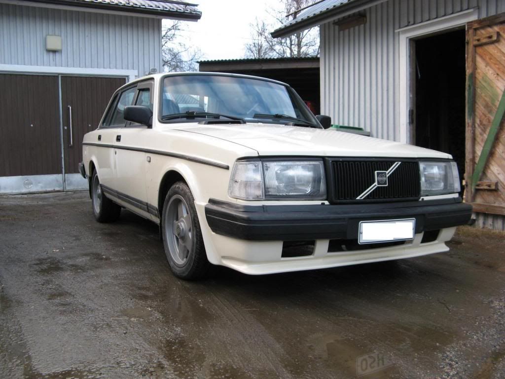

Helmat nakkasin paikoilleen. Oli kieltämättä sovittelemista kuumailmapuhaltimen kanssa. Sitten ne lopussakin asettui

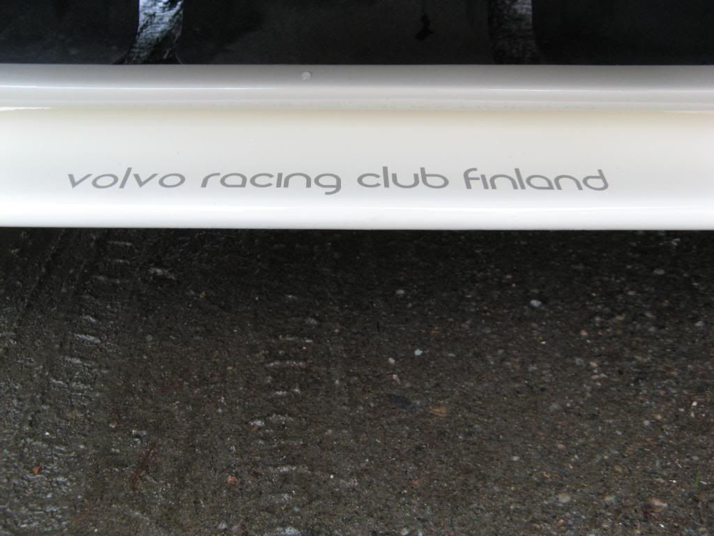

Sponsorin tarran nappasin tuulilasin laitaan
Whiten pesin, annoin kuivua sitten ääretöntä vahan testausta. Todella hyvä tuli  8) Fiilistelyä

Komiaa.
Cherry flash on hyvää tavaraa  :) Ei kylläkään mikään uutuus..
Poissa JoriK
  • Viestejä: 1008
Vs: Volvo 240 "White Cream" Helmat ja Fiilistelyä
« Vastaus #373 : 16.05.2013, 19:31:06 »
vähäsen noi haalistuneet takavalot hyppää silmille ja toi perän korkeus  :D
muuten kyllä siistin näkönen  :pomo:
  • Viestejä: 4660
« Vastaus #374 : 16.05.2013, 19:35:10 »
siisti on,nyt se vähän huutas tonne taakse jotain helmaa tai takamuovin alaosa autonväriin.
