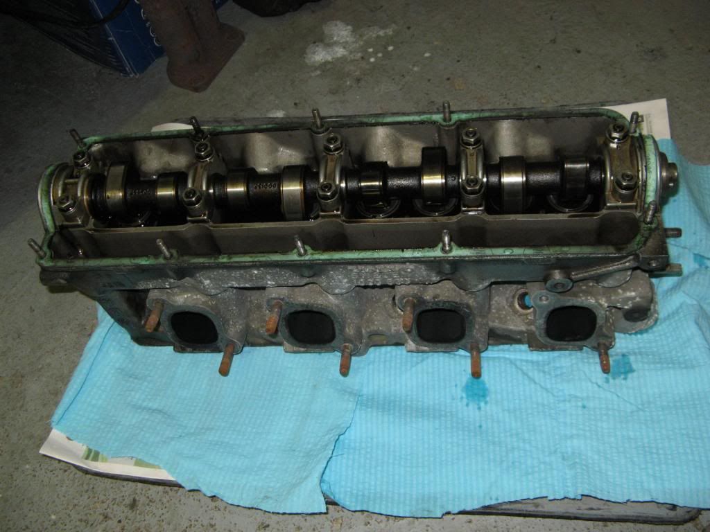

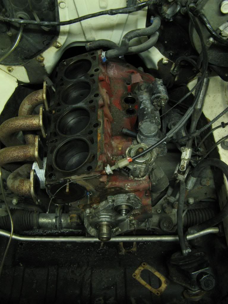

White siirelty tallille ja purkutyömaa alkoi. Veet kartanolle siitä syyläriä letkuja yms pois.
ei oo ainakaan käyny laihalla  :D
530 ja D
On kyllä huomattavasti käsituntumalla keveempi tuo säädettäväpyörä mitä originelli. Vielä painavampi näky olevan umpipyörä jakajalla. Siirtää tuo nokanpyörä toimittamaan tuota jakajan pyöränvirkaa. kevee edes vähä. Nokalle tottahan toki säädettävä  :D

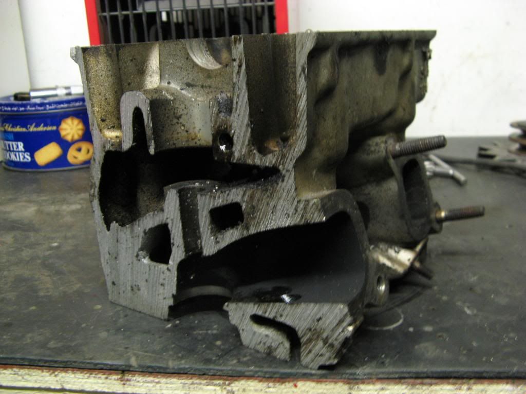

Tuossa töissä leikkelin tuon vanhan kannen vannesahalla
Huomenissa menee osaa puhallettavaksi. Saadaan uutta väriä niihin pintaan jossain vaiheessa  :)

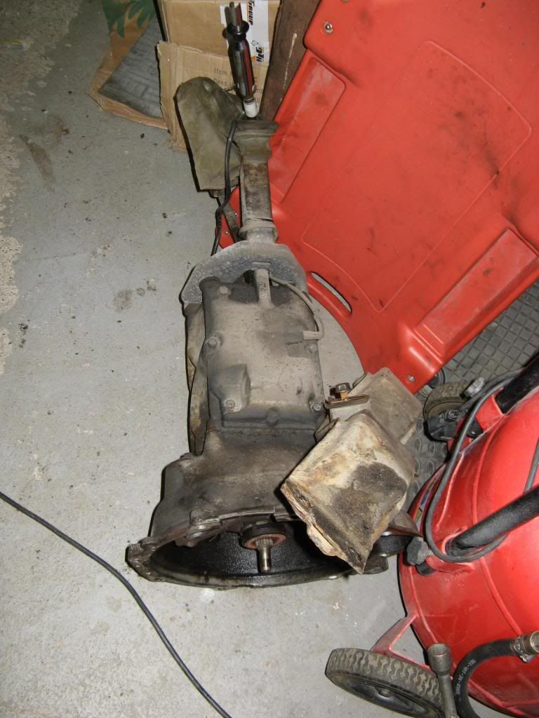

« Vastaus #422 : 12.03.2014, 21:32:26 »

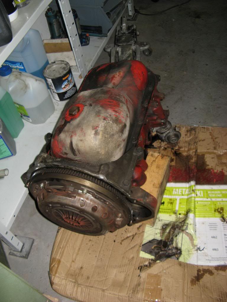

Laatikon näpläilin pois. Vaimokin tallille tuli henkiseksitueksi kaveriksi ja työkaluja ojentelemaan  :) Isä ukko piti vähä kaverina käytättää jotta sai kammetuksi irti laatikon. Olihan siihen joku fiksu sitten liiman pistänny laippaan. Pieni halkeamaa tuli kammetessa yläkohtaan. Onneksi tuon saapi hitsattua
Tyhjä se on. moottorikin lähti samaan syssyyn kävelemään.
Öljypohja tästä näpläillä uuteen mottiin. Vauhtipyörä tottahan toki

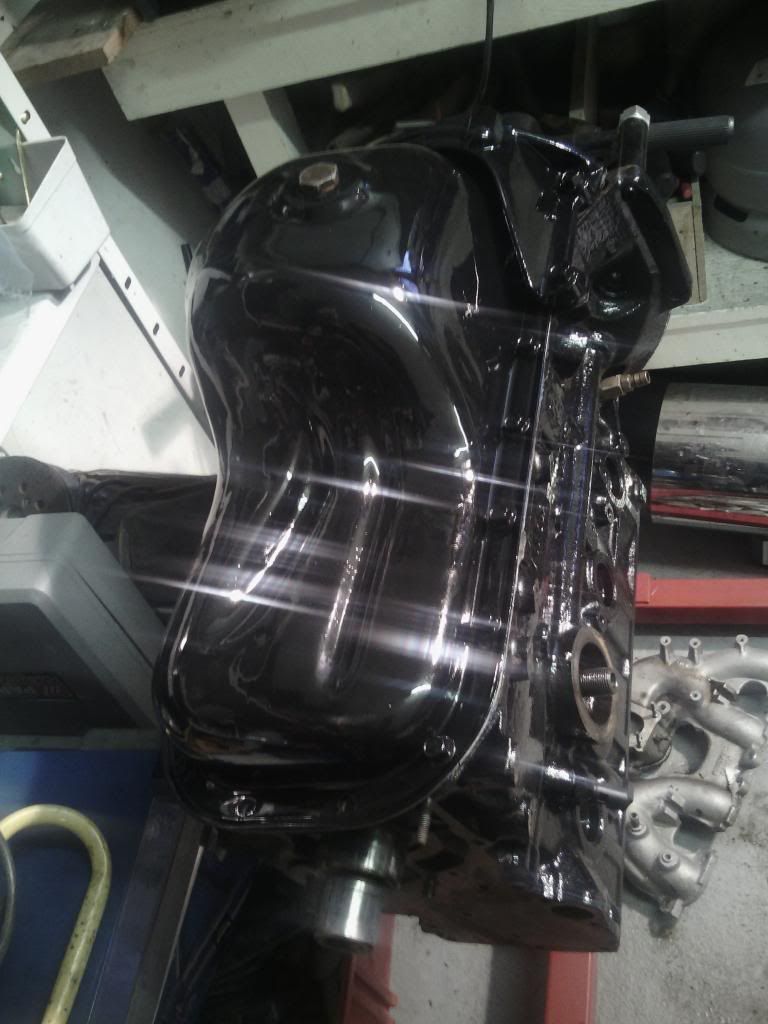

« Vastaus #423 : 13.03.2014, 21:31:37 »

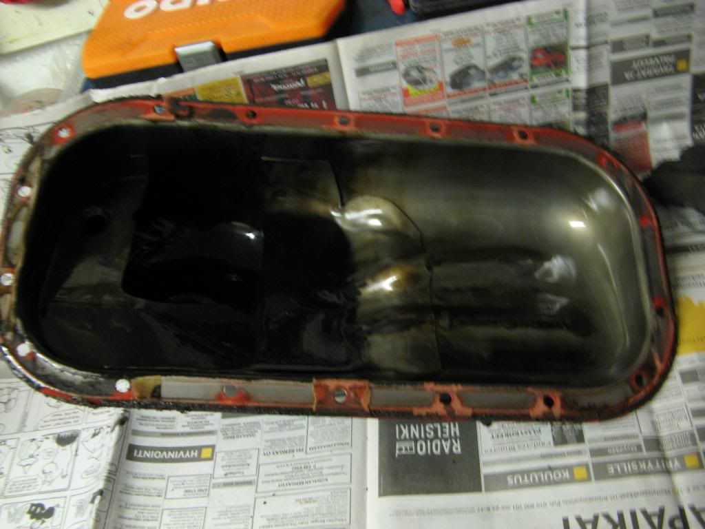

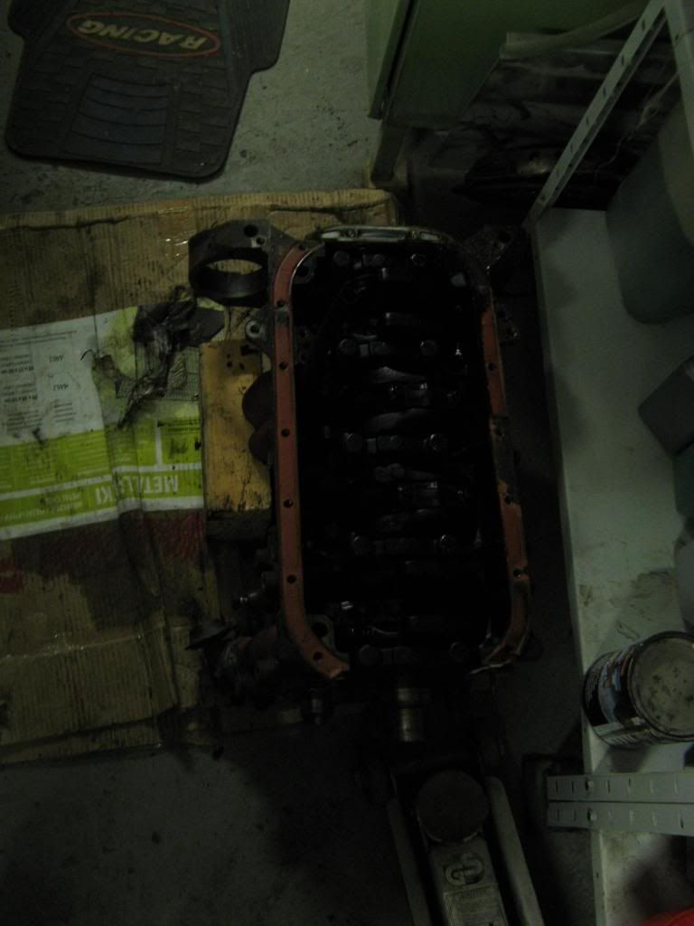

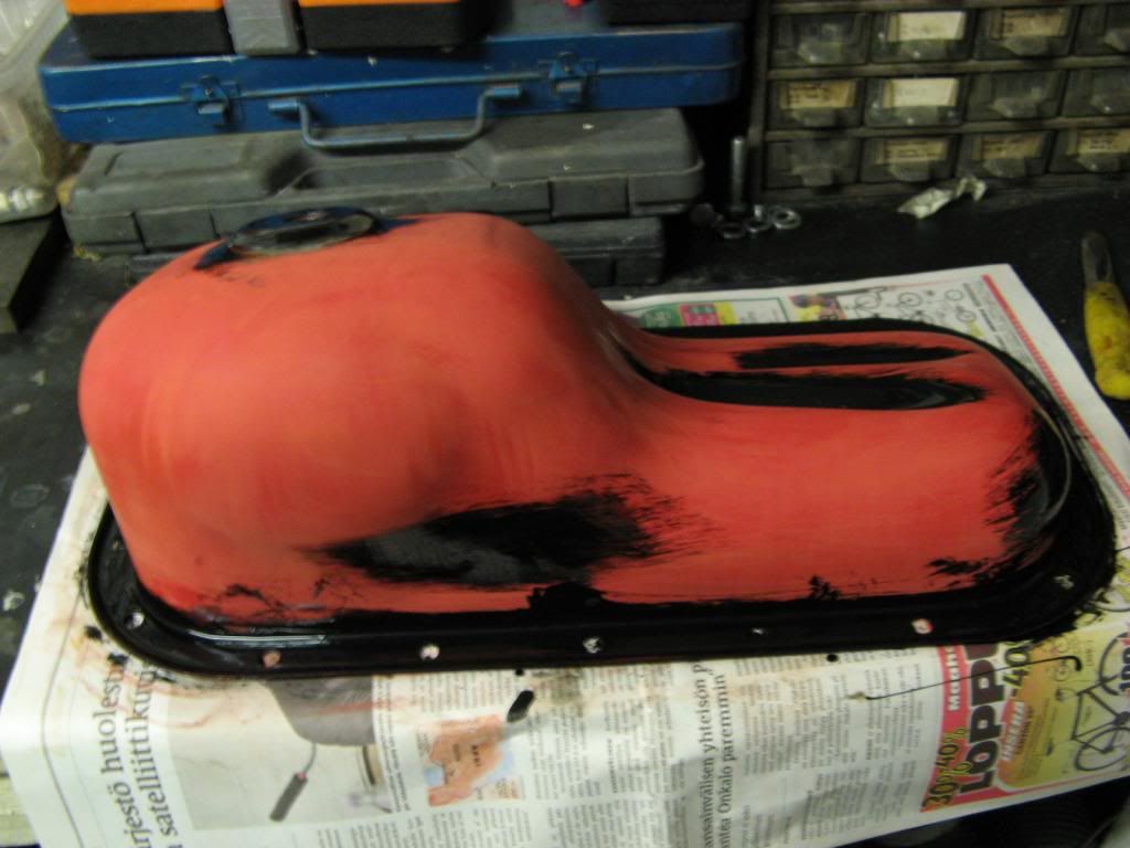

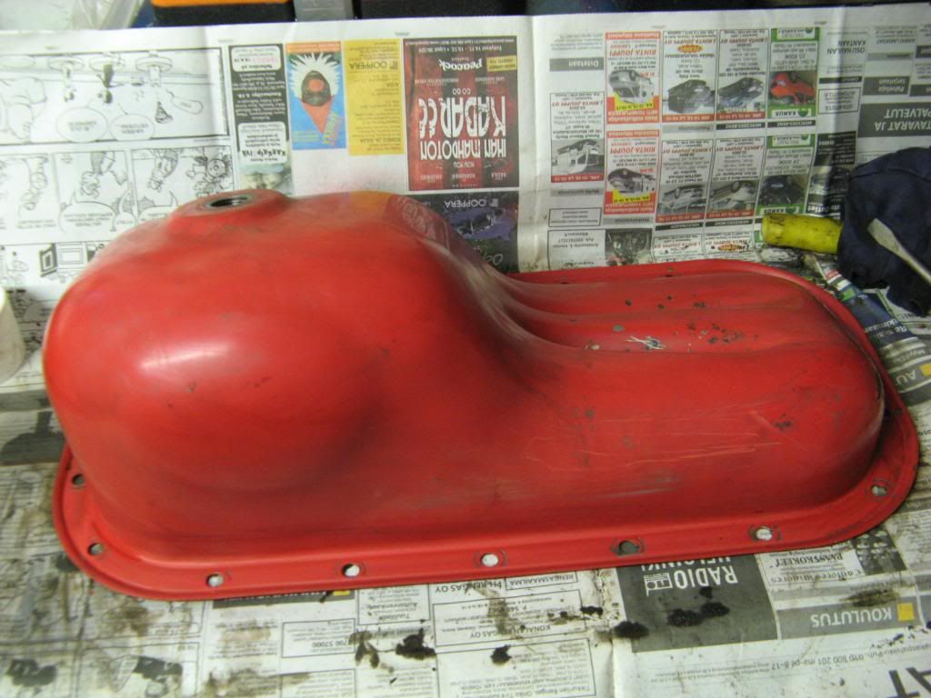

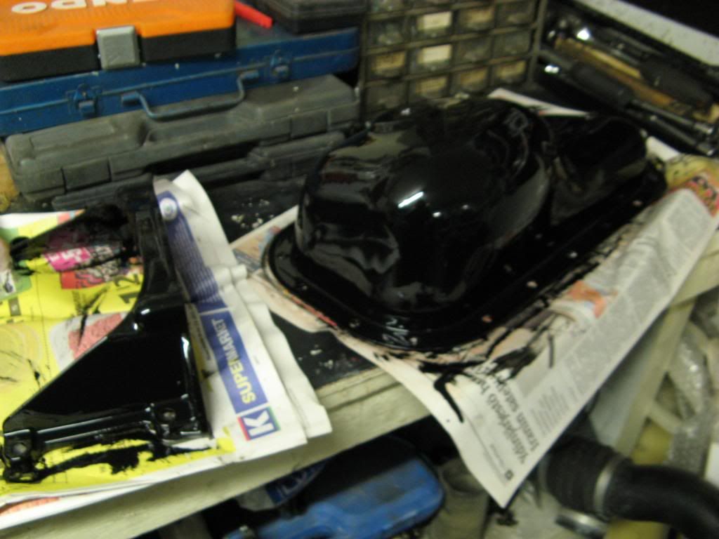

Öljypohjan irrottelin pois. Kiitettävästi oli töhnää päällis puolella. Puukolla raaputtelin paksummat, enimmät pois. Liuvottimella loput pois. Mattasin + pesu
Muuvan pieni täplä oli. Paljon siistimpi mitä tuon tulevan motin mukana tuli.
Hyvä lopputulos tuli onneksi  :)
Entisestä motista purin kytkinpaketin, vp, ö-pumpun ja etulevyn myös pois. katella joku säilöntäpaikka, jos sattuu joskus jotain tuosta tarviimaan

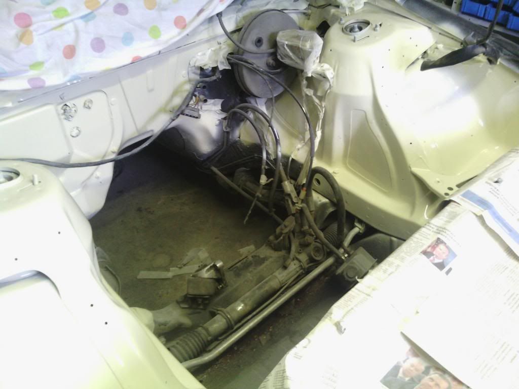

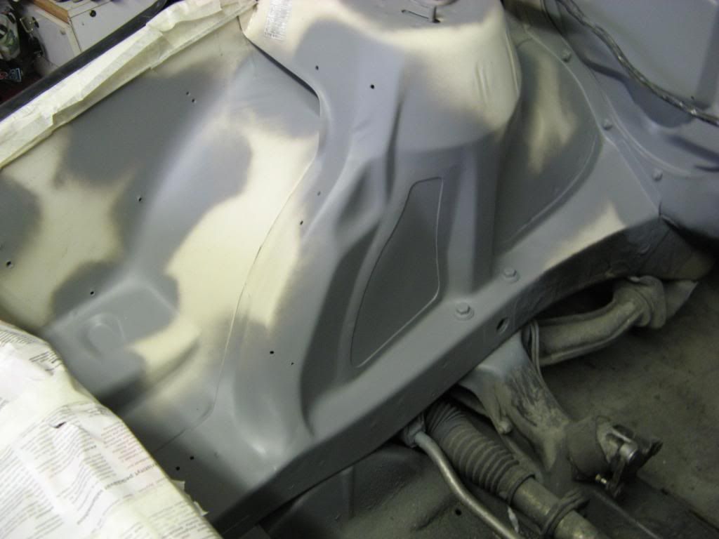

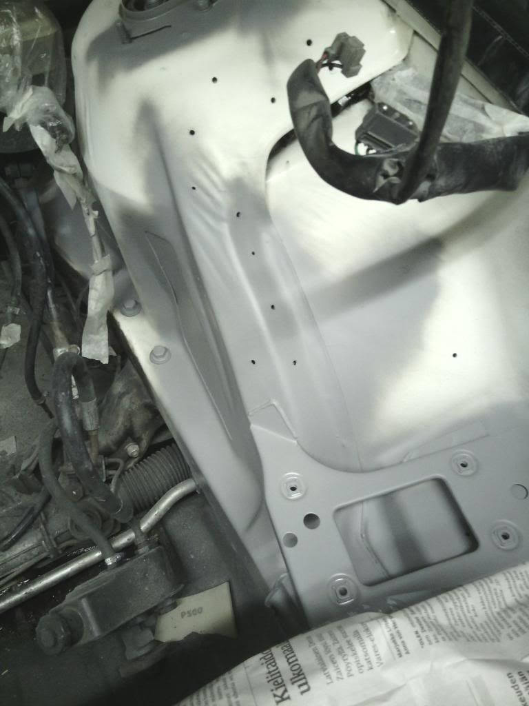

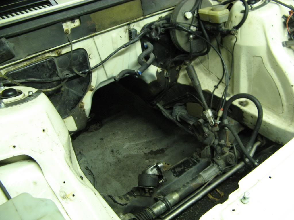

Siinä tuli tämäkin päivä kulutettua, Konehuoneen kanssa.

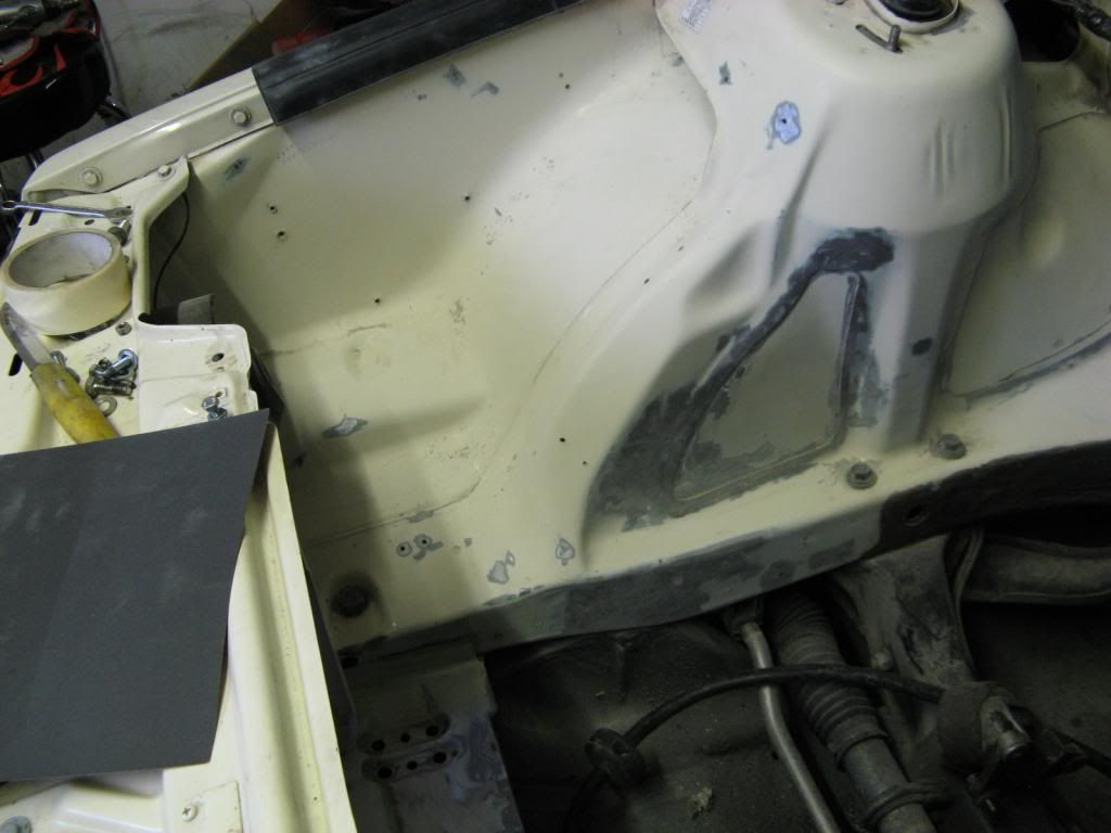

Ei menny hukkaan  :) ruostäpliä poistelin. Kunnon pesu, mattaus, pesu, suojaus, pesu ja happo. Kahdessa osassa tehdä nuo pohjat (oikia ja vasenpuoli). Liijan tarkka tekijä ku menee aikaa  ;)

Volvo 240 "White Cream" Konetila
« Vastaus #425 : 19.03.2014, 23:49:46 »
Huikasin kuskinpuolenkin tehdä valmiiksi
Oli tarkoitus kuvia ottaa kun oli kamerakin mukana mutta rupesin kuvaa patterit loppu kesken  >:(
kehannu rueta kännykän kanssa kovin näplää niin otin lähtiissä kuvan
Pesua ensiksi, täplät pois, pesu, hiontaa, pesua, mattausta, pesua, suojaus, pesua ja happo. Eikös se niin ole jotta puhtaus on puoli ruokaa vai miten se meni  :D

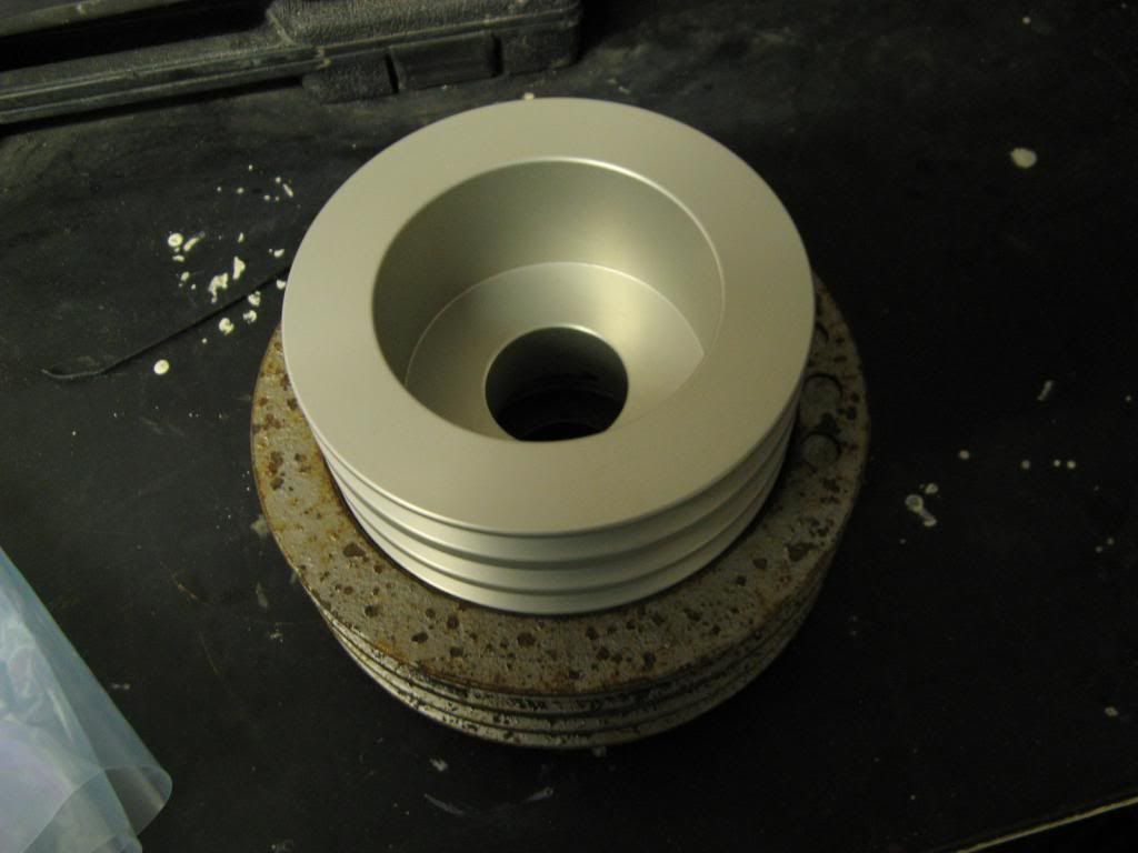

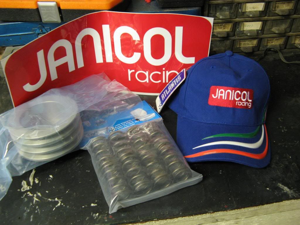

Kusti polkas toissapäivänä tilaamani tuotteet
Jäykemmät jouset tuli sekä alumiini pyörä, entisen 3.3kg pyörän tilalle
Hienon lakin ja tarran sain vielä lisänä  :P
Onhan se vähä pienempi. Lyhyempää hihnaa
Kiitos Janicol Racing loistavista tuotteista, Lisukkeista ja erittäin nopeasta palvelusta -H-

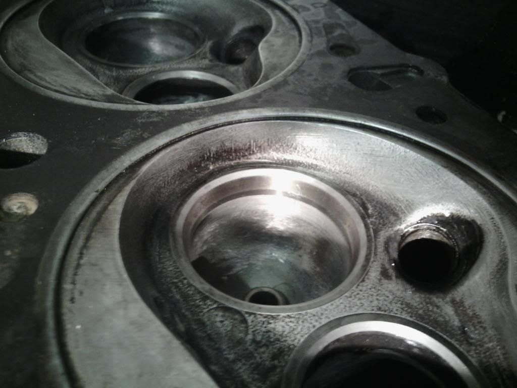

« Vastaus #427 : 23.03.2014, 22:19:54 »

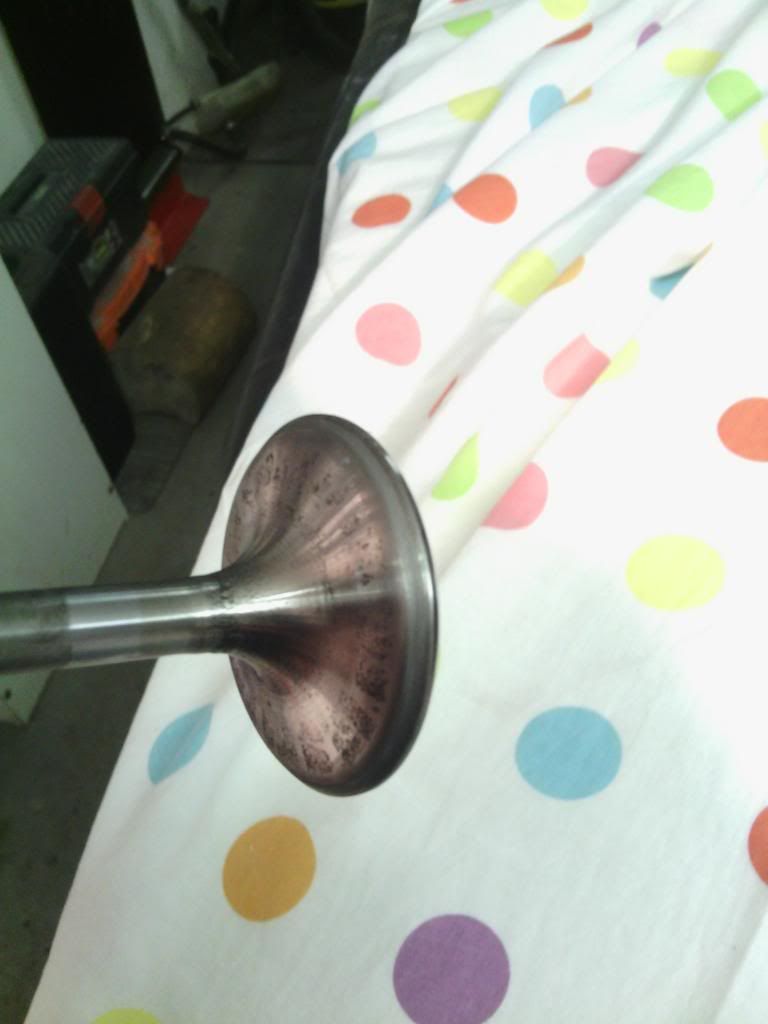

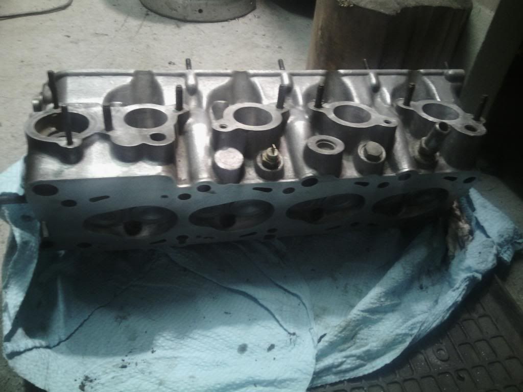

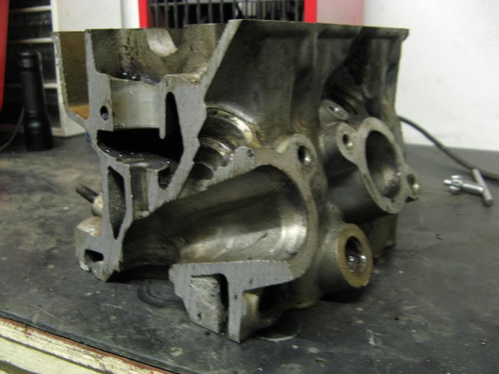

Ventiileitä hiottu enkä saanu kuin 3kpl aikaiseksi
Ventiilin pistin porakoneen nokkaan ja karstat hijoin + olakkeita pyöreemmäksi (virtaavammaksi)
Sitten se ihana ventiilinhionta tahnalla kanteen. noin tunti per ventiili meni
Karkia ja hieno hionta. testasin jotta pitävät
ventiili paikoilleen sormella kevyesti painaen ja rasvanpoistoa kanava puolilleen
jos tihuutti niin uudestaan hiomaan. Yhden kerran piti näin tehdä.

Pari ventiiliä tuli hiottua ja kasattua osa ventiileistä. Vielä ois 3kpl hiomatta...
Vähä jäykemmät nuo uudet jouset kun meinaa omatekele ventiilityökalu antautua  :D

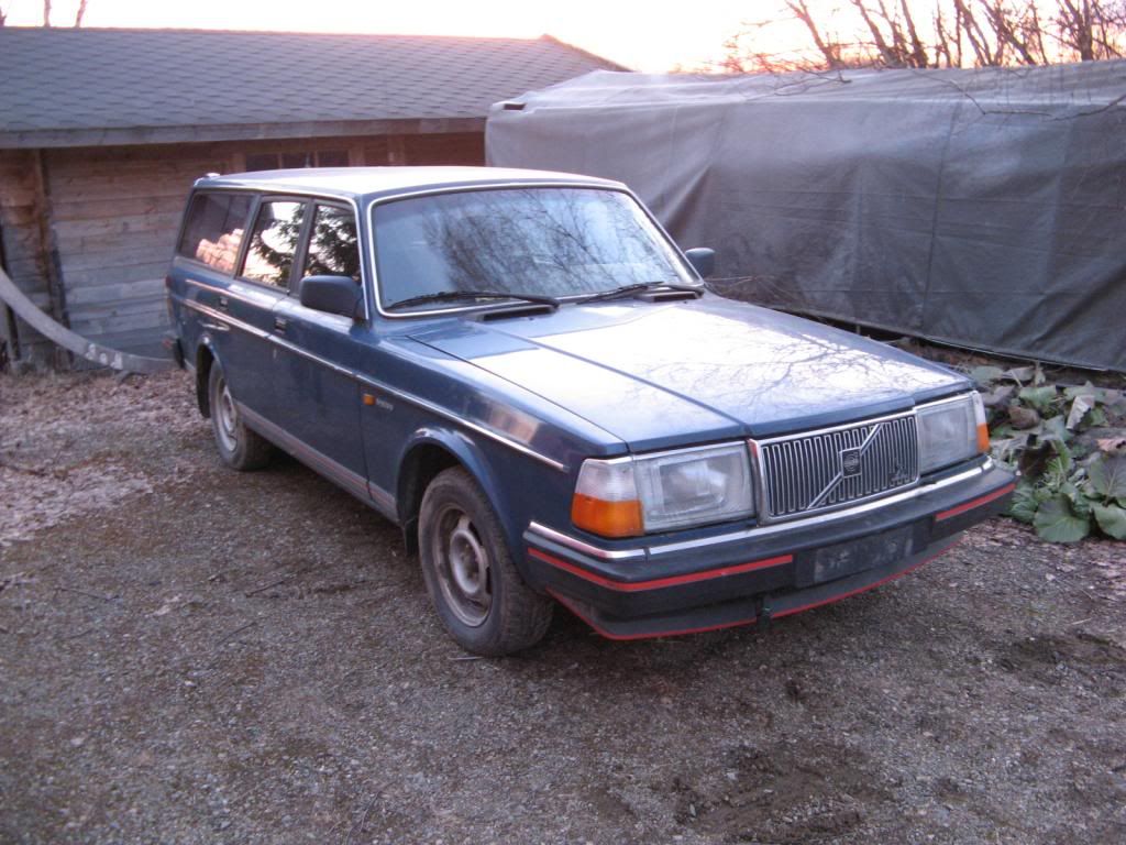

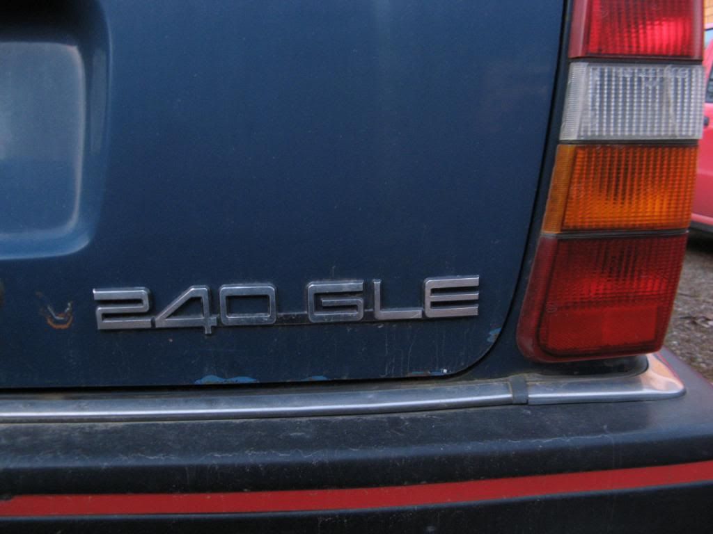

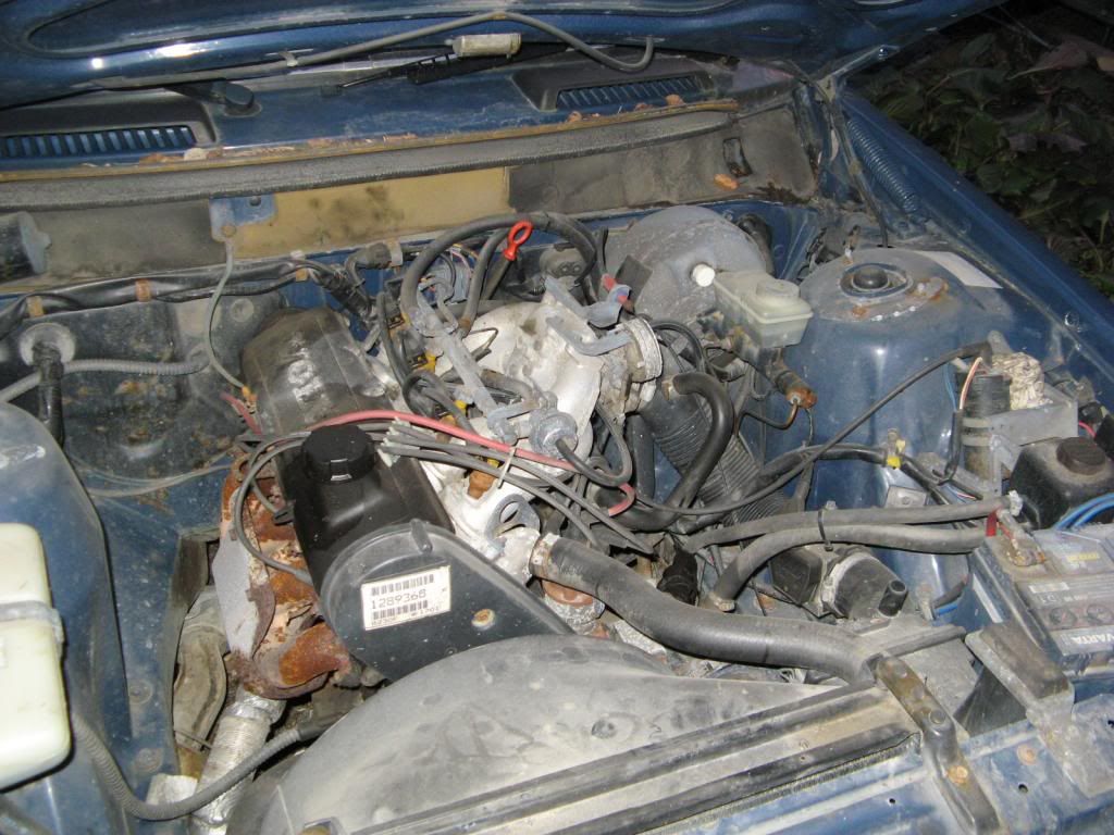

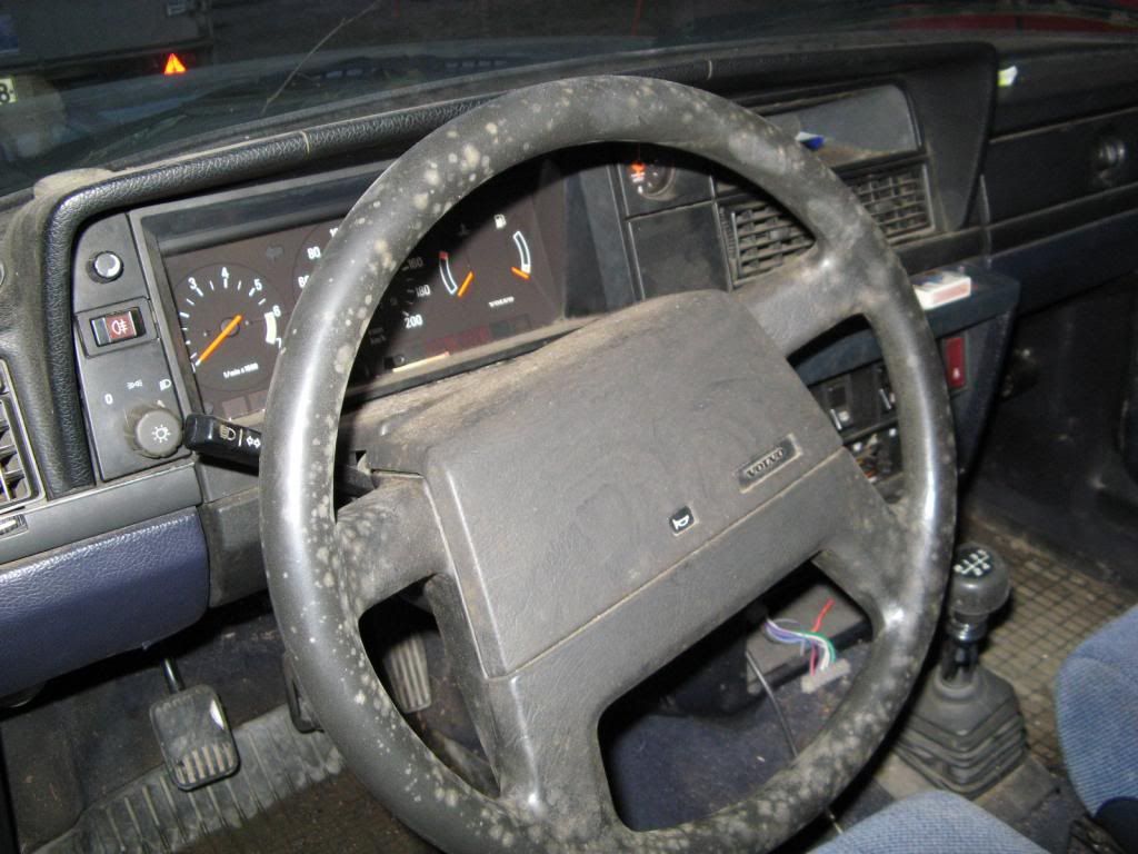

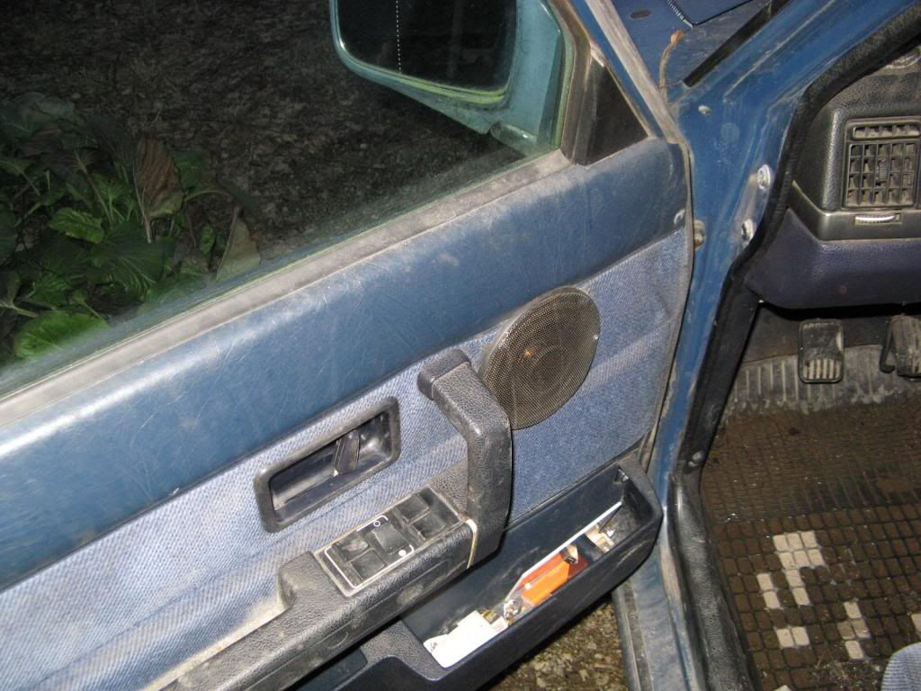

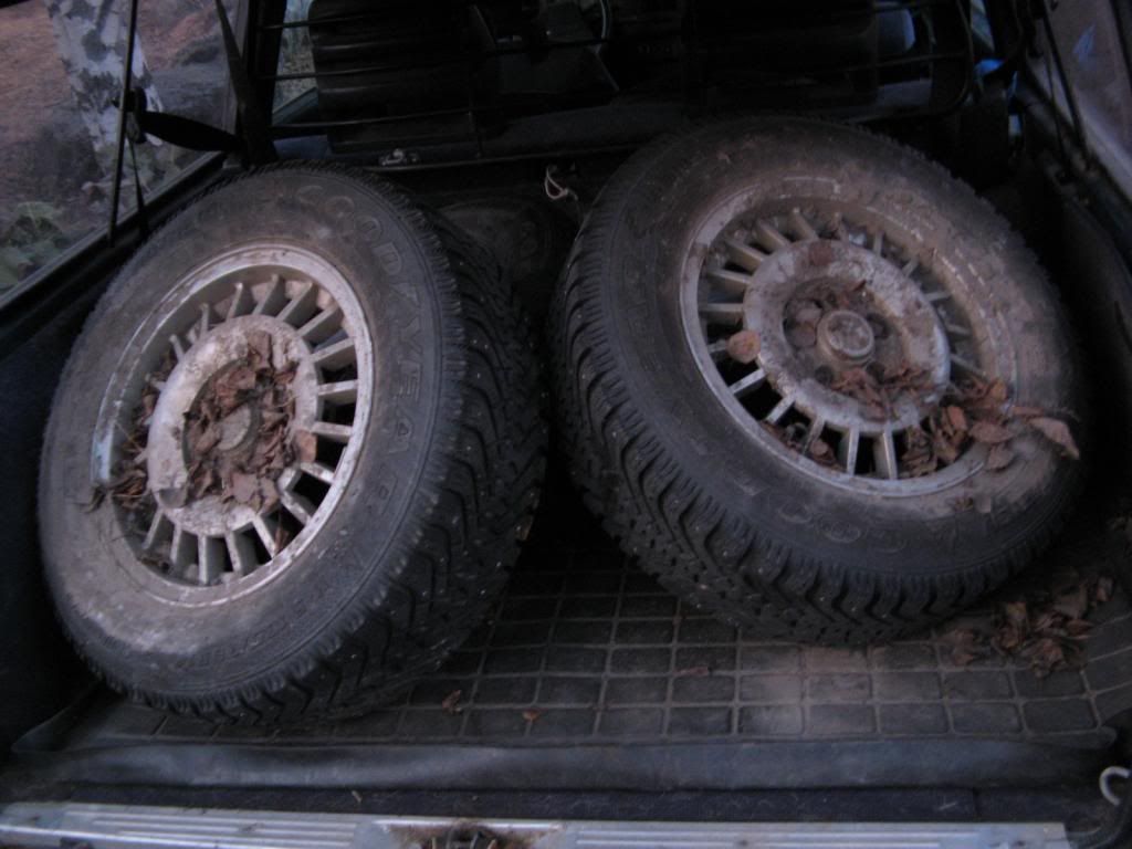

Tuossa tuli ostettua Gle varaosa rovio. Vielä pitäs kotia haalata, tällä hetkellä appivanhempien luona
Loppu osa ongelmat  :)
Sain whiteen:
-m47 + kardaanin
-sähkölasit ja peilit
- lh jetin jos saan henkiin sen ensin
Vanhaan Herraan:
- Snow capit
-keskuslukko
-Täys crominen maski
Loput sitten myyntiin meneepi. niistä teen sitten listaa kun on kotosalla auto

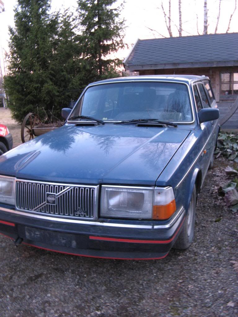

Muuvan kuva
« Viimeksi muokattu: 01.11.2017, 20:15:16 kirjoittanut injector »

« Vastaus #430 : 30.03.2014, 13:36:26 »

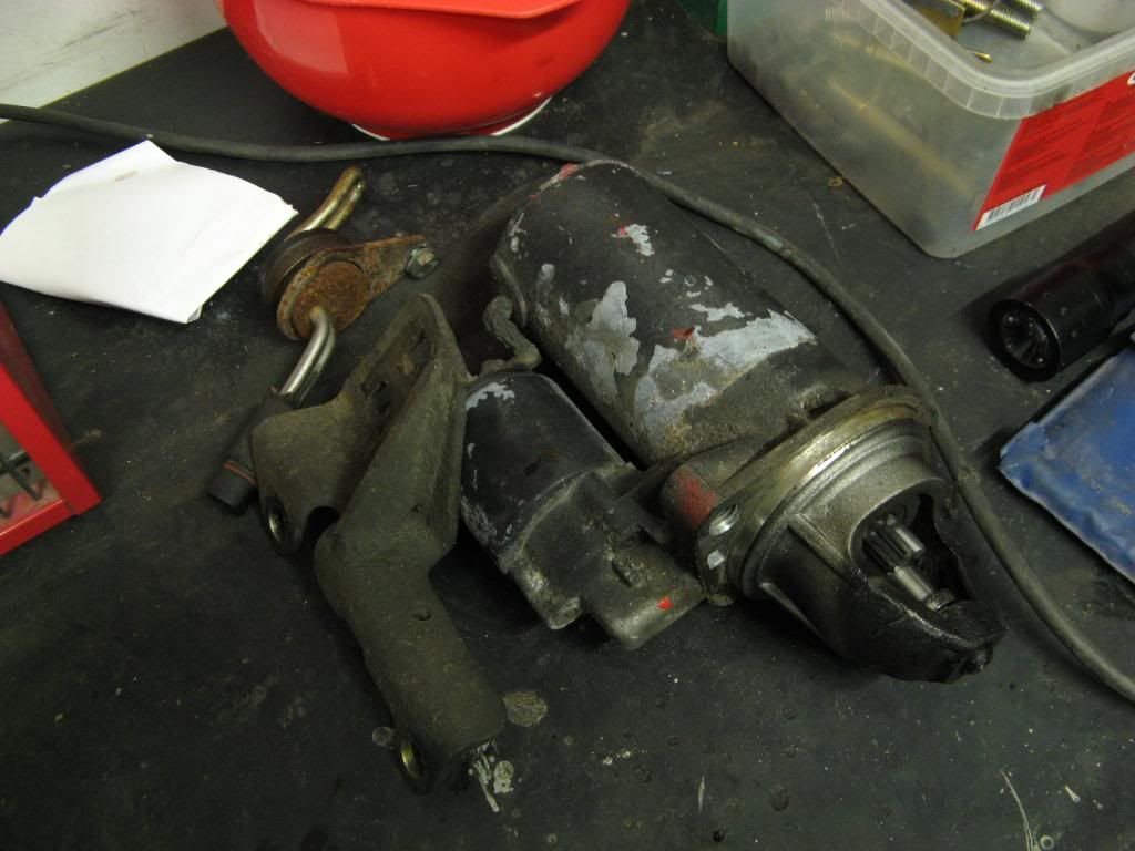

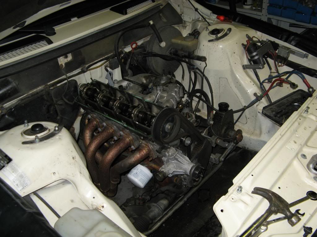

Hittolainen Sehän törähti käyntiin kertalaakista ku akun nakkasi  8)
Positiivinen yllätys noin 1.5 vuotta seisseeksi. Ei tienny mitä vastassa on
Volvo 240 "White Cream" kansi kasassa
« Vastaus #431 : 31.03.2014, 20:54:35 »
Laittelin ölperipohjan paikoilleen, sain tiivisteen vkl aikana
Niin kiiltävä jotta ihan häikäsööpi  8)
Loput ventiilit sain läpättyä. Yks ventiili piti vaihtaa ku nakkasin porakoneeseen hiomista varten. kolmesta kohti otti ja kolmesta kohti ei ottannu. Hyllystä toinen ventiili ja sen hijoin. Läppääminen tämän ventiilin kohtalla kesti 45 min...  :facepalm: seetirengas kun ei ollut ihan symmetrisissä mitoissa. Loppu hyvin sain läpättyä ja pitämään. Tarkistin kaikki rasvanpoistolla jotta pitävät.
Juosetkin nakkelin paikoileen, sekä tiivistepinnat putsailin puhtaaksi ja nokan laitoin hollille

Volvo 240 "White Cream" Konehuone Maalattu

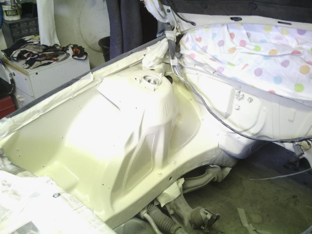

« Vastaus #432 : 01.04.2014, 17:29:53 »
Mattasin 1000 softilla konetilan, pesasin, vähä tarkoin suojauksia ja pesasin uudestaan
Väriä parikerrosta pintaa ja lakka myös kahteen otteeseen
