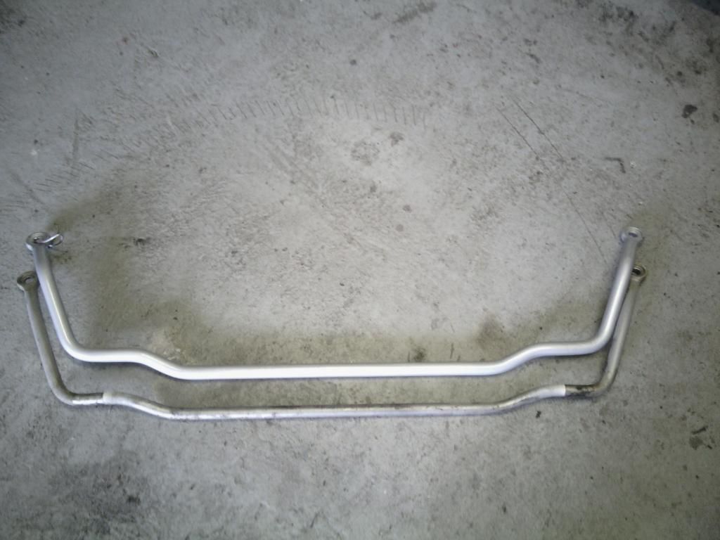

Etuvakaajan kävin puhaltamassa, pesu, happo, mattaus, pesu, maali ja lakka
Puslia piti vähä pirrankanssa ajella isommaksi 19 -> 23mm
Mukana tulleet oli aika kulahtaneet. Periaatteessa uudet (yhden kesän vanhat) oli nuo 19mm. Tiukat paketti tuli ja vakaajakin on paikallaan. Pohjapanssarin pesin

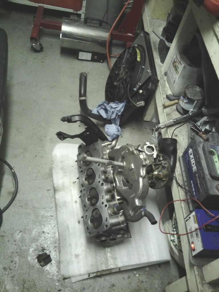

Aamu alkoi hyvin eillen klo 5.00 Jonkunmatkaa kotoani lähettyä simmahti laturi, palatessa takaisin kotia, korjatakseen laturia syyläri hönkäsi voimahöyryt ja samontein alkoi tulla kapiniin kylmää, hantuukien ollessa täysin lämpimänpuolella. Kansipahvi hommiksi meni. Nestettä oli paisarissa pihaan saavuttua ja matkallakin lämmöt eivät olleet yhtään sen korkeemmat kuin ennenkään. Mitä nyt paikallaan ollessa syylärin kennoston sejasta tuli höyryä. Auton vaihto ja matkaan.
Illasta rupesin purkupuolelle
Kakosen mäntä oli vähä valkia toisestalaidasta ja tulppa oli myös valkia
Puhdistus tasoon
Syyllinen taustalla  :D Uusi tiiviste tulee päivällä samontein uus/käytetty syyläri
Mitä siihen laturiin tuli. Maakaapeli oli päässy irti, ainut mihin en nylokkia laitannu  :uglystupid2:
Mietteitä:
Aina joskus on päiviä, jolloin ei kannattaisi ajaa autolla.
« Viimeksi muokattu: 01.11.2017, 20:30:20 kirjoittanut injector »
