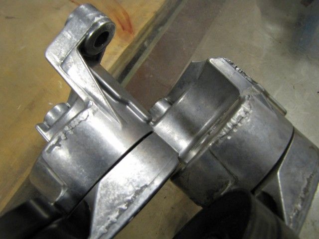

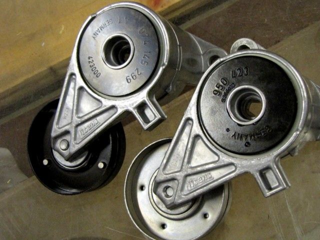

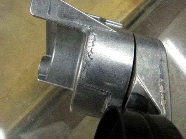

Tilasinpa uuden kiristimen kun ihme raksutusta kuuluu jostain niiltä paikoin... (jakopää just laitettu eli ei ole syyllinen ääneen).
Nuo tarvikepaskat kun ei kestä niin tilasin SKANDIX:ltä sitten 100 erkkiä kalliimman alkuperäisen VOLVO osan. Komeasti oli kuluneessa volvo paketissa ja kiristin oli merkkiä LITENS kuten tarvike osakin. Tuo raksuttava ääni tulee tyhjäkäynnillä ja kun kierroksia nostaa niin häipyy (lämpimänä joskus paremmin). Tuossapa kuvia... Samaa paskaa eri hintaisessa paketissa  ::)
Vasemmalla VOLVO "original"
Uusi VOLVO original jossa murtumia kuten tarvikeosassa... :o
Tuossapa uusi Volvo original ja rikkoontunut tarvikeosa (samanlaisia jälkiä)

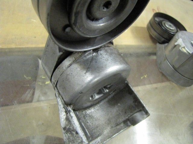

Poissa rapsu
  • Viestejä: 94
Vs: S80 -99 2,5tdi moniurahihnan kiristin?
« Vastaus #43 : 14.11.2014, 18:56:43 »
Kiristin vaihdettu ja ilmeisesti tuo oli syynä ylimääräisiin raksutuksiin yms. ääniin... oli jo jousi kuoleentunut kun vertas uuteen. Löytyhän tuostakin jo antautumisen merkkejä eli halkeema (kuva)... Tuota uutta "sinisen"alkuperäistä vertas vanhaan originaaliin niin oli kyllä valupurskeita ja laatu ihan jotain muuta. Tainneet vain SKANDIX:llä lyöneet tarvike kiristäjän alkuperäisellä rullalla vanhaan sinisen laatikkoon... Katotaan nyt kauanko kestää...
